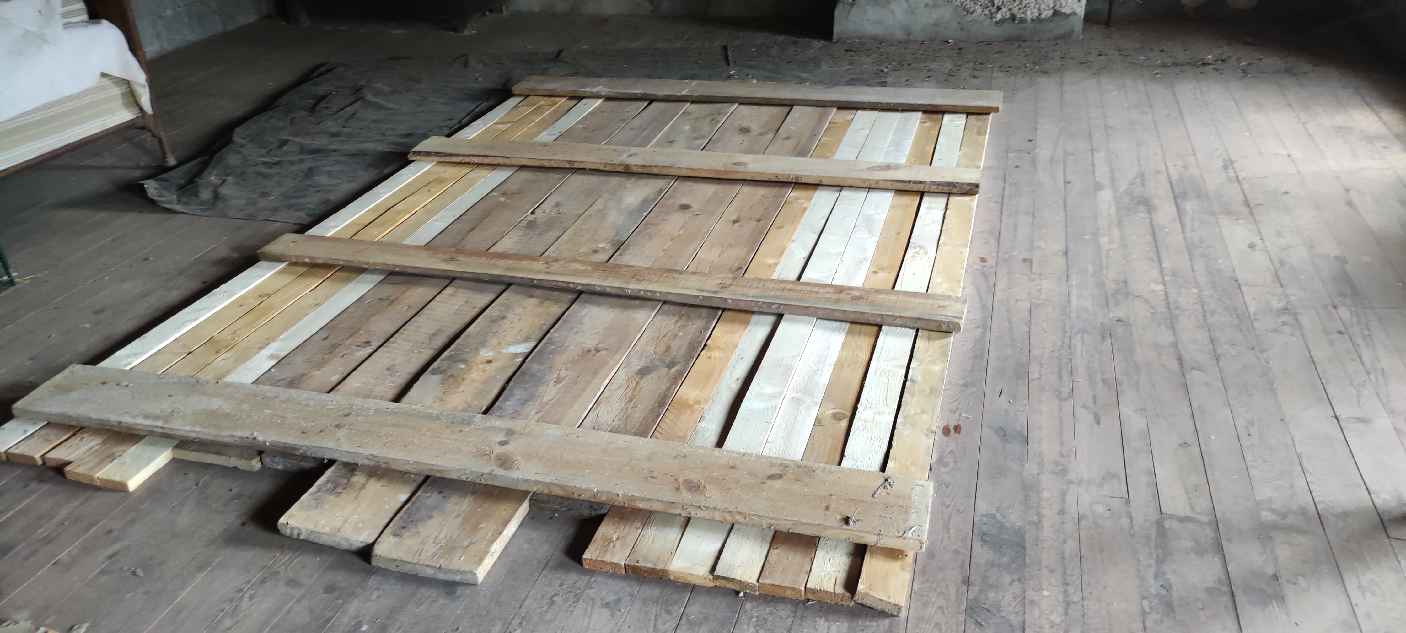

Aussi, je suis en train de bricoler un plateau de 200cm x 280cm en attendant d'avoir de meilleures idées, une place dédiée, et un budget pour acheter ce qu'il me manque pour faire quelque chose d'un peu plus... d'un peu moins... enfin passer le cap de la modélisation du gamin de cinq ans.
Pour le moment, avec mes rails, je n'arrive qu'à ça...

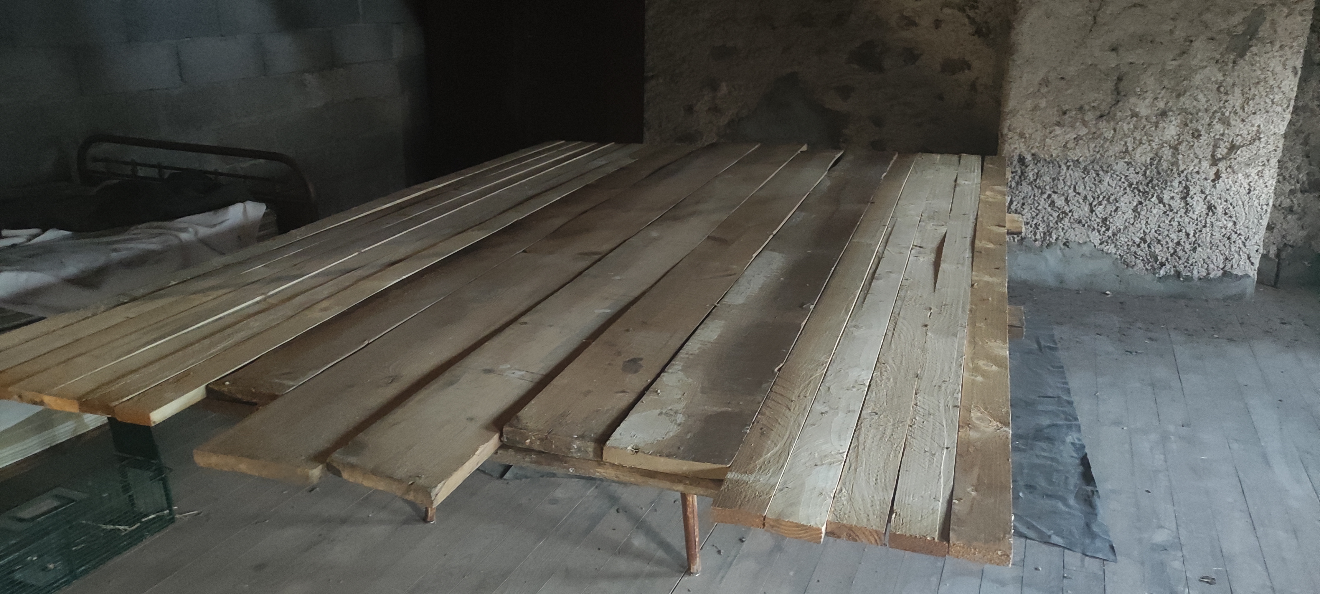

Je soupçonnais très fortement mon superbe plateau maison fabriqué avec des planches de récupération d'être à l'origine d'une bonne partie du problème (il n'y avait pas deux planches de la même épaisseur et en plus elles étaient tordues...) du coup ça faisait des portions de voie qui reposaient dans le vide, n'aidant pas du tout mes soucis de déraillement.
Donc j'ai tout re-démonté et remis le plateau d'origine de la table... qui est bien trop petit pour faire quoi que ce soit, mais au moins c'est plat et ça déraille toujours.
