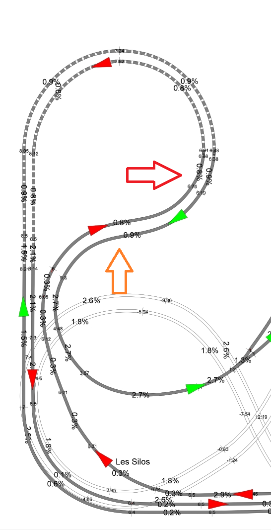

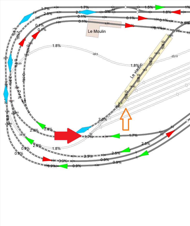

salut Hervé,
Je pense qu'il y a, au moins deux points qu'il faut regarder de plus près par rapport à ce que nos deux amis évoquent :
Du côté gauche, les sorties du gril avec enchaînement de la courbe vers la droite, risque d'occasionner des sauts de rail de certains véhicules.
Ici, c'est la courbe +/- serrée avec enchaînement d'une contre-courbes serrées qui risque de te poser des problèmes !
Pour le reste, je vois pas ce qui pourrait gêner, hormis les hauteurs entre les niveaux, mais ça, tu en es conscient.

sncb_nmbs a écrit:salut Hervé,
:ange2:
1- Pour ce qui concerne la sortie en gare cachée, je peux modifier en déportant vers la droite l'ensemble du gril et sortir de celui-ci tout droit avant d'attaquer la courbe... ou bien adopter la solution du cantonnement (je vais étudier les deux solutions et choisir) !
2- Pour ce qui est de la courbe et contre courbe dont tu parles, je n'ai pas trop d'idée, je savais que c'était serré mais pas à ce point ! Je vais étudier une autre solution mais pas facile compte tenu de la place, je vais tout de même essayer et certainement trouver la meilleure des solutions.
Merci.
Hervé.
