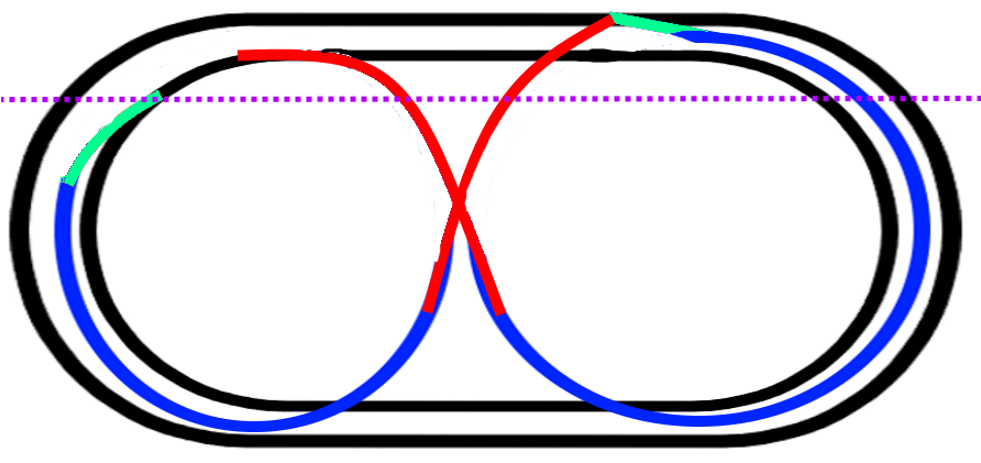

Je comprends que les boucles hélicoïdales servent soit à allonger le parcours afin de garantir des espacements entre les trains, avec ou sans arrêt des trains, soit à avoir suffisamment d'espace et de hauteur pour accéder aux trains, soit les 2.
En pensant à tout cela, il m'est venu l'idée, qui n'est certainement pas nouvelle, d'imaginer un réseau fait d'un ovale avec une double voie, la 2e voie étant la continuité de la 1ere et inversement grâce à 2 retournements pratiqués chacun par une boucle sur un niveau inférieur, le tout avec un diviseur scénique.
Sur le schéma ci-dessous (peut-être pas très compréhensible...), la couleur noire représente l'ovale double, les parties vertes le début des boucles de retournement, les parties bleues les boucles de retournement, et les parties rouges la fin des boucles de retournement. Les pointillés figurant le diviseur scénique. On peut doubler ou tripler les voies des boucles de retournement et y arrêter les trains, ce qui permet d'augmenter leur nombre. Les croisements qui apparaissent (rouge-rouge et rouge-noir) peuvent être évités par des passages sur 2 niveaux.
J'ai vu par la suite sur le forum du site beneluxmodels.net un schéma similaire qui représente bien l'idée (image suivante).
loulout

loulout a écrit:Les croisements qui apparaissent (rouge-rouge et rouge-noir) peuvent être évités par des passages sur 2 niveaux.
Je ne pense qu'il y ait suffisamment de longueur de voie entre l’ovale noir et le croisement central pour avoir un % de rampe acceptable.
Fais un dessin 3D avec un logiciel adapté qui t'indiquera les cotes. J'utilise anyrail que je trouve très bien mais il en existe d'autres

A première vue, j'envisage 4 problèmes :
1. La voie en descente (bleu) se trouve entre les 2 voies principales (noir), ce n'est pas très crédible.
2. La distance entre le début des boucles et le passage sous la voie principale (hauteur de 7 cm mini en HO) risque d'être insuffisante pour avoir une pente raisonnable, idem pour la remonté.
3. Le croisement des fins de boucles (rouge) va se retrouver au même niveau ou presque, envisages-tu un croisement ?
4. Le fait de multiplier les voies sur les boucles de retournement ne me semble pas raisonnable en envisageant de stationner des trains sur des voies qui ne sont pas plates.

Messagepar loulout
24 Juin 2024, 14:28
Je ne prétendais pas modéliser un réseau. Je souhaitais juste montrer l'idée de base. Et tout dépend des dimensions globales. Si l'ovale fait 2m50 x 1m50, c'est jouable je pense. On peut aussi démarrer les descentes dès le début des lignes droites plutôt qu'à la fin. Ainsi, les boucles peuvent se situer sous les ovales.
Il ne faut pas trop se fier à la proportion entre la largeur des traits et les dimensions globales. L'idée était d'évoquer le concept double voie "continue" + boucles de retournement.
D'autre part le schéma ne comporte pas de boucle hélicoïdale, juste des 3/4 de cercle. Et les 2 boucles servent à faire des demi-tours aux trains, ce qui est impossible avec des coulisses derrière le fond de décor.
loulout
