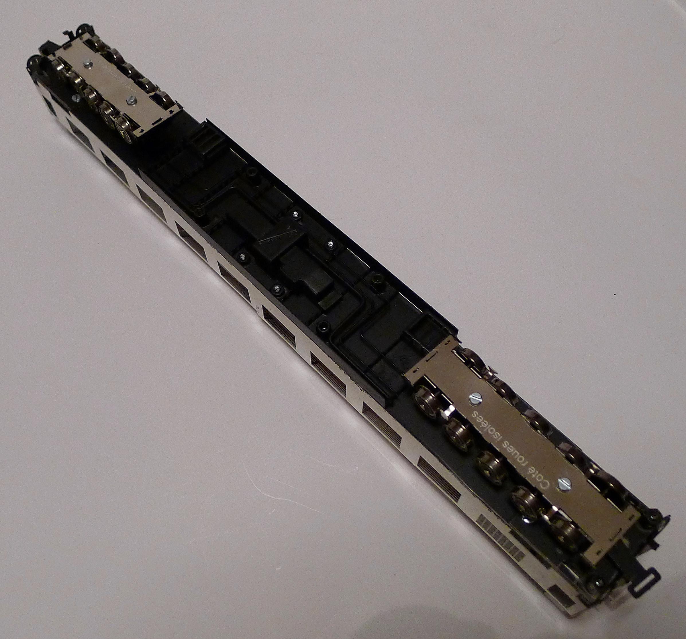

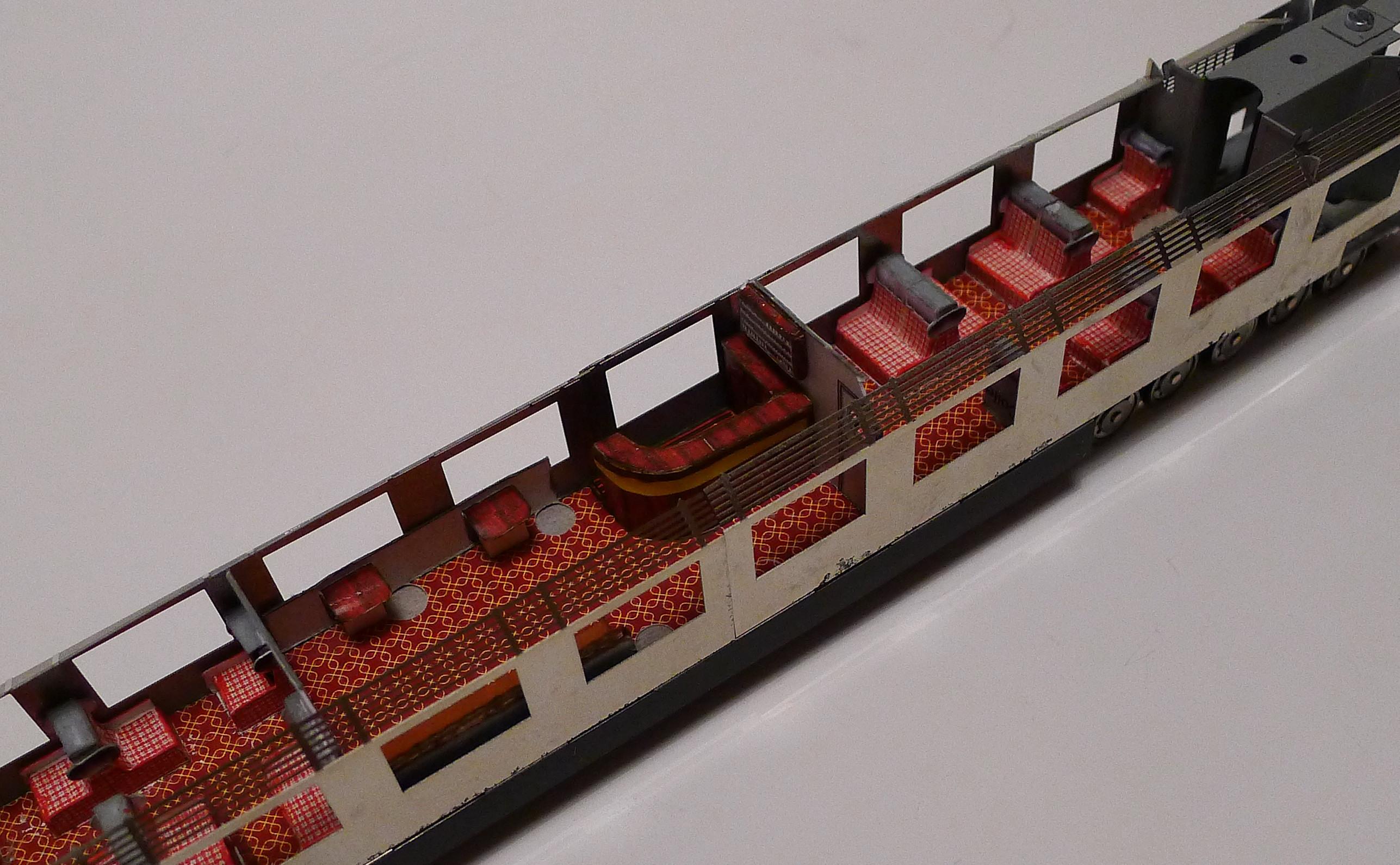

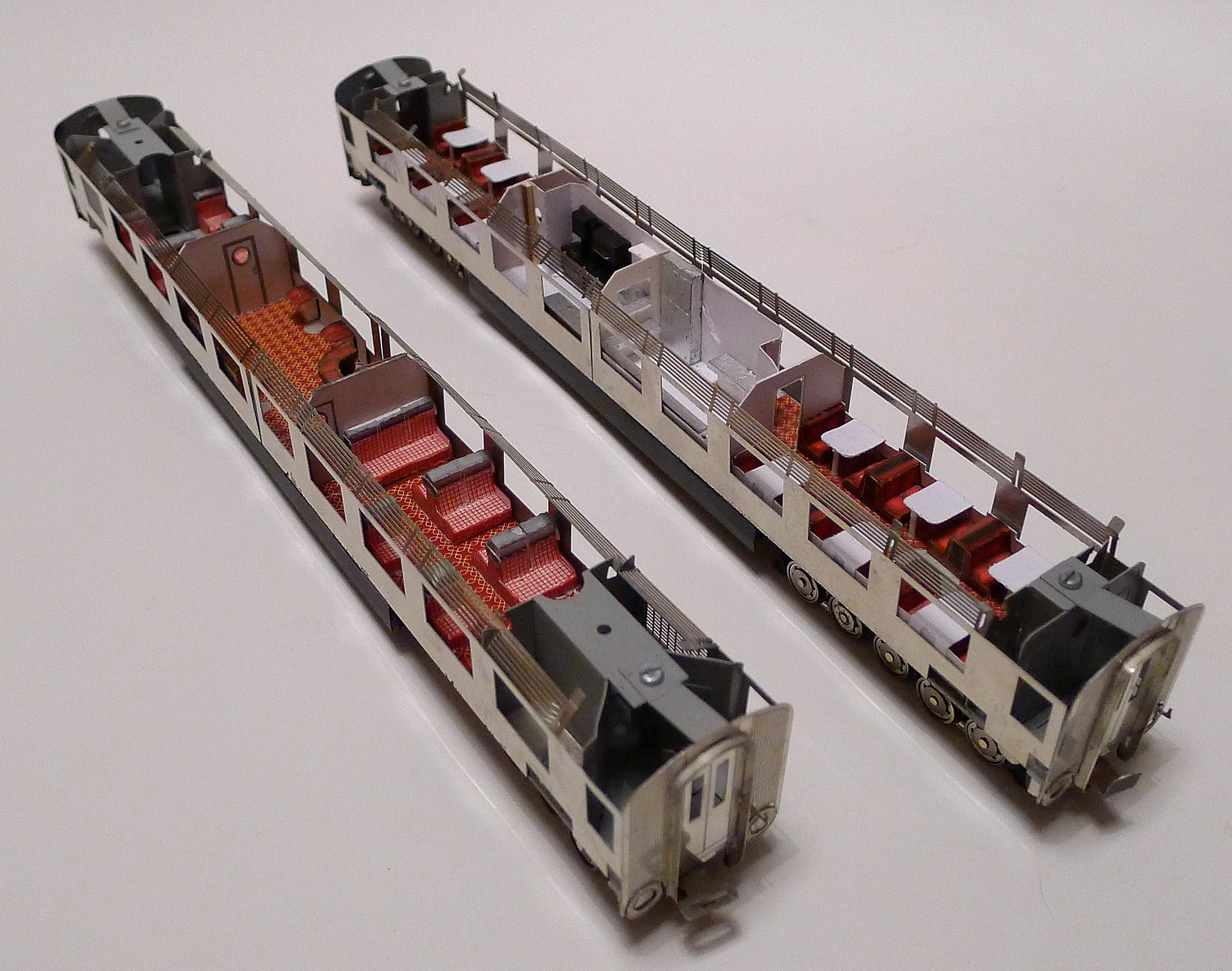

Hop, 2 ou 3 photos....
Les deux voitures avec leur aménagement et sans la caisse
Le chassis peint en noir et équipé des bogies avec les essieux. Reste à peindre et à terminer les décors de roues et peindre les carters de bogies...
L'aménagement de la voiture Bar...j'aime beaucoup!

:rhaaa: :cool: :applause:
J'adore la carpette ! (et tout le reste bien sûr !)

C'est vraiment très réussi, bravo Olivier, comme toujours !

Bel assemblage et les tapis de sol sont tout à fait dans le ton.
Bien aussi les dossiers qui se rattachent au châssis pas des pattes vissées !

Olivier ?? Ils sont où les fauteuils de la partie bar ? et les accoudoirs sur les sièges de première ? Ils vont être aussi customisés ? Moi j'ai mis ceux de la planche dans ma voiture ....
J'aurais bien voulu mettre une ou deux images, mais je n'ai pas trouvé comment on fait sur ce forum...
Pour l'utilisation du carton, je sais que tu est dubitatif en bon laitonneux que tu est, rassure toi .... moi aussi !
Mais il fallait réduire le poids, comme sur la vrai rame. J'avais bien pensé à la résine, mais trop lourd.... et puis aussi, je n'ai pas trouvé le pinceau qui peint écossais pour les sièges, on m'a conseillé d'aller voir en écosse si ils n'avaient pas de la peinture écossaise, on a bien du dentifrice bleu blanc rouge :mrgreen: Peinture à ne surtout pas mélanger !!! :ange: Mais bon ...pas trouvé :siffle:
Pour redresser mes intérieurs je les colle avec des petits bouts d'adhésif double face sur les parois intérieures des voitures et tout devient droit :apero:
Je vois aussi que tu t'est amusé sur l'aménagement des cuisines, qui elles ne figurent pas sur la planche car invisible de l'extérieur de la rame. Les vitres étaient en opaline blanche. Et aussi, tu as commencé par les aménagements les plus complexes, ça ira plus vite avec la 1ere et les 2eme classes.
C'est donc bien du grand art .... bravo.
