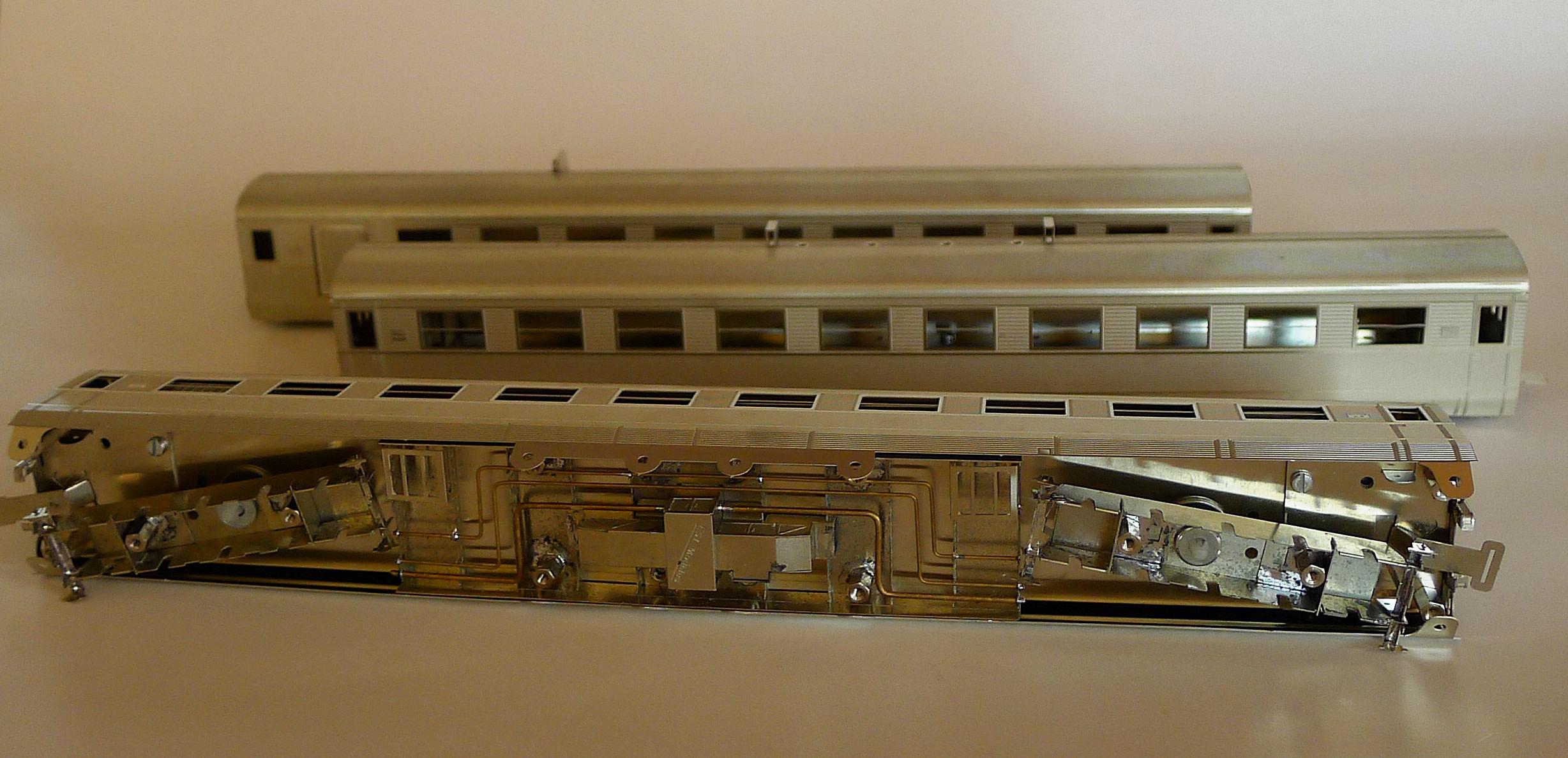

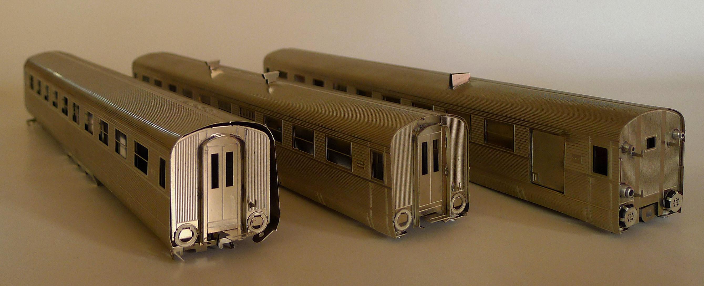

La suite du montage: avec l'habitude, cela va relativement vite! Et j'ai déja trois voitures dont la structure est montée... Il reste à peindre les dessous de chassis, les bogies et les roues qui devraient arriver de chez le fabricant bientôt (60 essieux pour la rame !! :mort: ). La 230K va avoir fort à faire!
J'ai donc monté les bogies sur cette nouvelle voiture "pour voir". Ils se montent à l'aide de rivets plastique à clipser. J'étais un peu dubitatif a priori, mais le système est assez génial: le montage est rapide et efficace. J'ai laissé palonnant un des deux bogies et le deuxième seulement mobile autour de son axe. En effet, si les deux bogies sont libres dans tous les sens la voiture risque de dodeliner en roulant...
J'ai aussi attaqué l'aménagement intérieur de la voiture Restaurant. Il se présente sous forme de papier imprimé et découpé au "craft robot". Je pense que je vais avoir un peu de mal à obtenir un résultat comme je le souhaite, en particulier au niveau des équerrages. Dommage parce que j'aime bien la déco. On va réfléchir à cela.... :idea:
A suivre!

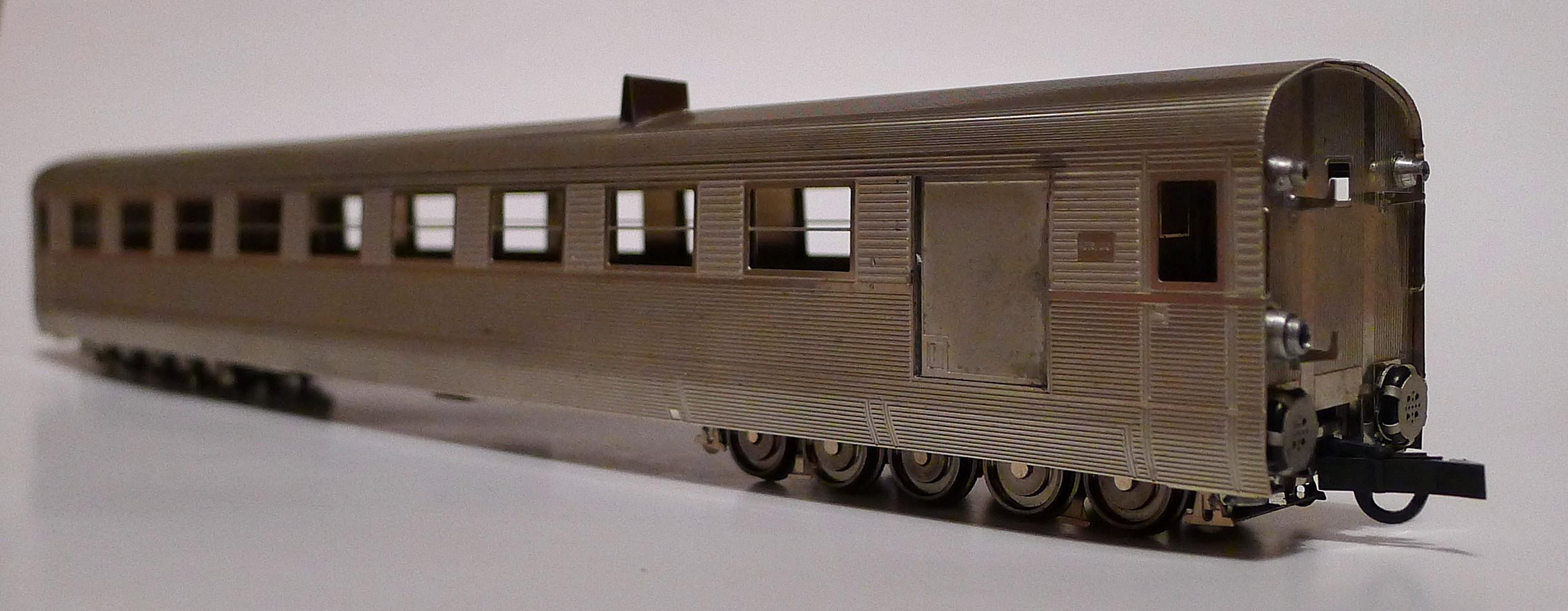

Les voitures sont relativement lourdes mais je ne les ai pas pesées encore. J'ai essayé de limiter l'apport de poids en soudant certains éléments de visserie. Ceci dit, même s'ils comportent 5 essieux, les bogies ne sont en appui que sur les essieux extrêmes. Au final la voiture est posée sur deux chassis de voitures à 2 essieux, avec un débattement latéral et vertical important pour les 3 essieux centraux...

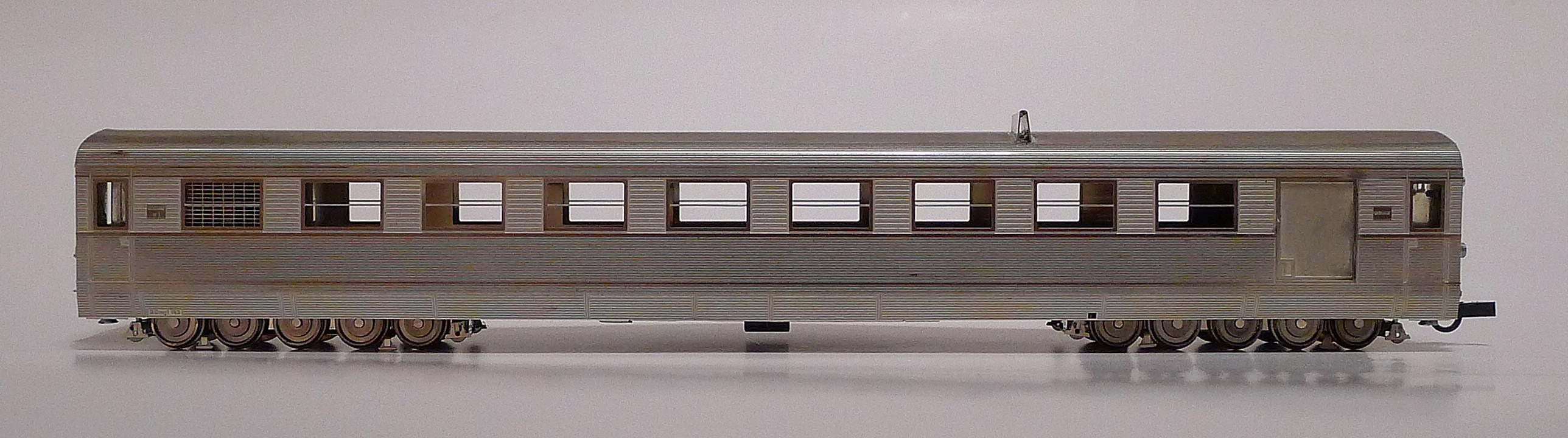

Bien, les essieux sont arrivés hier: 60 essieux pour la rame complète!!!! Ils sont livrés avec une pointe qu'il faudra supprimer, Est Modèles n'ayant pu trouver des essieux au bon diamètre sans pointe. J'ai essayé hier soir avec une pince coupante, cela se fait sans problème. Après il faudra égaliser l'extrémité restante avec un disque diamanté en protégeant le voile de roue: je pense que je vais juste utiliser une chute de métal percée pour laisser passer la pointe à égaliser. Et après au boulot: 120 pointes d'essieux à traiter.... :mort: ;)
J'en ai profité pour monter 10 essieux sous une voiture: c'est carrément impressionnant, et sur la rame complète avec les bogies et les chassis peints en noir, ça va en jeter!!!!!!
Sans aucun doute une pièce maîtresse de mon parc.... :shock:

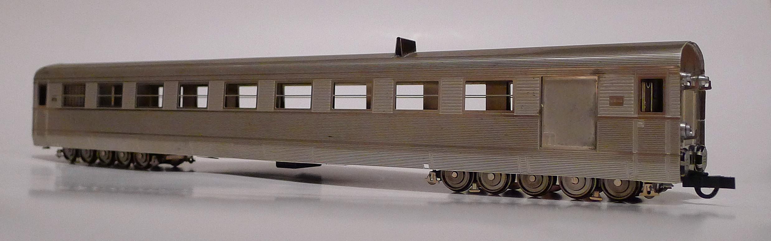

Messagepar Challenger60
06 Déc 2012, 00:06
Les roues ont été débarrassées de leurs pointes et montées sous les bogies. Ce n'est pas trop difficile: un coup de pince coupante et on égalise au disque diamanté. Il faudra ensuite coller les décors de roues et les peindre en noir...
