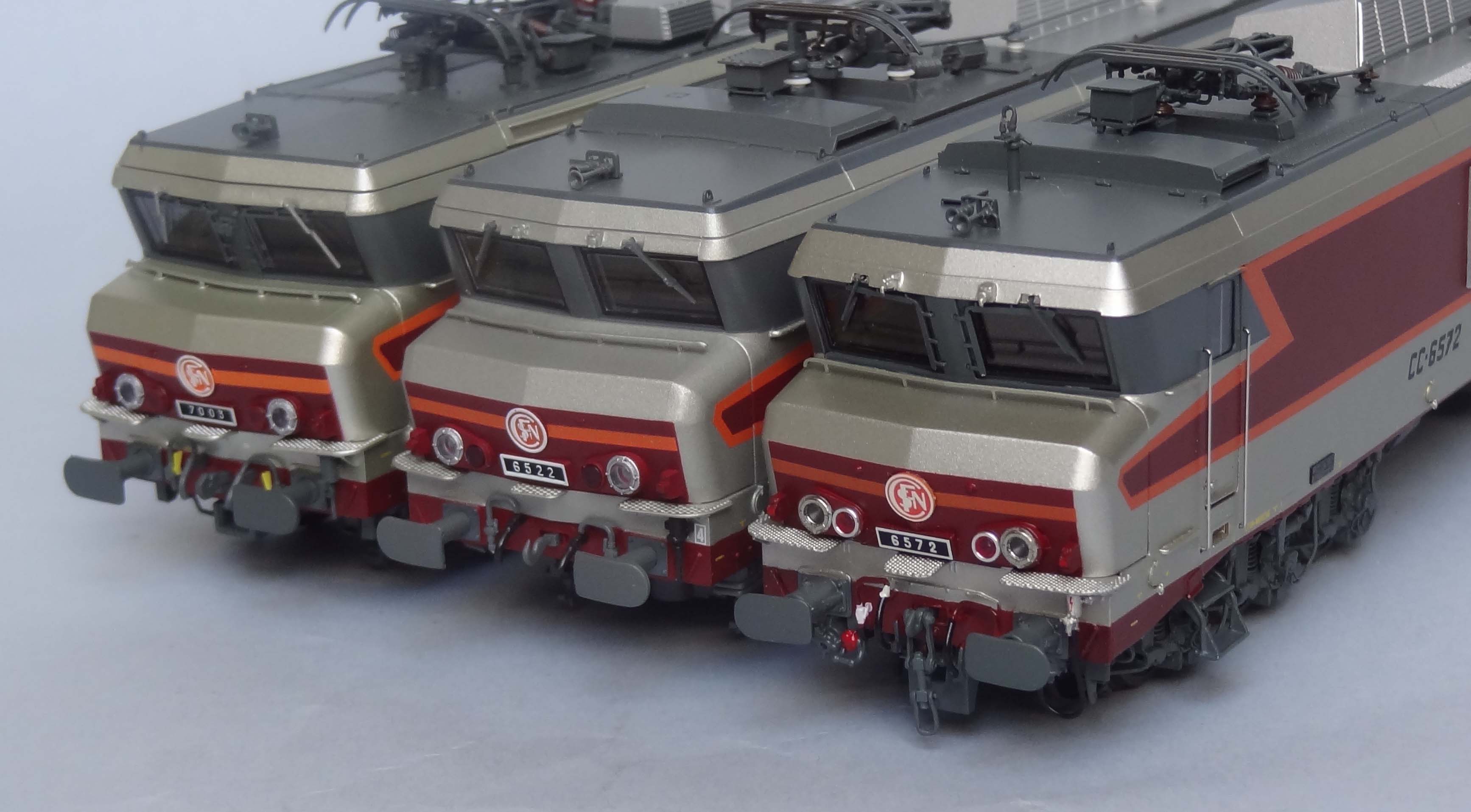

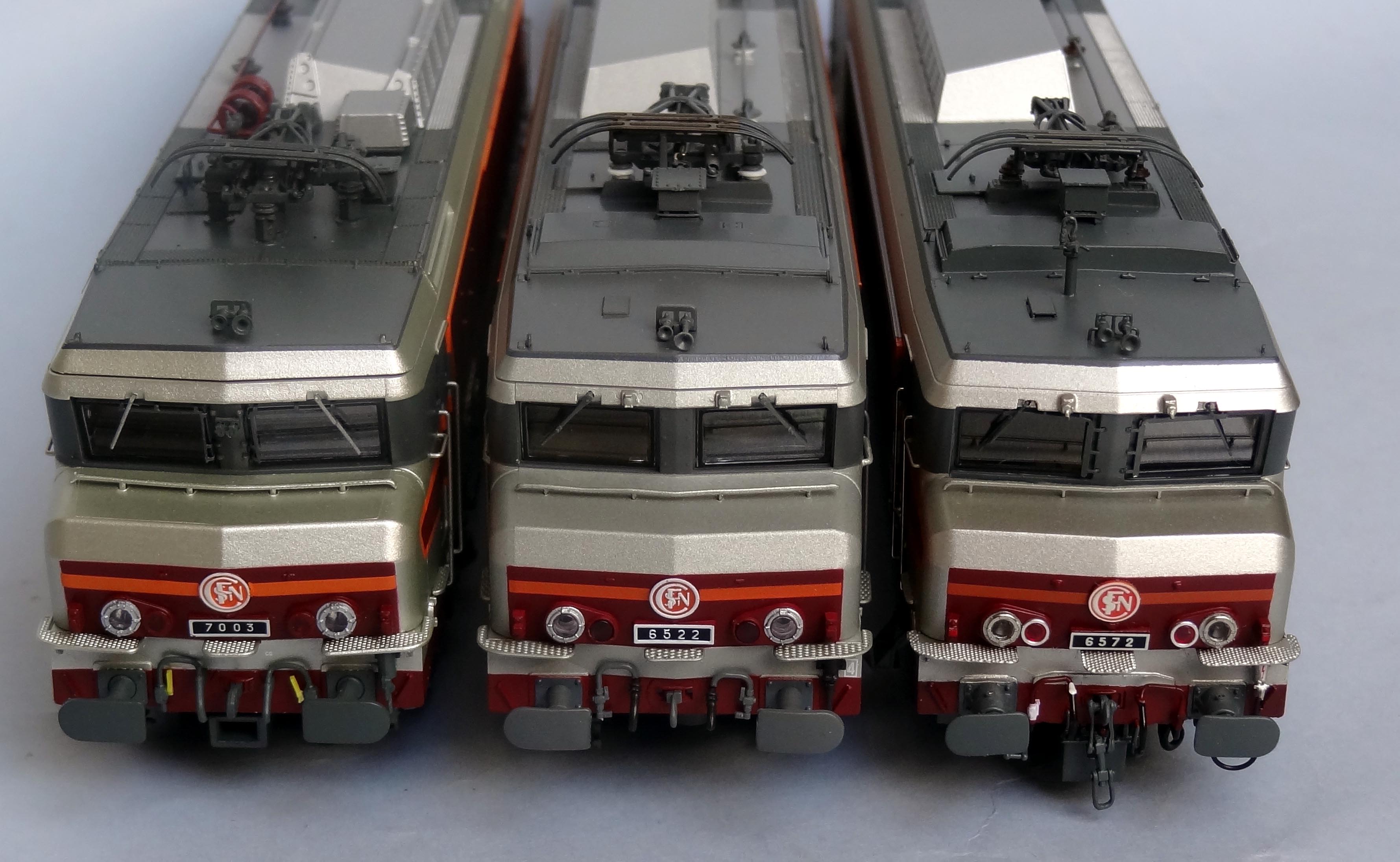

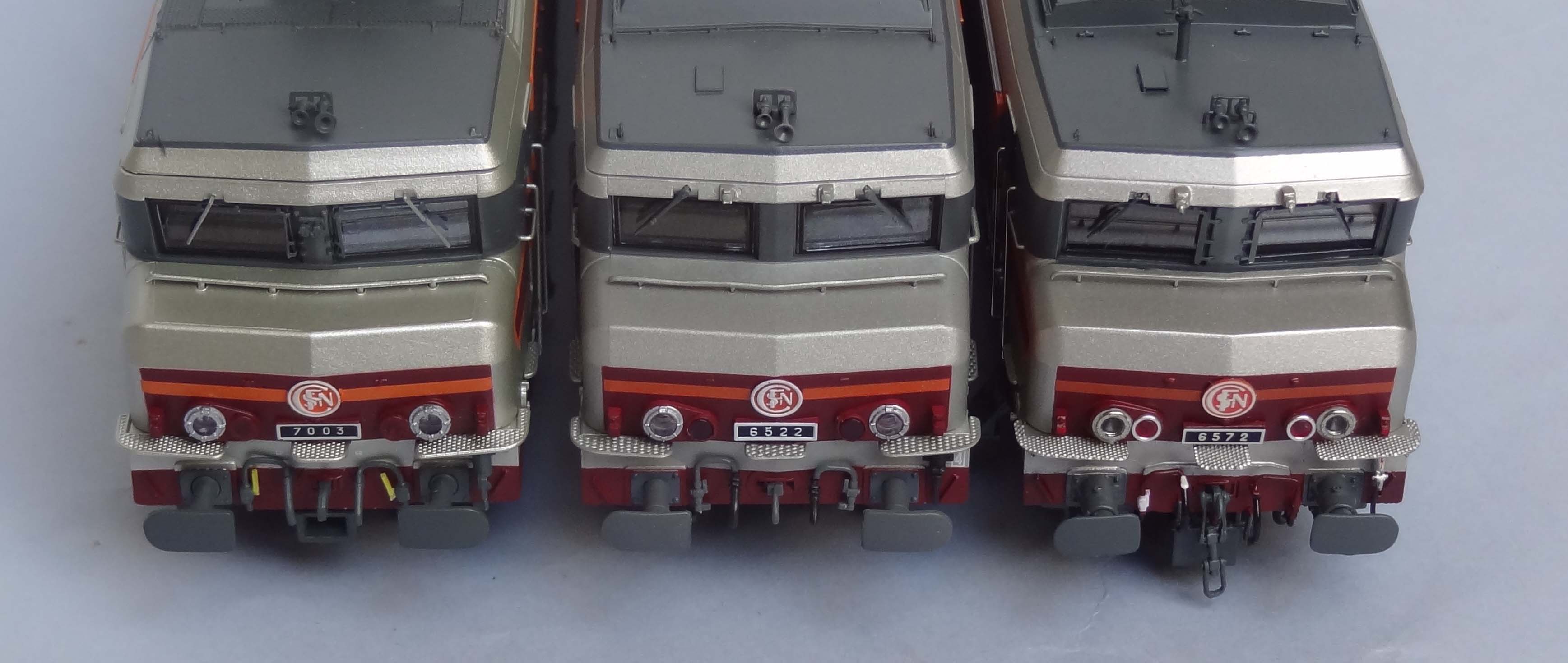

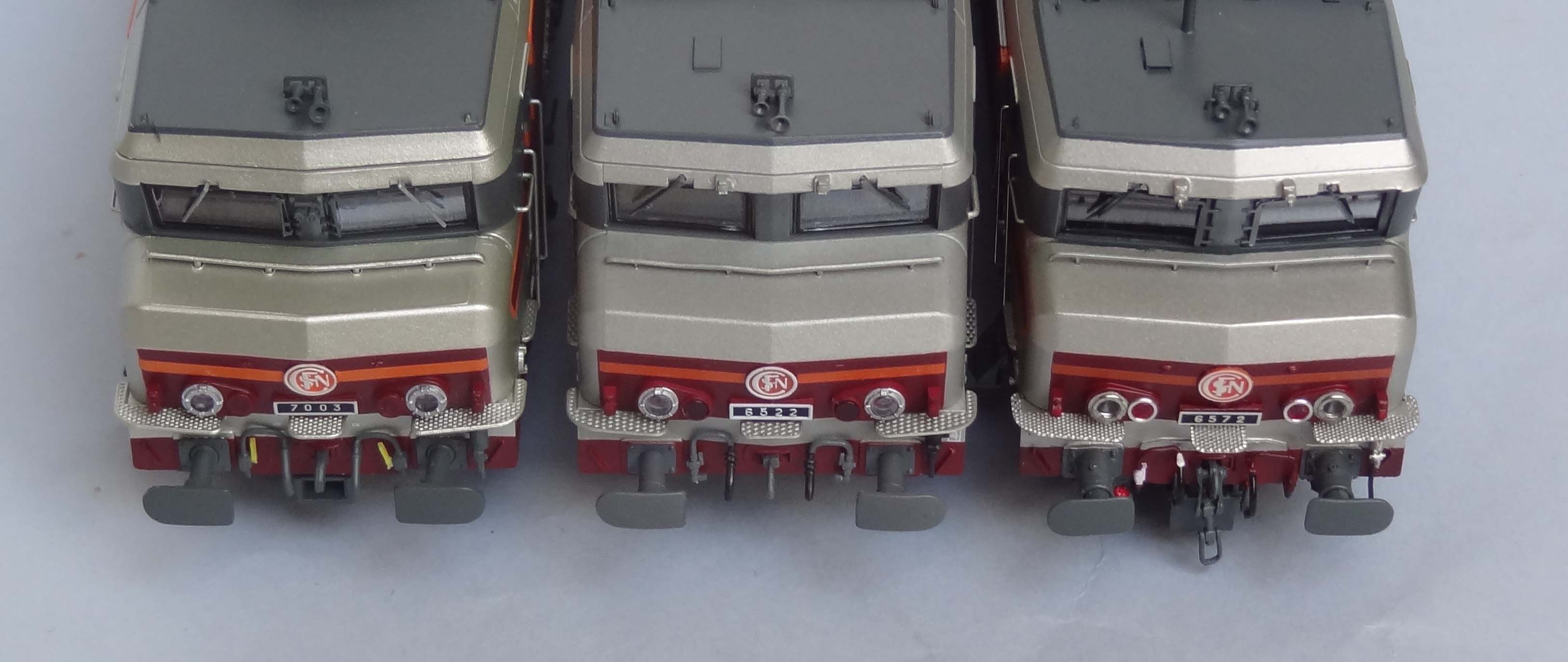

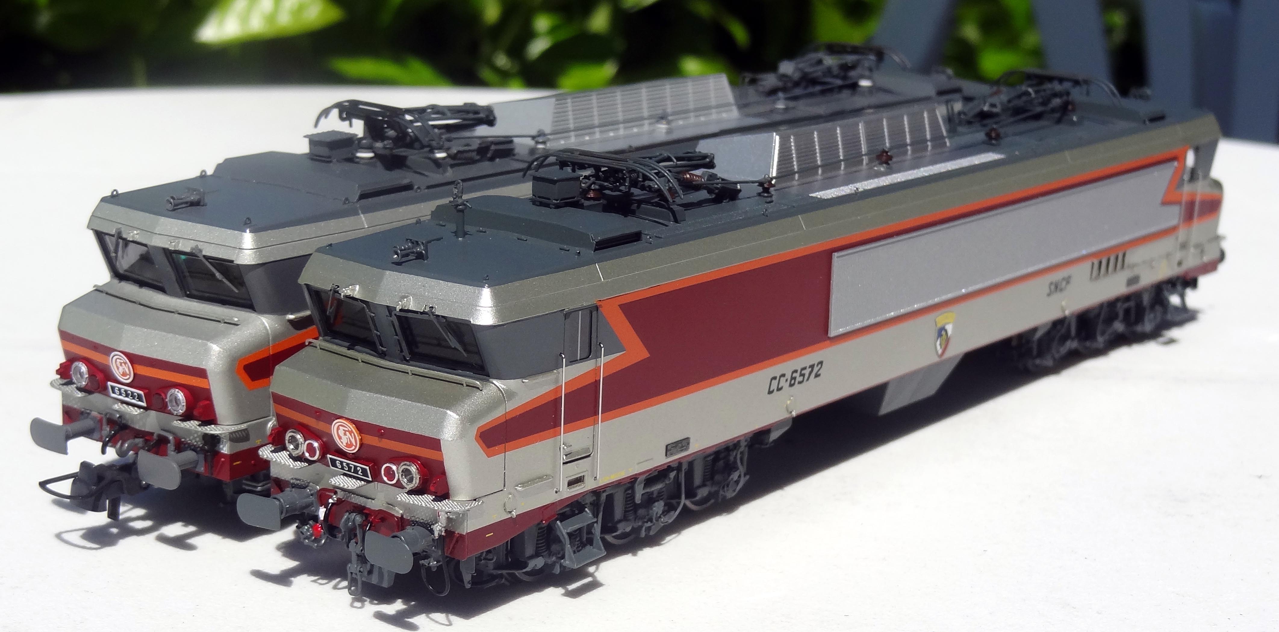

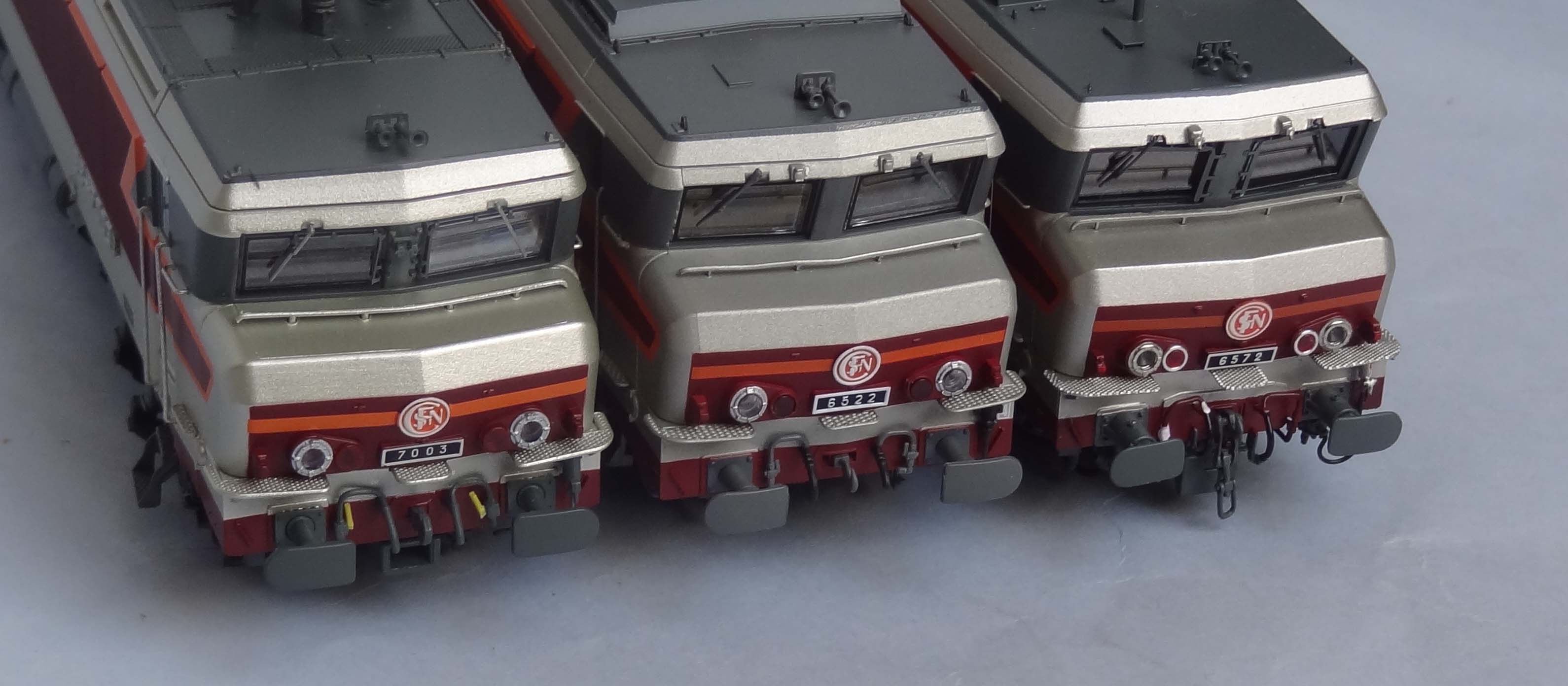

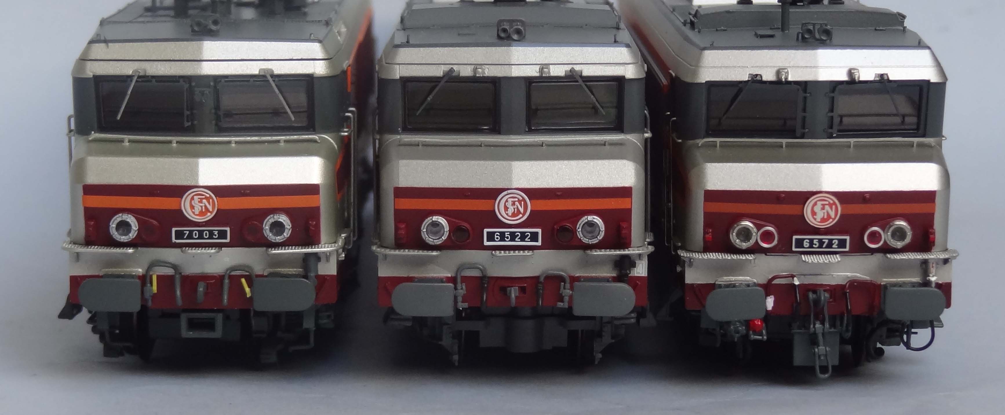

Je reconnais que la comparaison avec le Jouef est sans aucun intéret .
J'ai enfin eu l'occasion de mettre cote à cote la 6522 Roco et la 6572 Lematec
Première remarque: les bogies de la Roco sont top .
Hauteur sur rail, posé sur rail = Strictement identique entre la Lematec et la Roco
Longueur hors tout ( traverse , pointe du nez et haut du pare-brise ) = Strictement identique entre la Lematec et la Roco
Position du pied de pare brise : légèrement en retrait vers l'arrière sur la Roco
Pourquoi a t on cet impression visuelle ?
1/ Position trop en avant de la rambarde frontale, elle aurait été à la bonne place , le débat n'aurait jamais eu lieu...
2/ Nez monobloc avec la caisse sur la Roco, le sens de moulage remplissant de plastique le jeu entre le capot et la base du pare-brise accentuant visuellement la surface du plan incliné ou se situe la rambarde.
Voilà pas de quoi en faire un fromage, quand ça roule on y voit rien, on parle de quelques 1/10 de mm qui sont de toutes façon impossibles à mesurer .....
Si vous êtes sages, je mettrai des photos mais ça risque de relancer un débat qui de mon coté est définitivement clos.
Je résumerais en disant que c'est à jour la plus belle production industrielle de 6500 et que je sais comment corriger les 2 points évoqués .

Beaucoup de bruit et d'agitation pour rien !
les deux photos sont l'oeuvre artistique de CC 6574.
Grâce à l'immatriculation des locomotives, chacun y retrouvera ses petits ! Hormis la bambarde bien placée sur la CC 6572 Lematec, le reste est blanc bonnet/bonnet blanc....

Ces photos montrent que le gris choisi par Roco ne prends (ou ne renvoi) pas la lumière de la même façon que les autres marques.
La nuance pouvant varier de tuyau de poêle à béton inoxydable on va en voir de toutes les couleurs des 6500... :ange2:
Sinon, les cerclages des rouges sont à reprendre sur LSM et Roco...humbrol et pinceau à deux poils sont toujours nécessaire pour les petits détails comme les robinets de purge et les cablots.

Blanc bonnet, bonnet blanc , je dirais gris nez, nez gris :siffle:

Faut arrêter les photos comparatives...et il y a des angles de prise de vue que les stars ne supportent pas... :mrgreen:
Les observateurs de grande sagesse disent que seule la réalité est une référence fiable.
Même si d'origine ils n'étaient pas nervurés, la "maigreur" des boisseaux de tampons m'oblige à demander une photo réelle pour comparer...

Pour les tampons, ce ne sont pas deux systèmes différents ? Dans le premier cas, c'est le tampons qui coulisse SUR le boisseau, et dans le second cas, le tampon qui coulisse DANS le boisseau ... :?: Au fait, les deux systèmes existent-ils en réalité ? Jamais bien regardé. :oops:
Question nez, celui de la Roco parait un chouille plus long que celui de la Lematec (sur la photo).

Le tampon qui coulisse sur le boisseau ça existe sur pas mal de wagons...et beaucoup à l'étranger.
Dans ce cas on ne peut plus parler de boisseaux car un boisseau est forcément creux.
Moi je ne parle plus de nez depuis longtemps...il faut réserver ça aux spécialistes... :ange:

Euh ... alors, où sont les "boisseaux" des tampons de la Roco ? (Et de la lsm aussi. :| )
