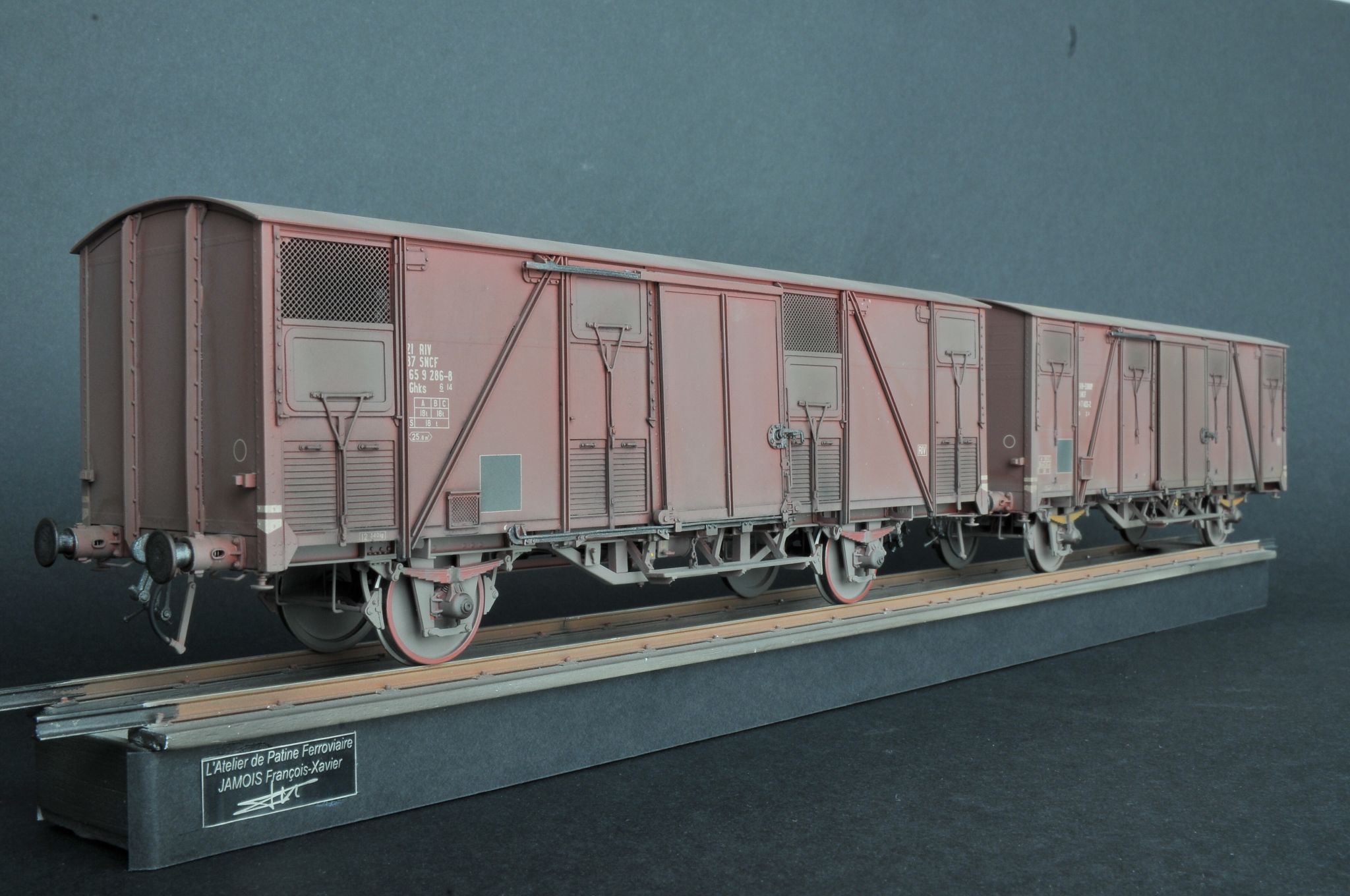

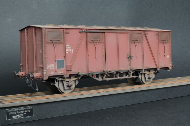

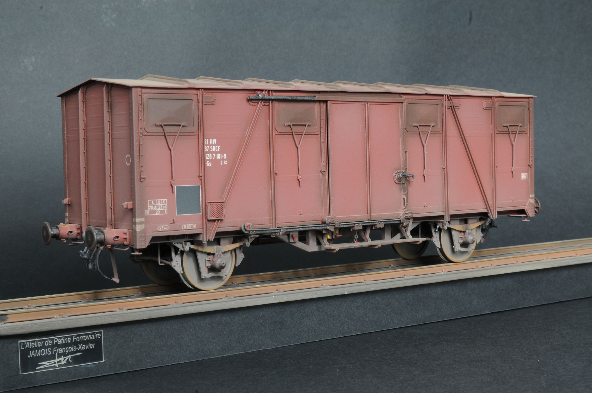

sitôt sortis, sitôt salis :
(clichés issus du site de "l'atelier de la patine")
