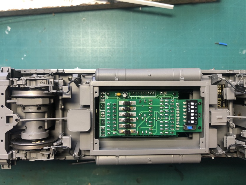

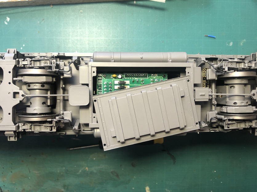

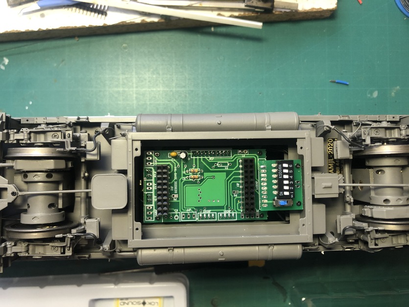

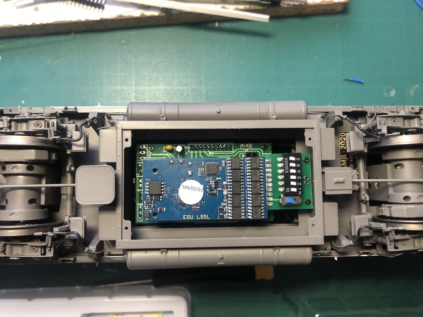

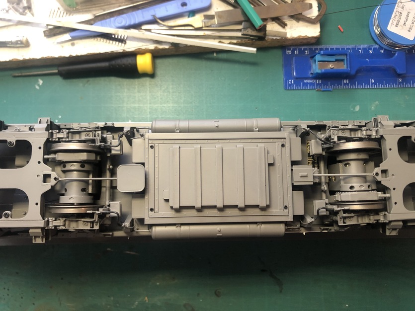

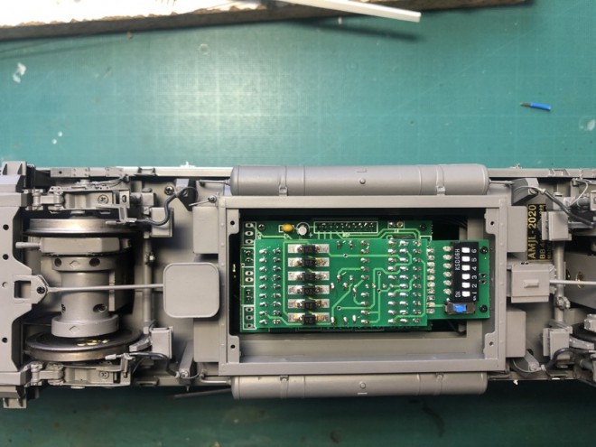

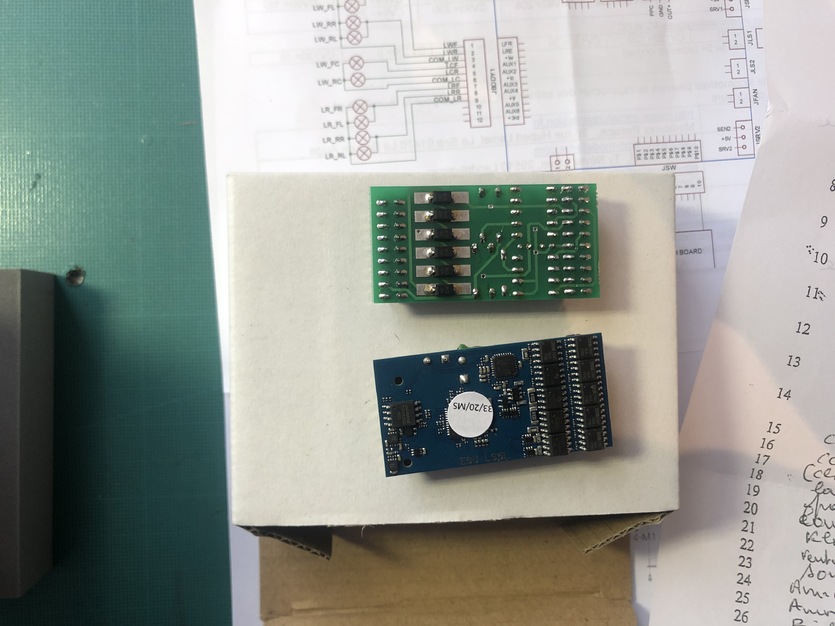

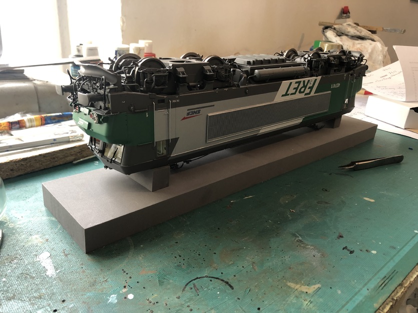

Comme prévu, ce petit "tuto" pour montrer comme la manoeuvre est simple !
1 - placer la machine sur ses coussins en mousse, attention à l'antenne !
2 - Ouvrir le coffre en dévissant les 4 angles pour accéder directement à l' "électronique de puissance" !
3- la carte à retirer est la 1ère et surtout résister à l'envie d'aller enlever les 2 petites vis qui tiennent la 2ème carte sur laquelle se trouve les petits interrupteurs, c'est inutile ! Pour retirer la carte analogique, il suffit de tirer dessus délicatement.
Après retrait de la carte analogique, on aperçoit au fond la carte-support à laquelle il est inutile de toucher.
Vérifier la position "ON" des inter 2-3-4.
- Bien orienter le LokSound 5 en comparant la position de ses broches à celles de la carte analogique et faire le transfert en la rentrant à fond (mais tout de même avec tendresse...). C'est un peu idiot mais sur la photo j'ai décalé le LokSound d'une broche, j'ai recommencé ... et j'ai oublié de reprendre la-photo-qui-va-bien.
On referme tout, c'est fait !
Il n'y avait peut-être pas besoin de faire tout ce spitch mais aussi étonnant que cela puisse paraître ce n'est pas marqué sur la notice.
Comme un benêt, j'étais parti la fleur au fusil et c'est après avoir ouvert la machine que je me suis aperçu que l'accès aux platines ne se faisait pas par l'intérieur :mrgreen: :mrgreen: :mrgreen:

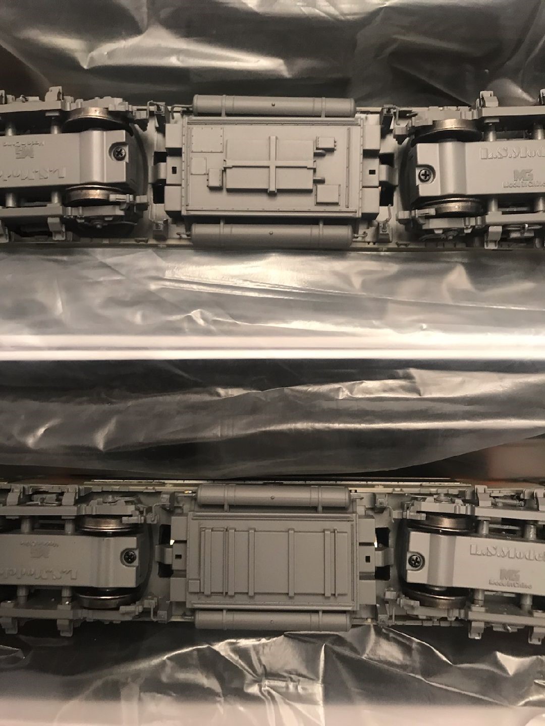

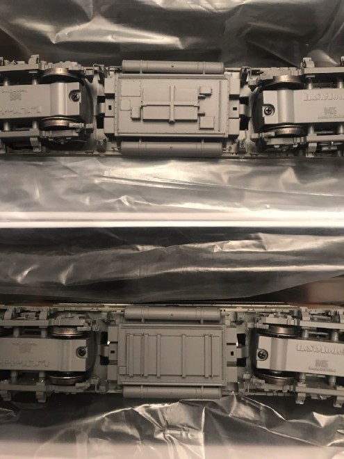

Merci François, yapluqua commander le décodeur qui va bien à Mickaël ! 8-) ;)
Par contre, avant de remonter le fond de cuve du transformateur, demande à H. RODDE de te fournir la bonne pièce car celle-ci semble provenir d'une BB 22200 (je pense qu'il y a du avoir une inversion sur une de tes 2 machines) ! :shock:
Clichés des fonds de cuve BB 7200 (en haut) et BB 22200 (en bas) LS MODELS en H0... :idea:
