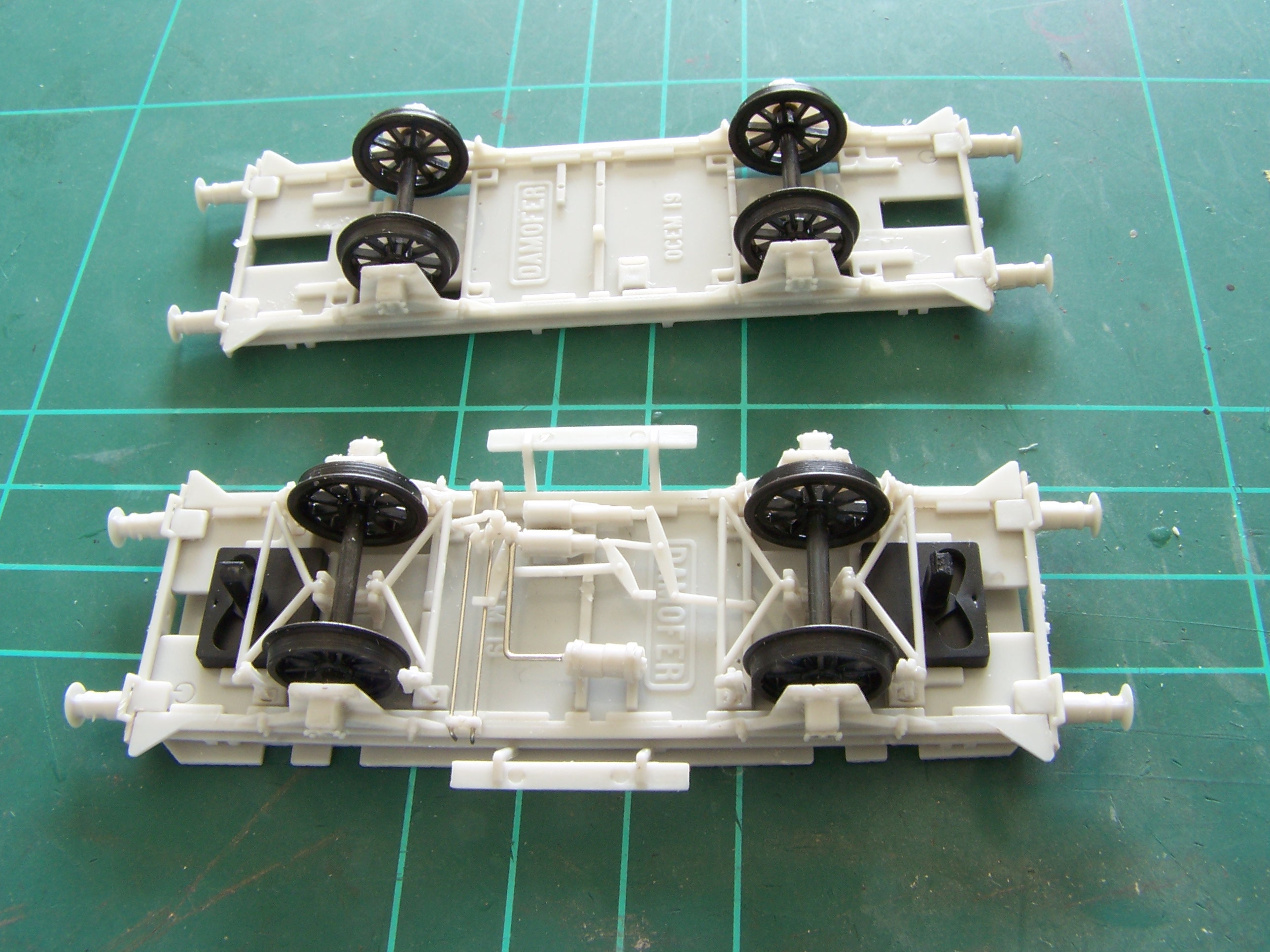

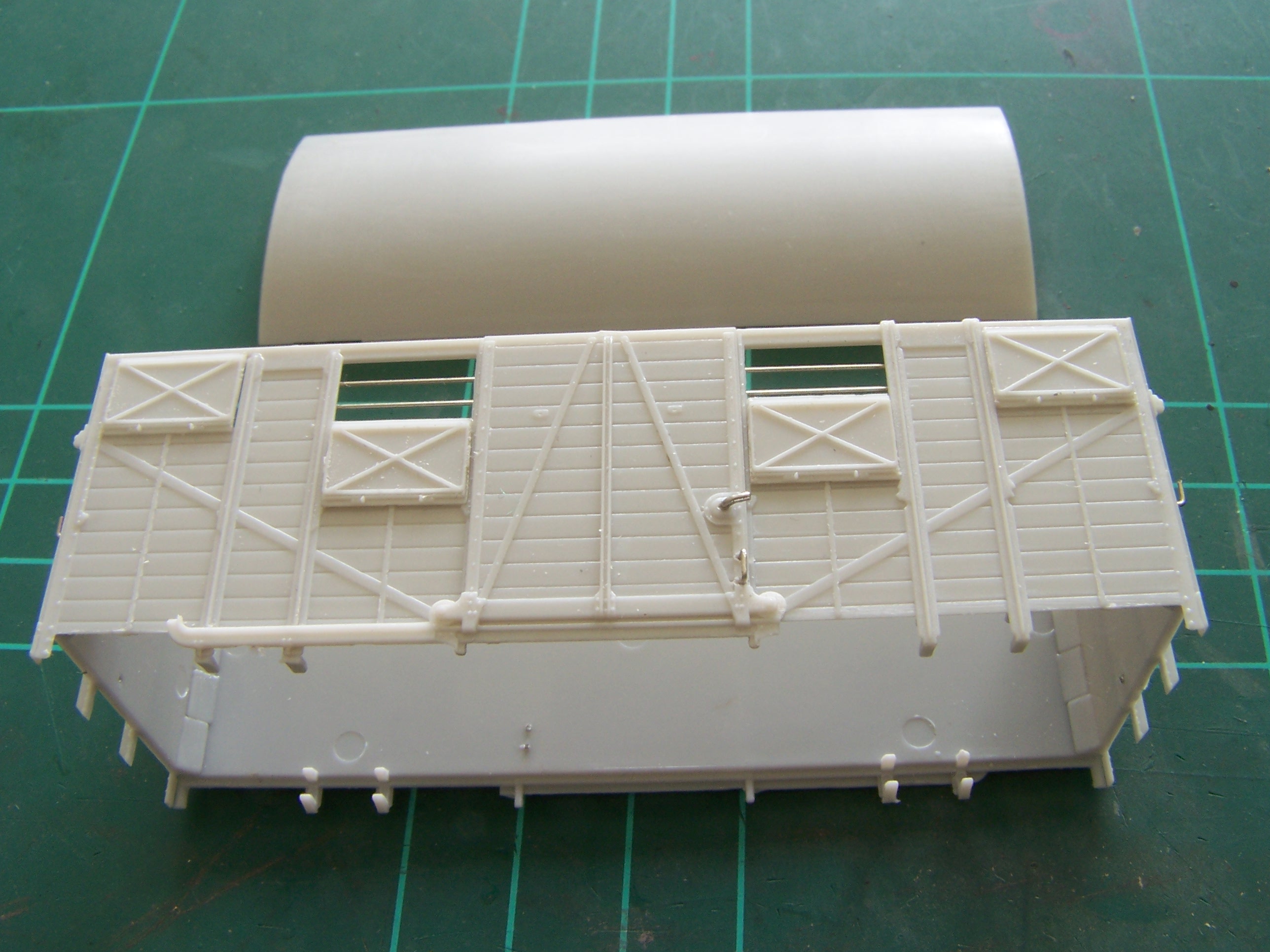

05 Déc 2009, 13:47
J'avance sur ceux de Mr M..... :cool:
J'industrialise et je monte en parallèle, ça va plus vite !

Putaing que c'est beau ! :shock: Tu prends combien ? :gne: :diable: :mdr2:
