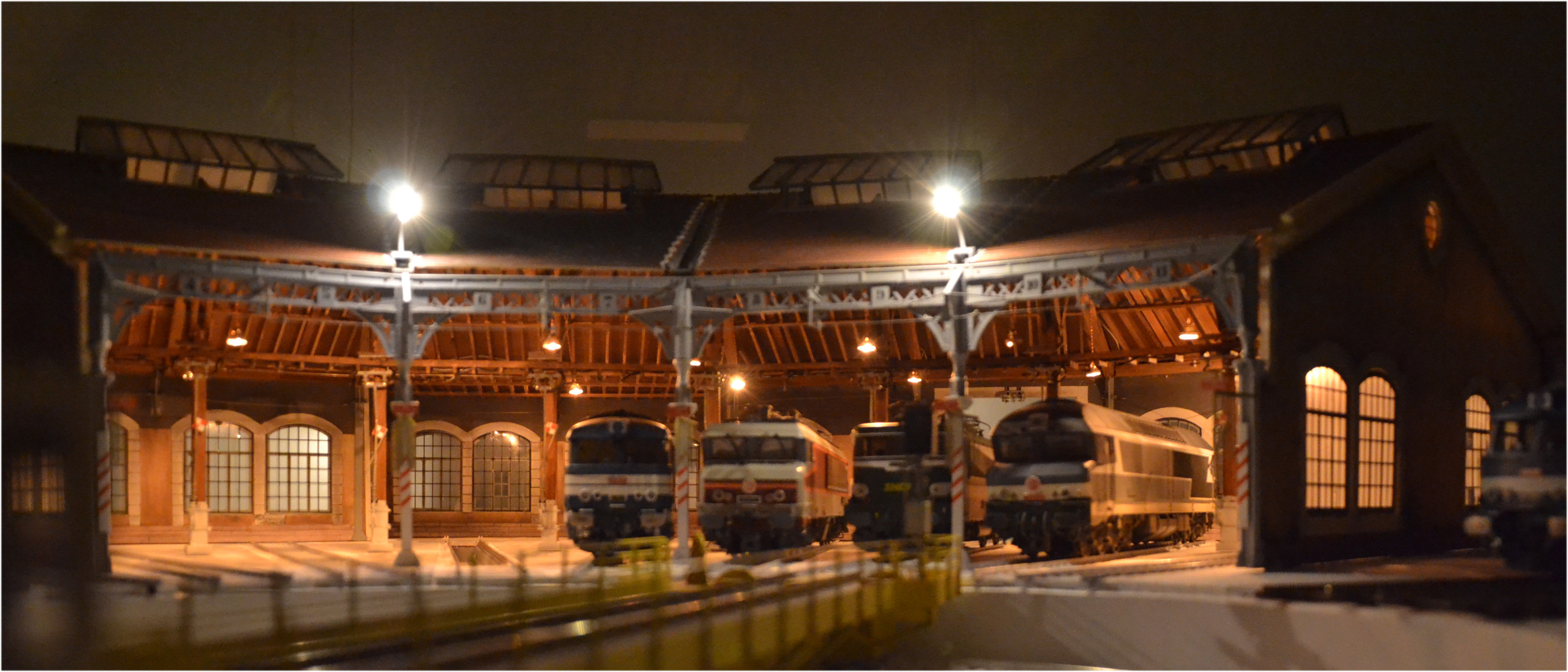

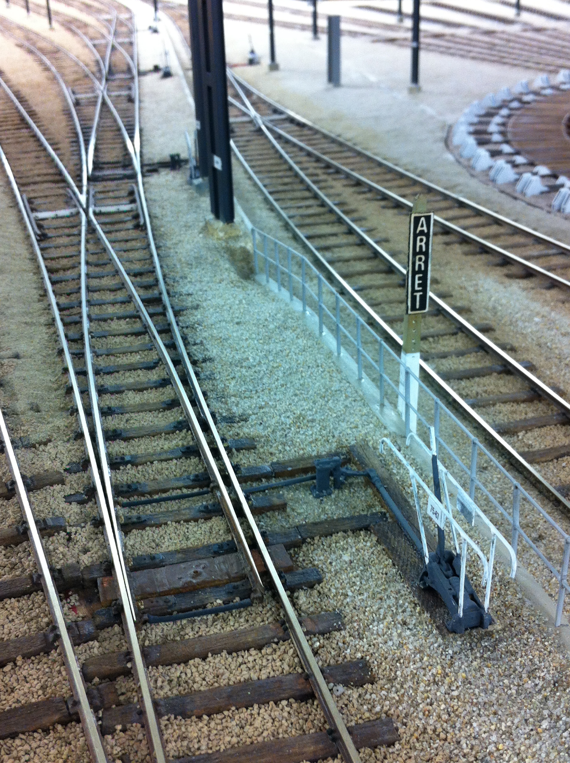

Bonsoir François,
Commençons par la part de rêve et de faisabilité — "Ils ne savaient pas que c'était impossible alors ils l'ont fait" ["They didn't know it was impossible so they did it"], écrivait Mark Twain —, ma philosophie n'est en effet pas la raison mais le rêve tu as raison, rien d'ailleurs de ce qui est raisonnable ne m'intéresse dans la vie... Les projets raisonnables sont comme les femmes vêtues de manière confortable, ce sont rarement les plus excitantes (rire).
Lorsque j'étais adolescent et fréquentait assidûment le Charolais, je l'imaginais déjà reproduit en miniature tu as raison de l'écrire (...), même si à l'époque je l'imaginais plutôt en HO car n'avait pas les moyens d'acheter du 0 [tout ce que je connaissais du zéro tenait dans l'espace, hors d'atteinte pour mes finances d'alors, d'une vitrine chez Clarel], d'ailleurs l'un de mes amis tractionnaire me moquait gentiment en me disant: "toi tu voudrais refaire la gare de Lyon en miniature si on t'écoutais"... Et bien c'est ce que j'ai fait du moins en partie, et en 0; quant à la démesure du projet elle est toute relative car le dépôt ne mesure [que] 9,76m, ce qui est la taille de nombre de dioramas de clubs présentés dans les salons qui nous sont chers.
Je n'imagine pas, en outre, demander aux fabricants des modèles irréprochables au 10ème de millimètre, et mal les apparier entre eux dans des lieux irréalistes et hors de toute logique d'époque...
Lorsque nous achetons un modèle, nous le choisissons en époque III ou IVa comme moi, ou encore en IVb, etc, pourquoi donc ne pas établir une corrélation réaliste entre nos modèles et les dioramas qui les contiennent?
Quant à la taille de la maquette quelle qu'elle soit, elle est induite par le site reproduit; au départ du projet, considérant que faire tourner du 0 tient de la gageure car les rayons des courbes sont quasiment inatteignables, j'avais envisagé, pour présenter mon matériel [essentiellement constitué de machines en 1500 Volts continu] de façon intéressante et réaliste, la rotonde Nord du Charolais, puis je me suis senti trahir le site en n'intégrant pas la rotonde Centre qui lui est si proche, mais comment manoeuvrer sur le gril sans les aiguilles commandées par le PELI le prolongeant, ou comment en sortir sans celles joignant les voies 7 et 9 à la voie 85 dans le sas? Idem pour l'aiguille talonnable-renversable reliant la voie 4 à la voie 77?
S'agissant des dioramas, on peut aussi — je l'ai étudié longuement pour mon propre compte voulant que mes vitrines soient intéressantes et portent au rêve — faire petit et dense.; j'avais en son temps imaginé des micro-dioramas dans des vitrines constitués de quelques aiguilles, TJS ou TJD et une double voie, voire une triple voie dans l'épaisseur de ladite vitrine, avec quelques supports de caténaire, le tout éclairé par les seuls carrés violets ou blancs selon l'heure.
Si l'on se base sur le Charolais, on pourrait par exemple à bon compte n'en reproduire que le sas d'entrée sur 36 cm d'épaisseur environ et 2 mètres et quelques de long en fonction de l'espace dont on dispose, on aurait ainsi là un site réel dans une vitrine, reproduit fidèlement avec ses 4 ou 5 Cv dont 2 sur mats et les autres nains... Tentant non?
Tu vois donc que la démesure n'est pas obligatoire, mais lorsqu'elle est possible pourquoi s'en priver!

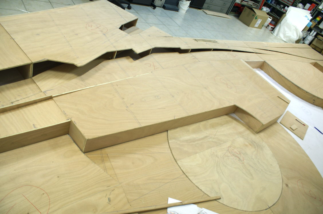

Pour répondre à présent à tes questions:
Les 12 modules sont découpés de manière logique qui permet de s'approcher de chaque zone au démontage, selon un schéma propre à Michel Hugon, sachant que le cahier des charges était tout de même de pouvoir faire entrer chacun d'eux dans un volume de 2 m/2 m.
Les poteaux ne sont certes pas en acier mais les machines non plus, il n'est déjà pas mal que tout ce qui est en métal soit en laiton, que tout ce qui est en ciment le soit aussi, et que tout ce qui est en bois bénéficie du même traitement.
La ligne de contact fait 3/10ème et est en laiton tendu par des ressorts, les pantographes ne la frottent que par endroits, dans les zones sensibles de soudure, la pose qui s'est effectuée au gabarit, a été prévue pour qu'ils l'affleurent à 1 ou 2/10ème seulement, ce qui est rigoureusement invisible à l'oeil même en s'en rapprochant, mais en protège néanmoins la solidité dans le temps, tant pour l'archer de panto que pour le fil lui-même.
La maquette comprend elle aussi des relais, même si elle est pilotable numériquement et manuellement; la variante manuelle est importante car on pourra conduire une machine dans le dépôt et en regarder la voie sur un des écrans géants qui seront placés à cet effet au dessus de la maquette [nous en avons fait les essais, c'est confondant de réalisme].
J'espère avoir répondu à tes questions autant que faire se peut, et te souhaite une bonne soirée ainsi qu'à chacun ici qui lira ce post, Olivier

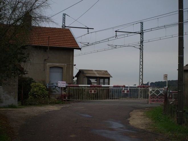

Trains qui ne manqueront pas de passer par le PN à barrières oscillantes de Vezinnes, choix de mon prochain thème en 0... ;)
David

Bonjour François,
Il est normal que je prenne du temps pour répondre aux questions pour lesquelles tu as toi-même pris du temps, c'est bien le moins!
Si je peux me permettre, tu te trompes sur un point, aucun fil synthétique sur la maquette concernant la caténaire, du fil raide de 3/10ème en laiton, c'est tout!
Concernant le ballet des machines j'en ai actuellement 23 et elles seront une petite quarantaine lorsque AMJL nous aura livré ses belles CC 7100 et 2D2 9100; je ne remercierai jamais assez pour ma part Henri Rodde — je sais que beaucoup le critiquent dans le milieu mais pas moi — car sans lui rien de ce que nous aimons ne serait possible,et quand on connaît ses marges on se dit qu'il travaille plus pour amour du chemin de fer que par intérêt financier.
Les machines entrant et sortant des plaques Nord ou Centre, celles passant par le poste à gasoil qui a été réalisé sur notre maquette par Bernard Pichon, mais aussi celles passant par la voie 33 rentrée pour remplir les sablières, ou encore les manoeuvres effectuées par le Y 2460 du Charolais fabriqué spécialement sur base JCR, ou son pendant le Y 5151 en cours de fabrication par Bernard Pichon toujours, tout cela animera le ballet du Charolais!
Les machines étant bruitées et possédant un roulement très doux et réaliste, tout concourrera à la véracité de l'ambiance que l'on pourra voir de partout car j'ai fait couper tout ce qui n'était pas le Charolais, ainsi peut-on sur la maquette pénétrer au plus près des installations, le long du PELI, ou du bâtiment de la Feuille et son célèbre clocheton actuellement en cours d'achèvement par Daniel Coutier d'Architecture de France, mais aussi au plus près des rotondes elles-mêmes, tout a été pensé pour que le visiteur soit DANS le dépôt!
Quant aux voies de sorties qui vont être prolongées par le pont de Bercy dont les travées en métal garnies de rivets vont mesurer 2,20 m, elles permettront de sortir les trains à la manoeuvre du site, cela aussi a été prévu.
Ce que j'ai voulu donc était de faire revivre un dépôt par soucis de réalisme afin de contenir mon matériel, plutôt qu'un décor imparfait aux rayons de courbure improbables, mais pas n'importe quel dépôt, celui du Charolais que j'ai si bien connu moi aussi de samedi et dimanche en jour de fêtes ainsi que les vendredi soirs quand j'y passais pour voir entrer ou sortir une machine toutes les 2 minutes, oui tout cela et cela seul est réaliste, vouloir s'engager en 0 dans des décors sans fin par trop irréalistes n'est pas mon idéal, mieux vaut petit et beau, et si l'on peut faire grand et beau c'est encore mieux, histoire de montrer à une jeunesse qui ne connaît plus ni n'aime le chemin de fer ce qu'il était vraiment à la grande époque de l'électrique, entre vapeur et TGV ai-je coutume de dire, l'ambiance industrielle et la forte présence du zéro se suffisent à elles-mêmes, des aiguilles, du ballast, de la caténaire, c'est cela le chemin de fer et non une crèche vivante dans laquelle on a voulu reproduire la boutique d'un fleuriste ou le jardin d'un curé.
Si j'avais quelqu'ambition, je dirais que ce que je souhaite transmettre de ma passion à mes amis modélistes ici et ailleurs est d'aller à l'essentiel et de le reproduire bien: choisissez un lieu qui vous touche parce que lié à vos souvenr d'enfance de préférence, reproduisez-en ce que vous en pouvez à la taille de vos possibilités budgétaires et de la place dont vous disposez, attachez-vous de lui conférer une ambiance contingente d'une époque donnée pour que le rêve soit plus grand, faites-y rouler le matériel qui s'y trouvait et lui seul, ne vous éparpillez pas et vous aurez la satisfaction de vivre quelque chose d'unique, le voyage dans le temps et l'espace qui fera remonter en vous, comme la madeleine trempée dans du thé de Marcel Proust qui le ramenait à Combray et ravivait ses souvenirs d'enfance, le merveilleux de cette belle passion lente et poétique qu'est le chemin de fer, nous plutôt que le thé — quoique je sois moi-même un passionné du Japon grand amateur des gyokuro les plus rares — c'est la créosote, le reflet sur la voie d'un carré-violet, le souffle des ventilos des grosses machines, le vacarmes des essieux entreprenants la plaque un à un, mais la magie demeure la même!
Bonne journée à toi François, Olivier
