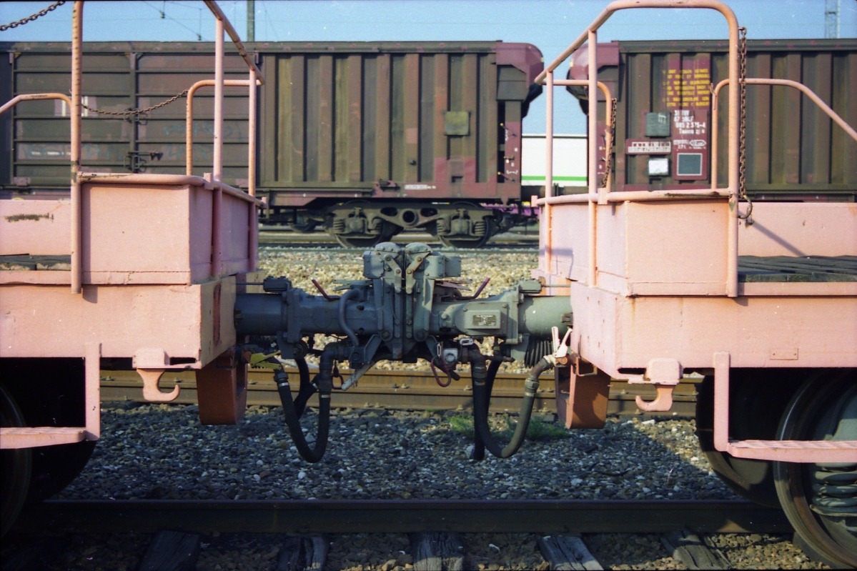

Pierre bis a écrit:Si tu veux faire ça avec un minimum de réalisme il faut savoir que seul un tout petit nombre de locos étaient équipées pour le secours des TGV.
Effectivement, mais il existe aussi les attelages de secours transportés dans les rames équipées de Scharfenberg (TGV, Eurostar, peut-être même les TER) permettant de les accoupler à du matériel classique, afin de dégager les pannes en pleine voie etc dans des cas exceptionnels. Cela permet donc au modéliste de recréer toutes sortes d'opérations! Selon les modèles il peut s'agir d'un boitier tout simple qui se pose sur le crochet de l'attelage classique, ou sinon d'une traverse qui repose sur les tampons et le crochet du matériel classique, sur laquelle vient en suite se fixer un Scharfenberg simplifié qui vient s’emboîter dans celui du matériel en panne. Dans les deux cas il s'agit uniquement d'une connexion mécanique, les réseaux d'air et d'alimentation étant ensuite reliés de manière classique entre la motrice et le train "sauveteur" par des connexions de secours, visibles aussi dans les photos. Les clichés du deuxième type d'attelage sont extraits d'une vidéo montrant une rame Eurostar coincée à 50km au nord de Londres suite à une panne de caténaire sur la voie qu'elle empruntait, et en train d'être secourue par une Class 67 (locomotive principalement dédiée au fret).

Attelage simple
Attelage en traverse

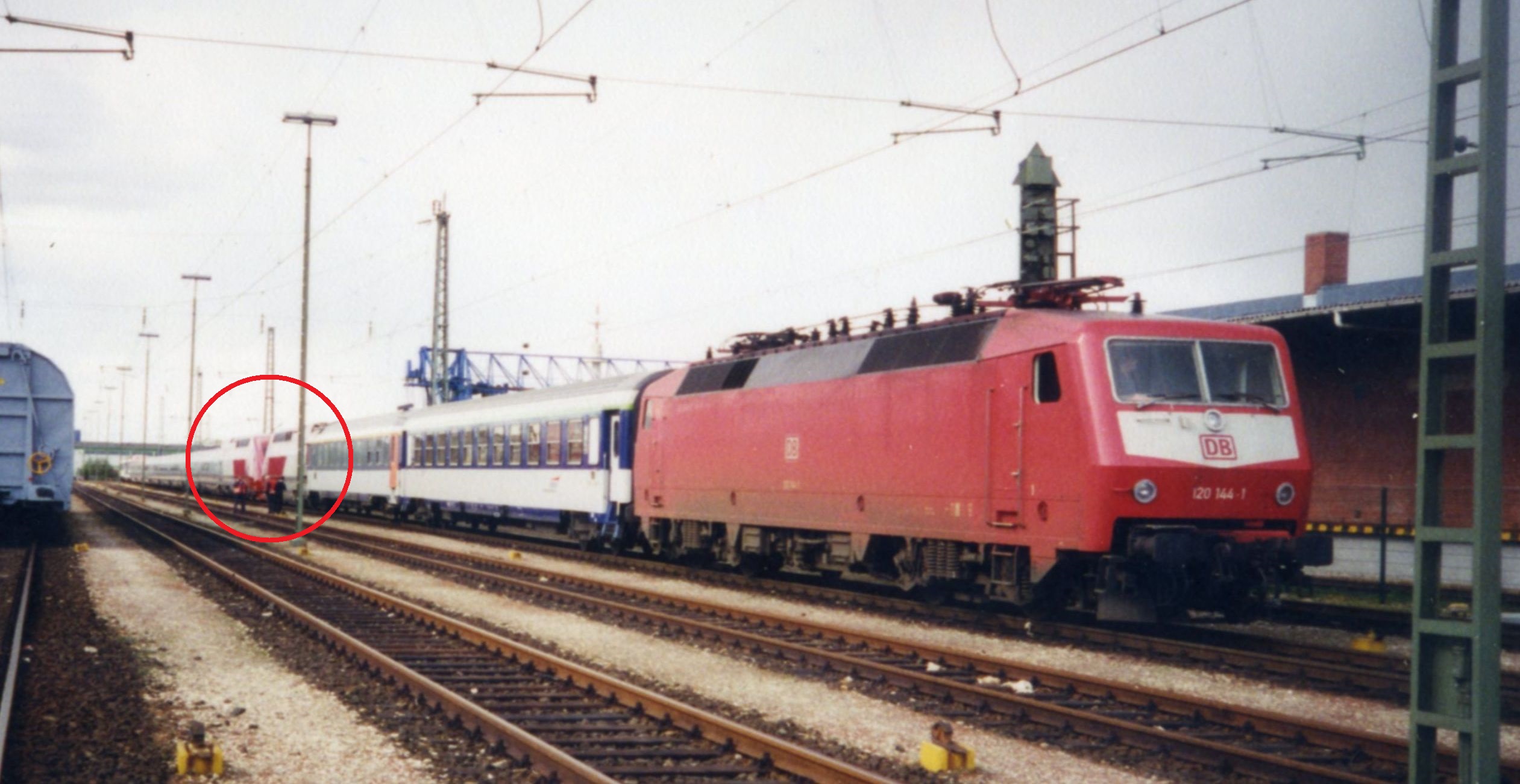

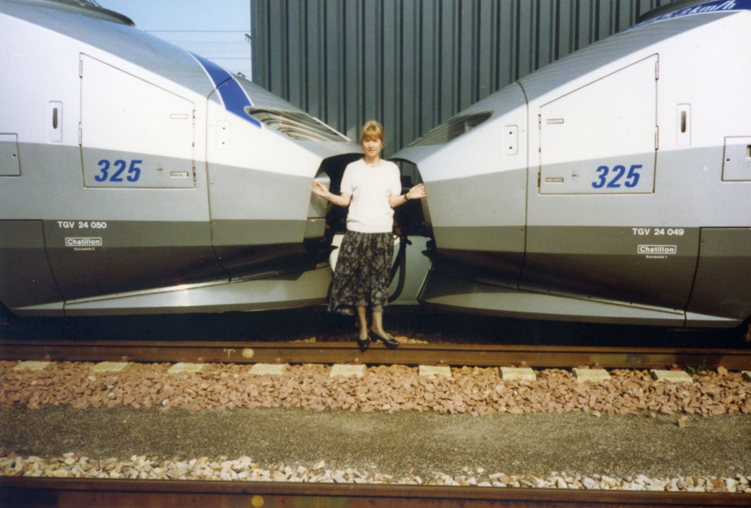

Il existe deux autres alternatives :
- l'utilisation d'un wagon raccord
- l'une des deux motrices bascule à l'autre extrémité, de ce fait les deux motrices sont attelées ensemble et offre des attelages classiques pour la locomotive.

Malheureusement, sur nos modèles réduits, entre les motrices et la rame, c'est de l'attelage proprio, donc on ne peux pas mettre les motrice nez à nez (d'un autre coté, il leur faudrai un Scharfenberg fonctionnel pour ça :D ) et tirer avec une motrice classique !

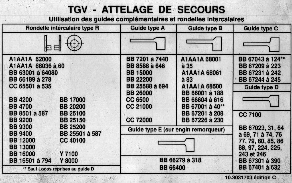

Il faut distinguer la remorque des rames TGV vers un atelier par exemple et le secours sur LGV et lignes classiques.
Sur LGV, des BB 67200 sont dédiées à cette tâche à cause de la nécessité d'être équipées de la signalisation de cabine TVM, sur lignes classique, l'éventail est plus large comme l'indique ce tableau :

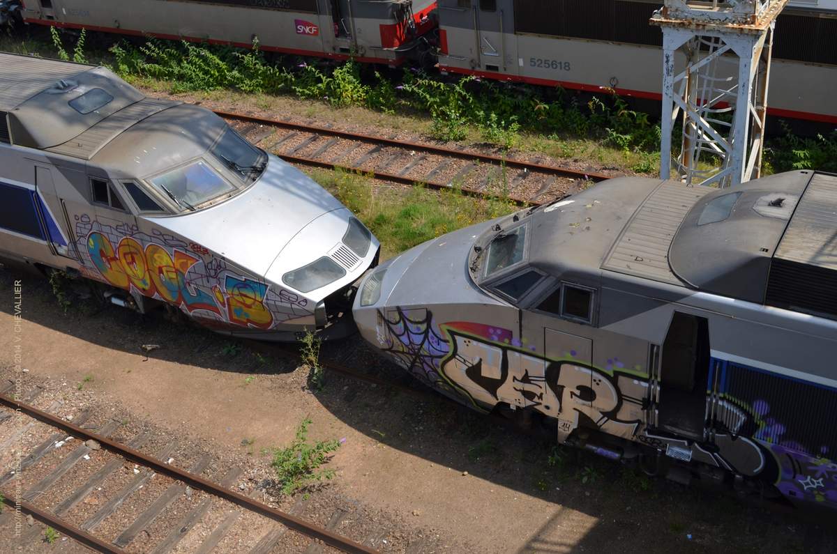

Un peu HS mais la dernière photo me fait penser que je suis passé par Culoz samedi dernier dans un Thonon-Paris (il ne devait plus y avoir de place sur la ligne de Nantua) et j'ai cru y voir des TGV. Certains auraient-ils déjà pris le chemin de la casse?
Pierre bis
Messages: 2448
Re: UM TGV
Messagepar Ferro
05 Mar 2015, 02:39
Ben oui, des PSE et des ex-Lyria Tricourant.
