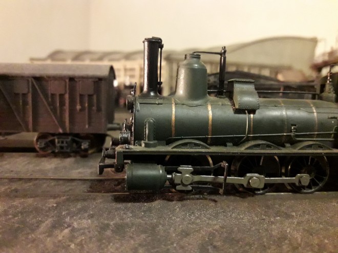

Très sympathique l'abris de la Bourbonnais. J'avais amélioré la prise de courant pour la mienne. Comme l'éclairage est pris par la machine, il suffit de raccorder au pôle du moteur du tender un fil compensant la prise de courant en diagonale de l'ensemble, de manière à ce que le tender soit alimenté par les deux files de rail:
J'ai changé aussi les soupapes par des attaches de bracelet montre et rendu fonctionnel le capuchon de cheminée:
Quant à ma rame, ce sont des voitures MMM RG.

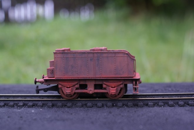

Elle aussi était dans un tiroir démontée pour cause de destruction de peinture à la cheminée qui a été replacée par un tube en laiton. Ayant égaré des pièces, j'en ai cannibalisé une autre en épave trouvée sur EBay.
C'est le tender qui m'a demandé du travail. Donc une machine radiée:

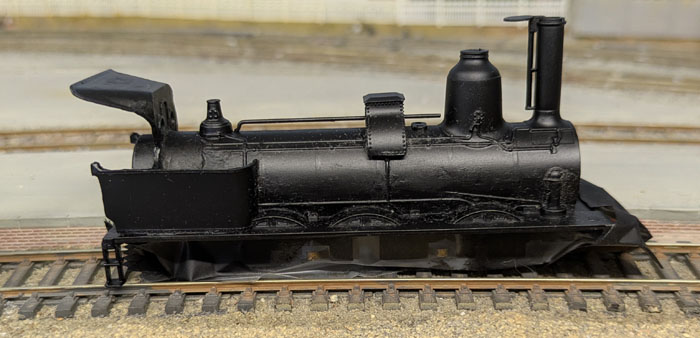

Ma Bourbonnais avance. La caisse est recouverte d'un voile noir.
Maintenant, je voudrais la peindre en vert, mais je ne sais pas ce qui était vert et ce qui était noir.
Entre la machine préservée à Mulhouse et divers modèles réduits et dessins trouvés sur la toile, il y a beaucoup de divergences !
Le choix le plus important est de décider si je vais peindre toute la boite à fumée en noir ou seulement sa face avant.
Certains voient même la cheminée verte !
Ah, elle est dure la vie du modéliste ! :mort:

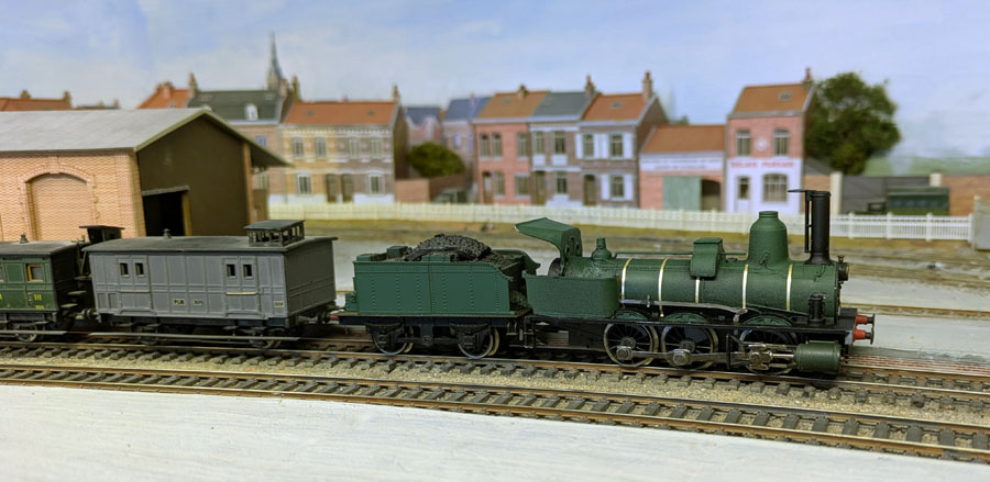

Ça avance...
Je vais ajouter des mains courantes et deux ou trois autres tringles, des soupapes à balanciers et un sifflet Mécanic-Trains, et la première partie de ma transformation sera achevée.
Ensuite, il faudra affiner les bielles, et si possible rendre les cylindres un peu moins débordants, et surtout il faudra trouver une nouvelle motorisation pour le tender, un peu moins obèse que l'actuelle, qui traîne au ras du rail et cherche à se cacher sous un énorme tas de charbon. Mais ceci est une autre histoire...

Le problème c'est que le châssis du tender fait partie intégrante du moteur. La prise directe de la vis sans fin avec un seul étage d'engrenage n'offre aucune souplesse dans l'allure. Un gros boulot en perspective
Christou231
Messages: 1595
Localisation: BRUNOY
Re: Vieilles gloires Jouef et consorts...
Messagepar tyrphon
16 Juin 2025, 23:50
Je pense virer complètement la motorisation d'origine et son affreux carter et ne garder que le cadre du châssis.
J'ai en vue un châssis Vario Halling, nouvelle version avec un moteur RSF. La petite taille de ce moteur devrait me permettre de lester correctement le tender.
Le problème sera de lui adapter des roues à rayon d'un bon diamètre (12mm ?). Il faudrait que j'en trouve avec bandages d'adhérence. Je vais demander à Yves Marly (Est Modèles) s'il peut me procurer les roues d'un de ses tenders moteurs.
Il faudra aussi que je retrouve du tube d'adaptation de diamètre d'axes 1,5mm - 2 mm. Je dois avoir ça dans un coin.
