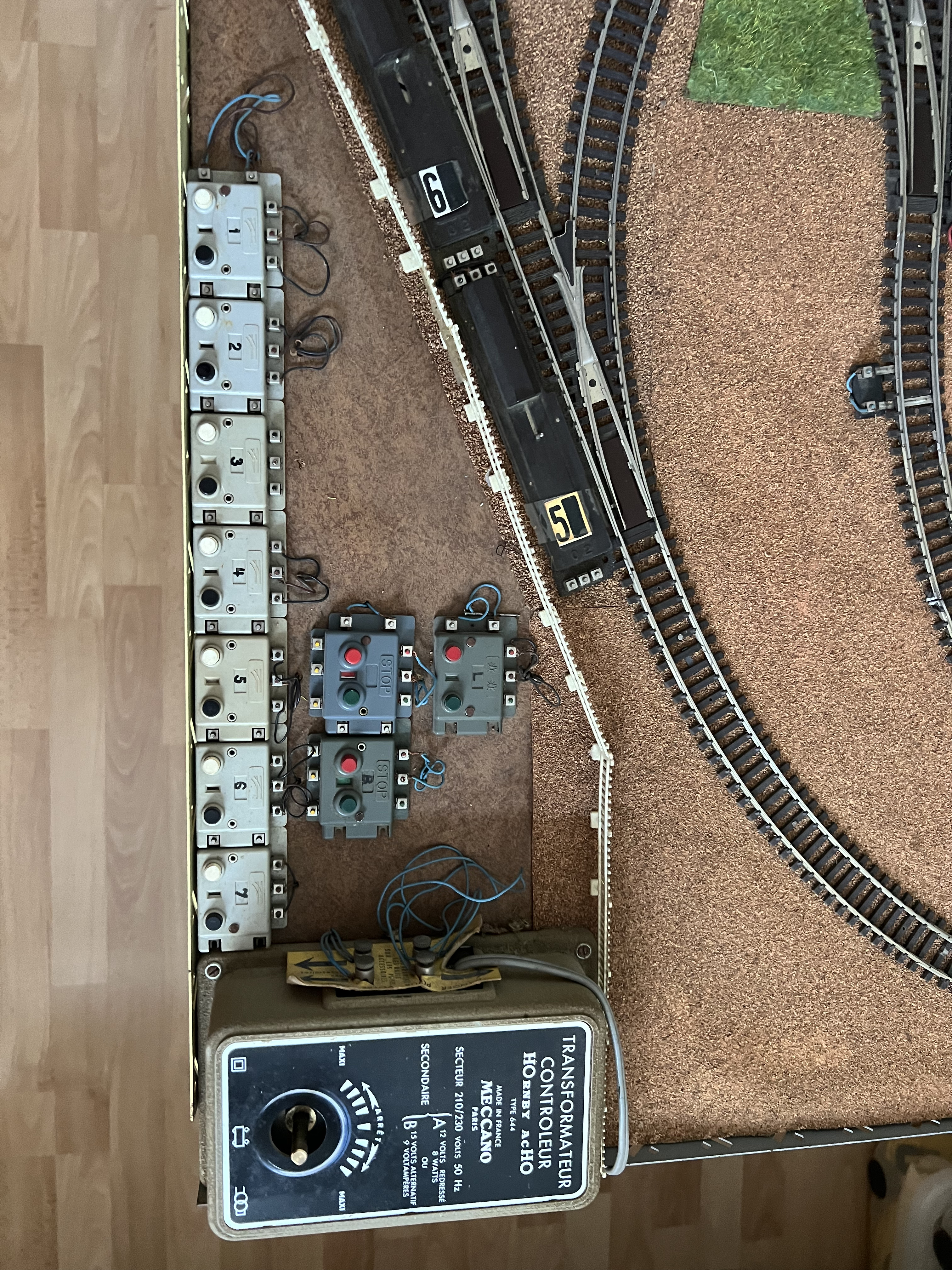

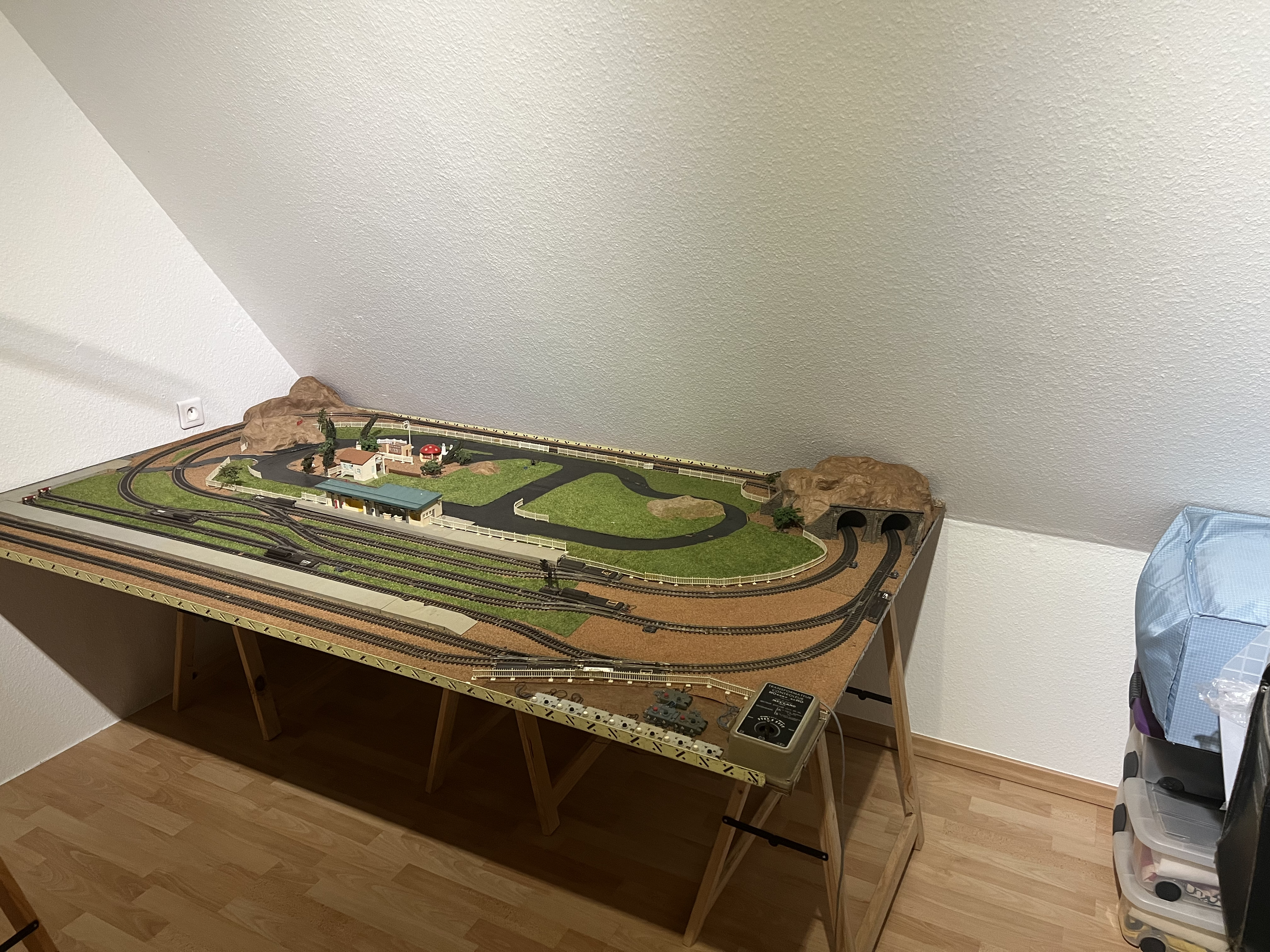

Je viens de mettre la main sur un très vieux circuit, hérité d'un monsieur décédé il y a quelques années déjà, et dont la maison a été vidé durant la semaine. Un des enfants m'a contacté pour savoir si j'étais intéressé par un circuit de train, bien sûr, je n'allais pas laisser filer ce plateau de 2m10 sur 1m30 à la déchetterie :shock:
Ce réseau analogique est composé de rails Meccano (sauf erreur de ma part, je joins quelques photos), d'un transfo Hornby Meccano, et d'un TCO.

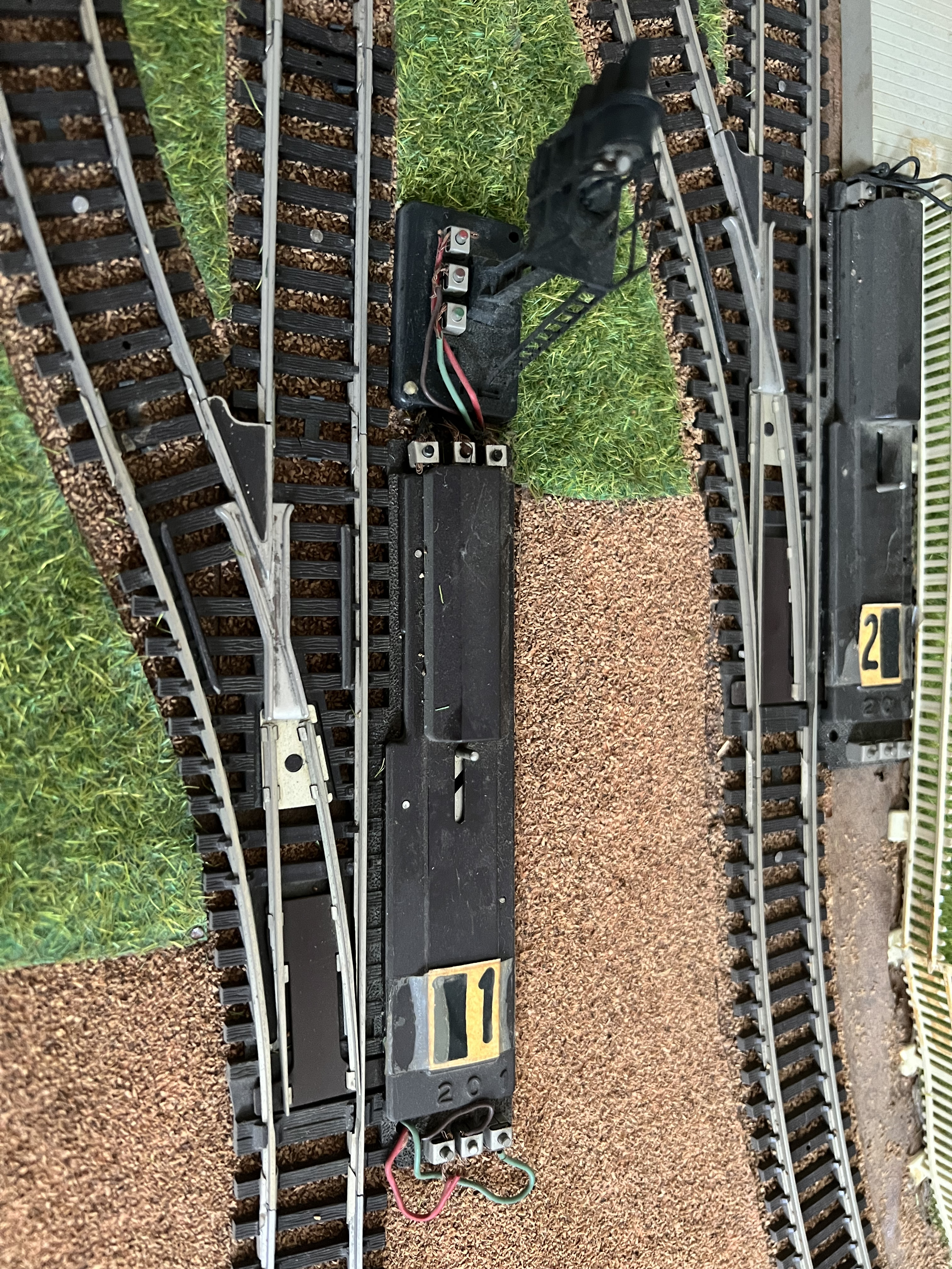

Et question subsidiaire, les aiguilles Meccano sont-elles également utilisables en digital ? (Je pense notamment à la polarité du cœur)
Si le fait de brancher la Z21 sur les rails me semble possible (Sauf avis contraire de votre part :vieux: , je n'ai qu'une expérience très limitée à ce jour en digital), brancher ces aiguilles en digital me parait plus hasardeux, et je ne veux pas tout "fumer" si vous voyez de quoi je parle :bombe:
Je vous joins des photos des aiguilles et du TCO en question. Sans doute cela vous aidera à éclairer ma lanterne

Les coeur des aiguillages sont métalliques et conduisent le courant mais pour éviter un court-circuit, il faut placer sur les deux rails qui partent du cœur, une coupure, ce qui doit être fait quand je regarde les types de contacteur de commandes du TCO

Comme PK204 l'as très justement deviné, une coupure existe sur chaque aiguille pour l'isoler électriquement, et c'est au travers du TCO qu'on alimente ou non tel ou tel "canton" (terme techniquement pas très approprié dans ce cas précis). Le cœur métallique des aiguilles supprime sans doute tout espoir de passer au digital à ce niveau.
L'ensemble du réseau est en fait vraiment bien étudié, avec la possibilité de faire rouler deux locomotives séparément, en les faisant se croiser, tout en étant bien protégées d'un risque de collision.
Les aiguilles fonctionnent toutes, mais on sent un peu le manque de "pêche" de ce vénérable transfo Hornby Meccano ! (surtout lorsque le TCO commande 2 aiguilles en même temps, elles ont un peu de mal à se positionner)

Effectivement, chaque aiguillage de bornier a 3 plots à chaque bout:
Celui côté « talon » permet de commander l’électroaimant qui manœuvre l’aiguillage
Celui côté pointe est un inverseur: sur la dernière photo, il y a 3 fils de branchés un vert, un rouge et un marron que l’on peut voir arriver au signal placé en amont côté talon: suivant la position de l’aiguillage, le signal sera au rouge ou au vert

Oui PK204, J'ai un seul signal sur le réseau. Je n'ai pas encore vérifié le câblage sous la table, mais selon toi, c'est donc l'aiguille qui commande le signal ? Il est alimenté direct au travers de l'aiguille du coup ?
