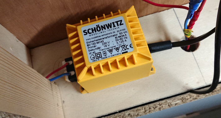

Et en ce début d'année 2020, j'ai installé le transformateur prévu pour alimenter les aiguillages via la station de décharge capacitive.
Le transfo sous la structure
La station de décharge capacitive dans le boitier du TCO
