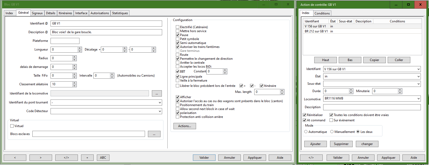

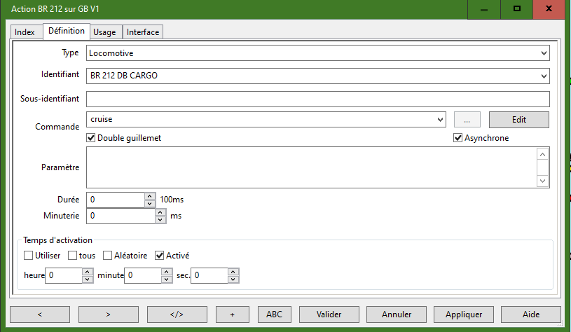

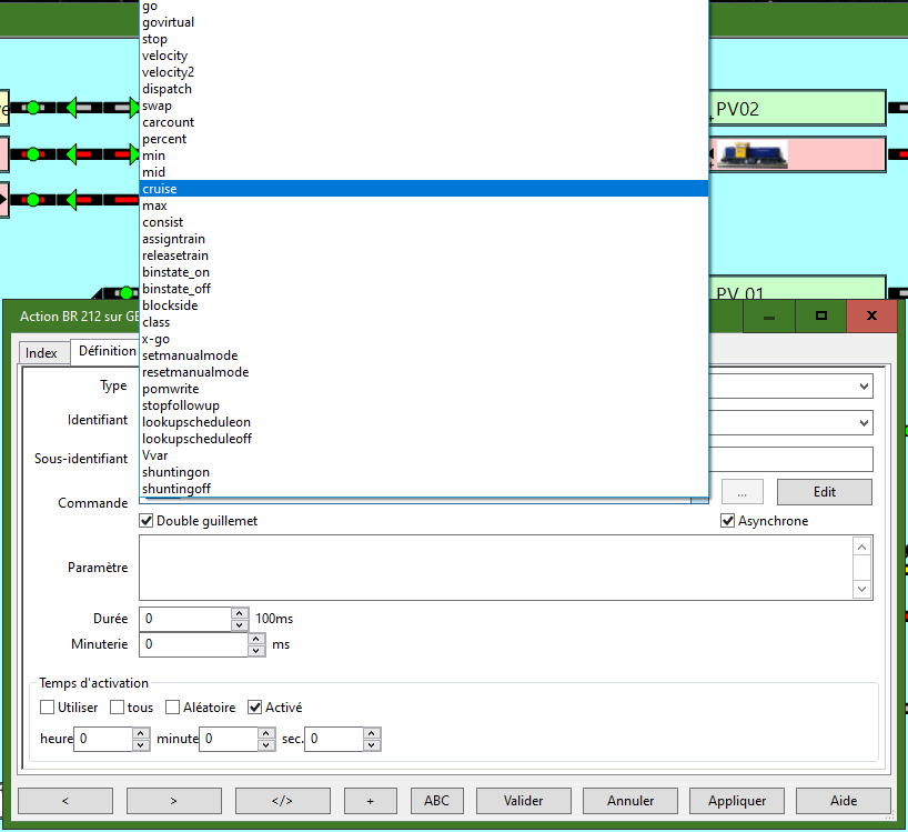

Pour répondre à ton problème j’ai fait quelques copies d’écrans qui je l’espère pourrons t’aider un peu.
En premier lieux je créé mon action via le menu « Objet » de RocWiew, jusque-là rien de bien compliqué tu cliques sur « Nouveau » et tu donnes un nom à l’action que tu veux utiliser.
C’est là que cela se complique un peu en définissant ce que l’on désir exactement, dans mon exemple BR212 sur GB V1, c’est une action qui va s’appliquée à ma BR 212 dans le bloc GB V1 (gare sur boucle voie 1)
Donc je choisi « Locomotive » dans type et ensuite dans identifiant la machine concernée, dans cas ma BR 212 CARGO.
Dans l’onglet commande nous devons choisir l’action préalablement souhaitée à exécutée par la Locomotive et comme il s’agit d’une vitesse donnée moi j’ai choisi Cruise pour vitesse de croisière, vitesse que j’ai réglé sur 55 dans les propriétés de la Locomotive.
A ce niveau l’action est terminée et il n’y a plus qu’à l’appliquer.
Pour l’appliquer il faut aller dans le menu « Bloc » et choisir dans lequel de tes bloc que tu veux que ton action se fasse en cliquant sur l’onglet « Action ».
Une fenêtre s’ouvre et au niveau de la barre déroulante identifiant tu recherches ton action et l’ajoute ensuite au niveau « Etat » tu définis le capteur qui vas déclencher l’action.
Et pour finir tu choisis la Loco à laquelle elle s’applique, car une action peut être imputée plusieurs fois.
Voilà le travail est fini tu valides par « appliquer » et relance RocRail afin de tout bien cadrer.
