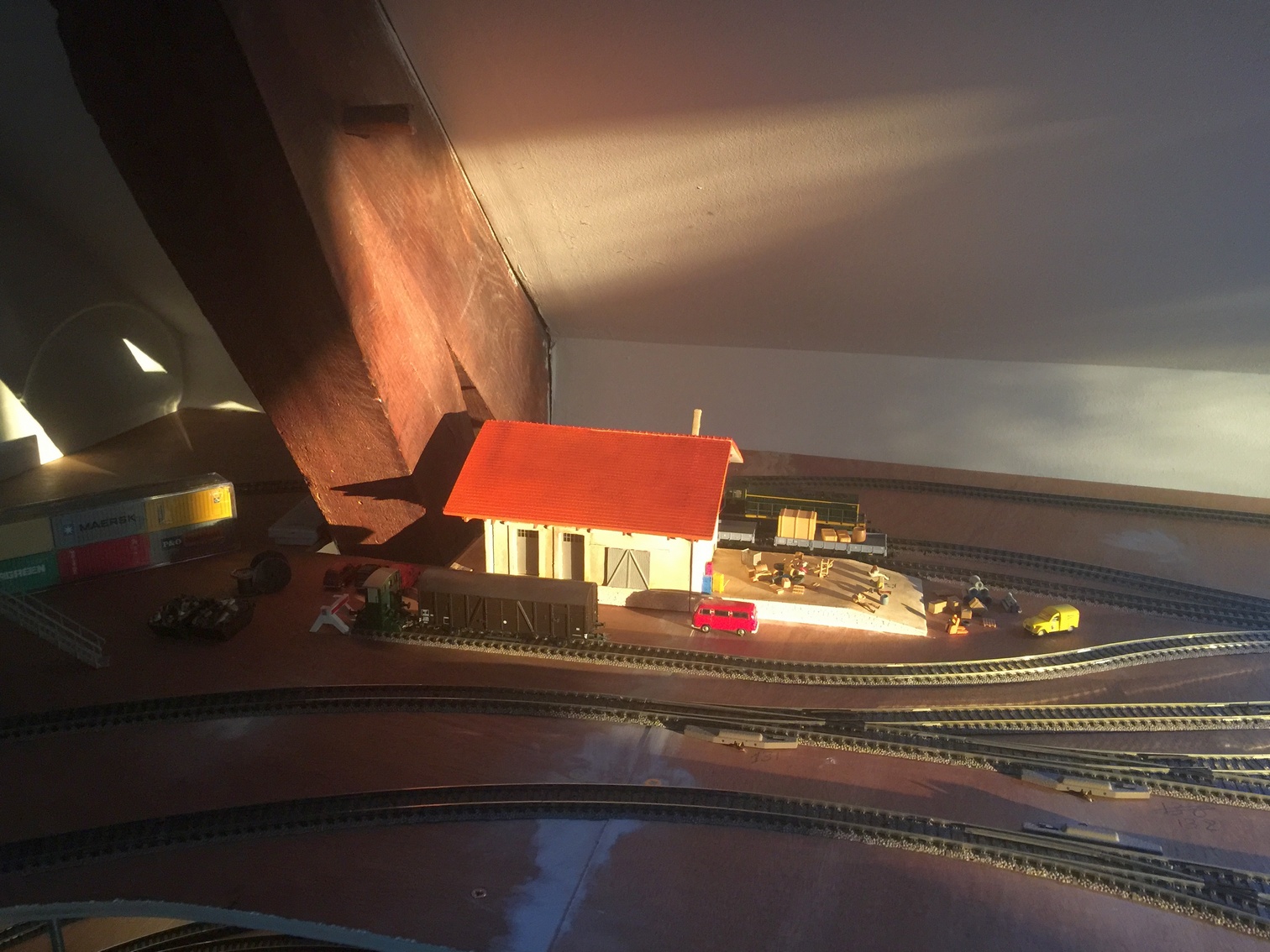

29 Mar 2019, 13:19
Le couchant donne sur la halle marchandise... Bien entendu, la photo ne rend pas justice aux couleurs et effets produit par ce moment, entre tous le plus touchant. J'aime beaucoup retrouver ainsi le monde alentour de ma campagne jusqu'au sein du petit train...
La grue est terminée ; reste à la patiner (ça ne va pas être de la tarte, vu le point de départ...) ; elle ira avec la cimenterie (de l'autre bord de la halle marchandise).
La sablerie Faller a trouvé sa place... sauf qu'il faut faire un trou ! Je n'avais pas vu qu'il y avait un escalier descendant sous le plancher des vaches... La tour de sable afférente sera doublée par une autre (avec passerelle entre les deux, qu'on voit posée à l'endroit où seront finalement les deux tours), puisqu'il y en a une de livrée avec cette sablerie. Il y a aussi du sable de fourni : je pourrais donc en saupoudrer mes deux wagons pour achever de tout mettre en harmonie.
C'est que les deux tours repassent à l'atelier peinture, pour cause de mise en cohérence ; et l'on voit derrière une récente livraison : des bombes de patine AMF87
