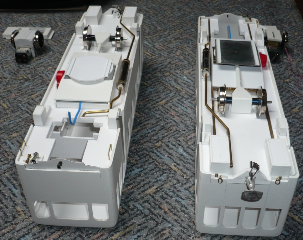

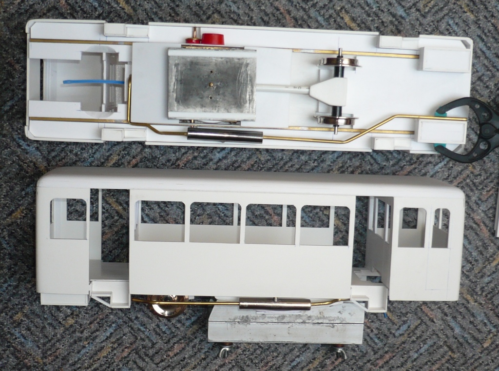

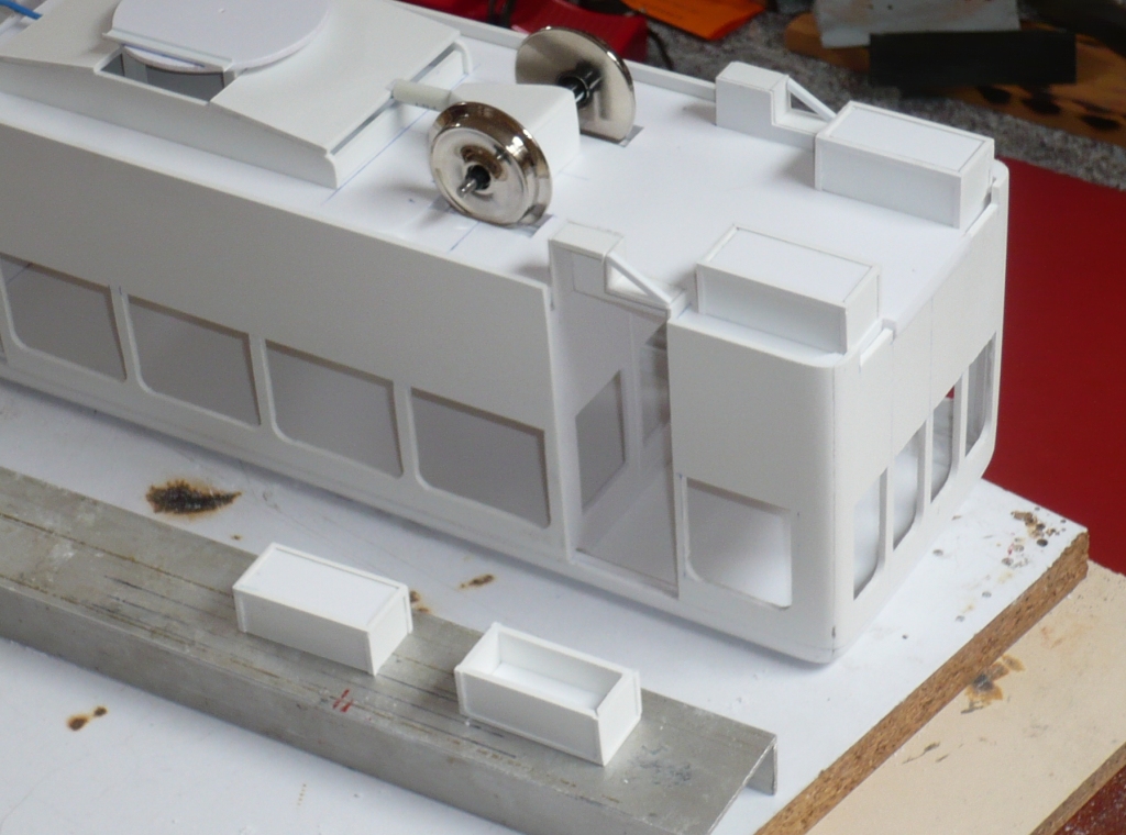

Fabrication des coffres arrière :
13 pièces par coffre.
Cordialement. JLS

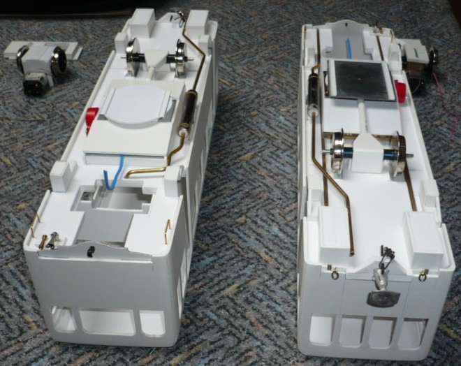

Montage des échappements :

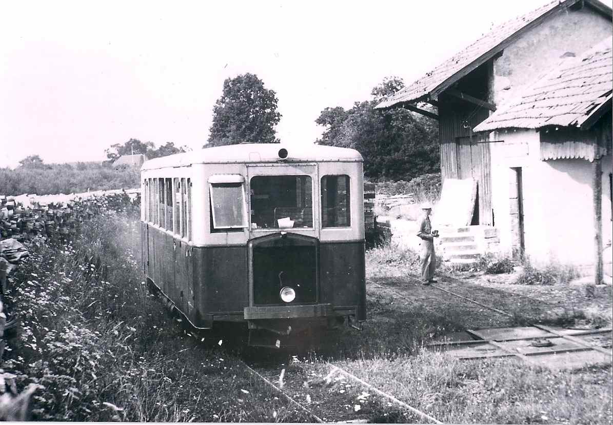

Toutes les photos que je possède de l'élévation tribord montrent que l'échappement est très visible, même sur les photos prises presque de face, comme celle-ci postée naguère par Ceciflo :
Les cerclages d'attache du silencieux seront posés ultérieurement.
Cordialement. JLS

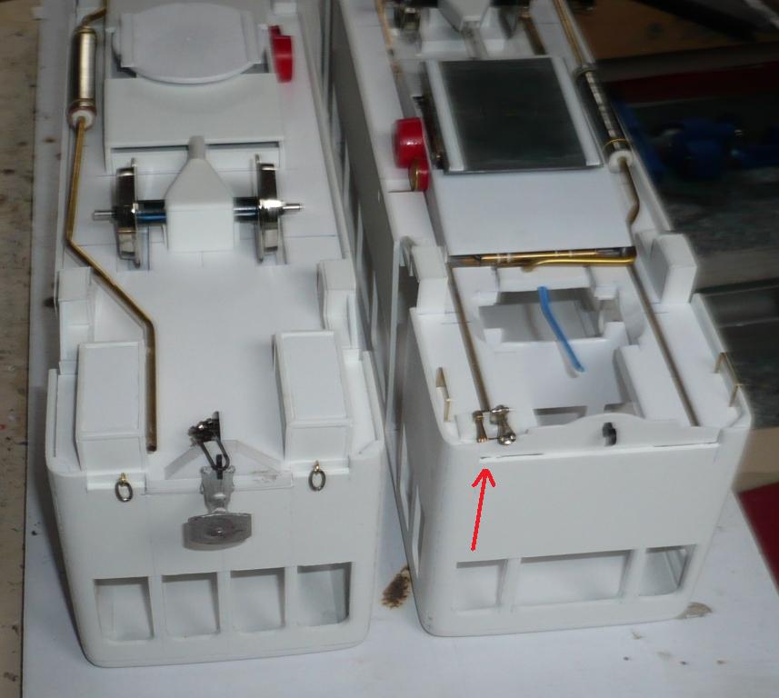

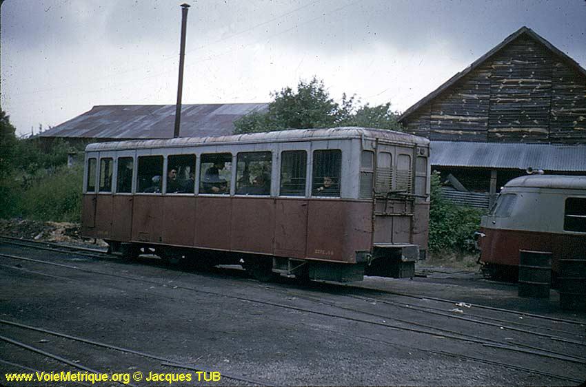

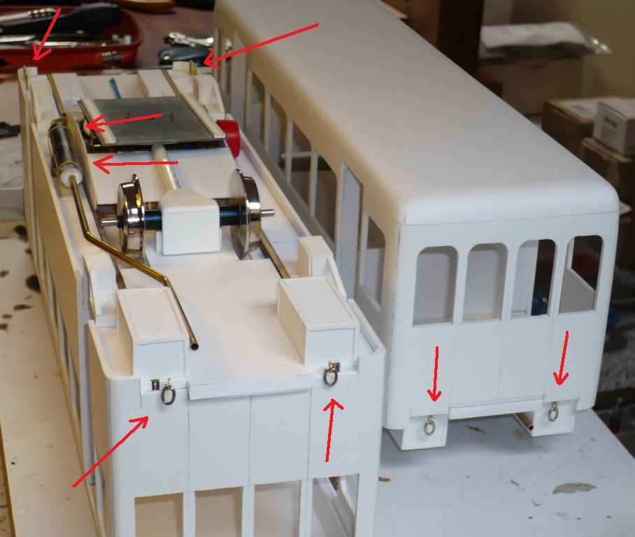

Mise en place de détails : marchepieds de cabine, cerclages de silencieux et gros anneaux de sécurité à l'arrière :
Comme on peut les voir sur ce cliché de la collection Jacques Tub :
Cordialement. JLS

Mise en place des "traverses" de tamponnement avant et arrière, ainsi que de diverses pièces (trompes) :
Attelages et tampons Gecomodel, trompes LGB.
Les trompes sont effectivement posées sous la caisse à l'avant gauche comme le montre très bien la photo postée hier.
La fixation des blocs moteurs sera étudiée demain.
Cordialement. JLS

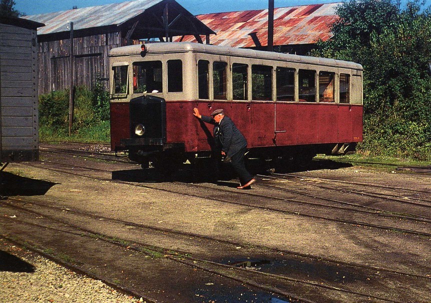

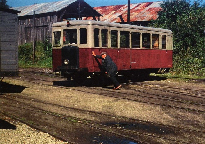

Messagepar jeanluc4343
12 Mai 2012, 10:21
Merci pour ces deux belles photos couleur.
Selon le BVA, la première est légendée ainsi : M. Jean Monternier "tournant" un autorail à Neuvic en 1956.
Je me suis souvent demandé si le BVA n'avait pas fait la confusion avec le nom du photographe ...

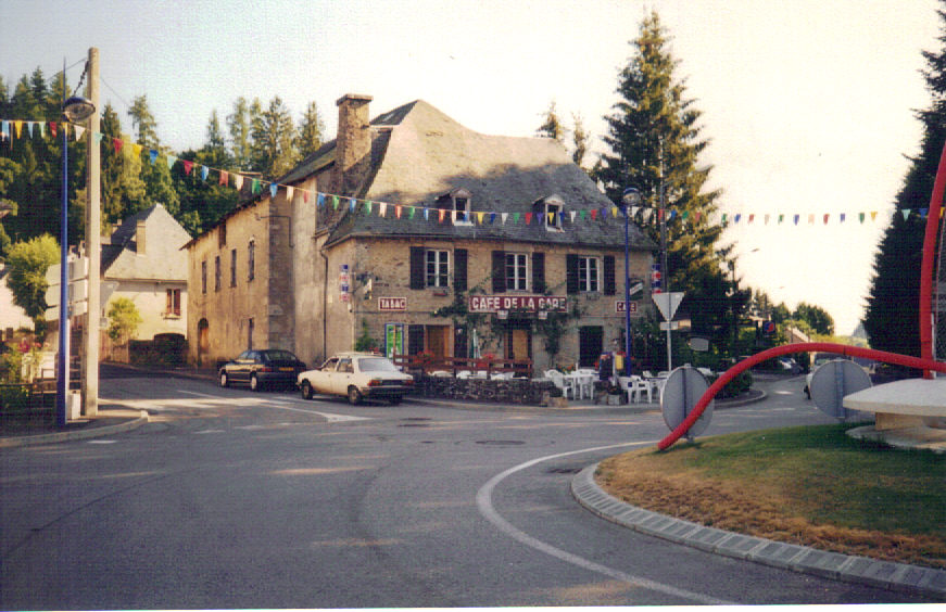

Quant à la seconde elle est prise en bout des installations de Neuvic. La voie centrale, désormais en tiroir, se poursuivait avant 1951 vers Sérandon et Ussel. La photo est également de 1956.
La seule installation encore visible aujourd'hui est le "café de la gare" situé juste derrière la remise, de l'autre côté de la route. A droite le GC 42 autrefois plateforme de la voie vers Sérandon et Ussel :
Vue prise en août 1998.
