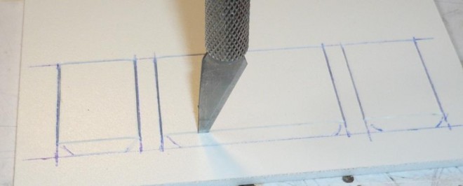

Non, absent 6 jours je n'ai rien fait d'autre que découper les baies hier avec un cutter dont la lame, droite et neuve, a par ailleurs été meulée en pointe pour présenter un léger arrondi plus fin et plus tranchant encore.
Le découpage des baies se fait en quatre temps :
- dessin des baies ;
- découpe au cutter du rectangle bas (la baie moins 4 mm en partie haute) aux strictes dimensions de la baie ;
- découpe du rectangle haut (la largeur de la baie moins 2x 4 mm) au cutter puis arasement en biais des deux excroissances restantes ;
- enfin, formation des deux arrondis à la lime ronde de 10 mm de section.

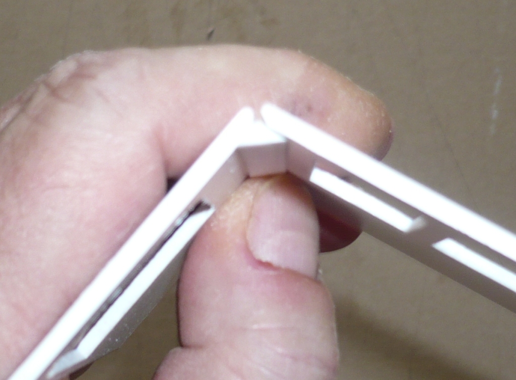

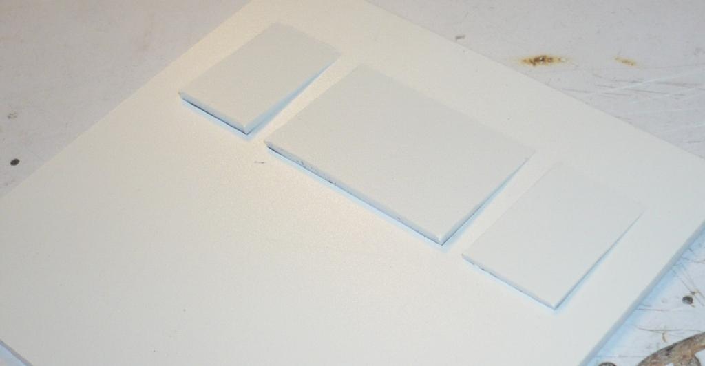

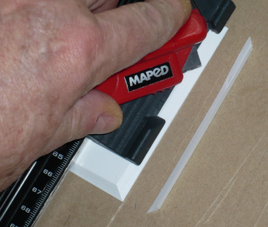

L'outil à fabriquer des "biseaux" :
ici, c'est la toiture (l'avant) qui est biseautée et le déchet servira à consolider les arrondis de caisse.
là, c'est la partie arrière de l'élévation (le fourgon) qui est biseautée pour mieux se coller à la paroi arrière.
et voila le principe d'assemblage. L'épaisseur du biseau permettra de réaliser l'arrondi de caisse sans histoires.
Cordialement. JLS

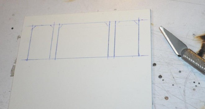

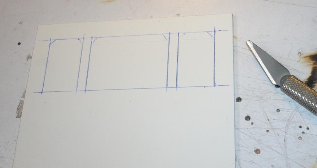

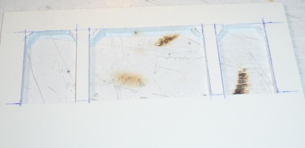

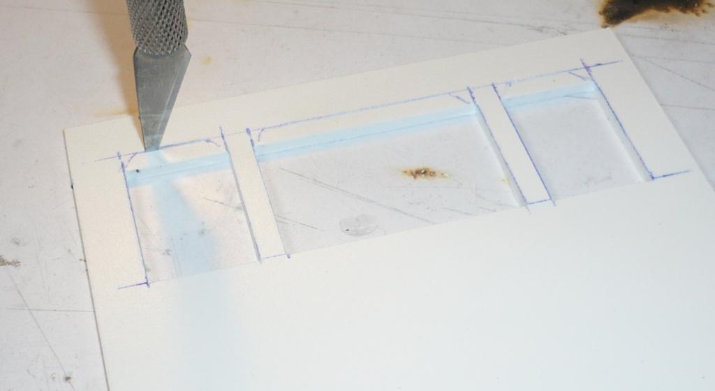

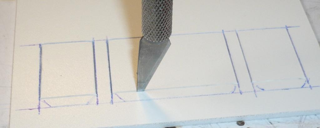

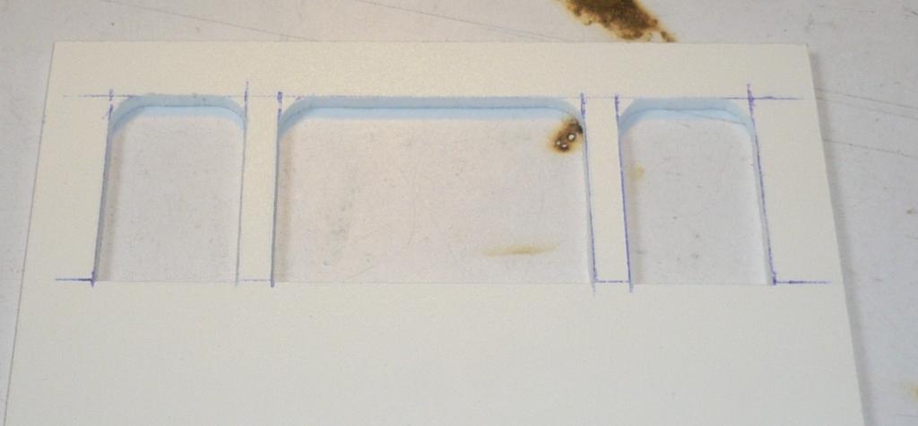

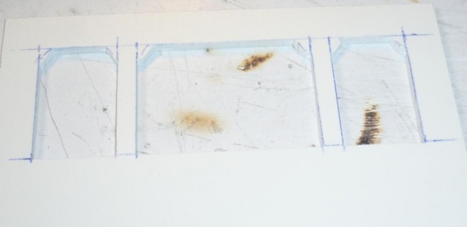

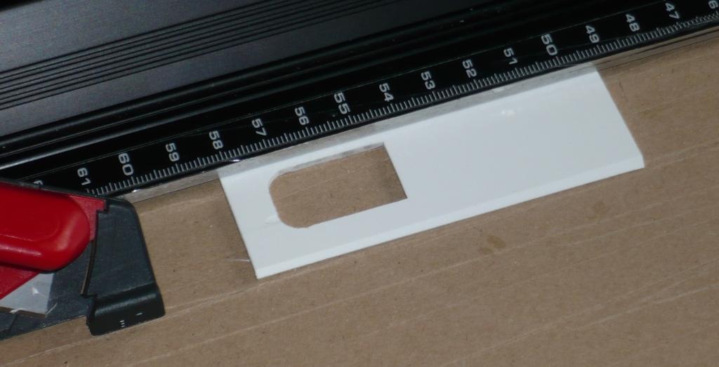

En huit photos, réalisation des baies de la face avant :
On marque les coupes en passant deux ou trois fois la pointe du cutter sur chaque trait le long de la règle
puis on termine chaque trait de coupe à main levée

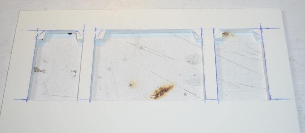

les baies doivent sortir toutes seules par l'intérieur
Même scénario pour le rectangle haut
dont les côtés sont tranchés à main levée

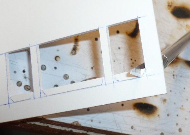

seules les parties arrondies restent à faire
on enlève un peu de matière au cutter
puis on termine avec quelques coups de lime ronde
baies terminées en 1/4 d'heure.
Cordialement. JLS

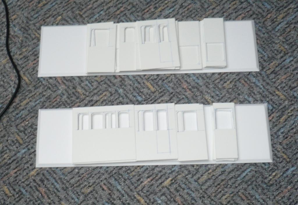

5 heures seulement pour découper le second !
Pour le 25° il y a des chances que le découpage ne prenne plus qu'une petite demi-heure, et encore ....
... :gne:
Ah bon, il n'y en avait que 6 au total, dommage :
Les experts auront reconnu le ZZPE 56 en haut et le ZZPE 51 en bas :ange2:

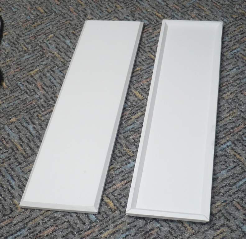

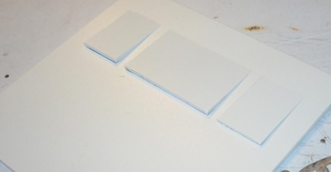

Pour les toitures ce sera juste une question de ponçage appuyé. Les toitures "brutes" :
le toit est à gauche et le "plafond" à droite (toiture retournée)
L'arrondi des toitures donne une épaisseur totale de 10 mm entre le point le plus bas, de jonction à la caisse, et le point le plus haut, au centre du toit. J'ai donc biseauté les deux toitures réalisées en PVC expansé de 5 mm et utilisé les chutes biseautées en trapèze pour épaissir les bords à l'endroit ou l'arrondi de toiture est le plus marqué. Ainsi le plafond sera surélevé de 5 mm au-dessus des têtes des voyageurs. Après ponçage et colmatage des joints résiduels au Syntofer, l'ensemble sera acceptable.
Un second biseau, simplement triangulaire, permettra de coller plus largement et solidement les parois aux toitures.

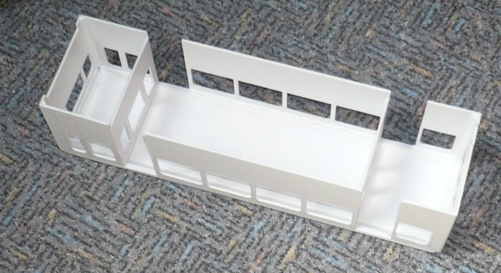

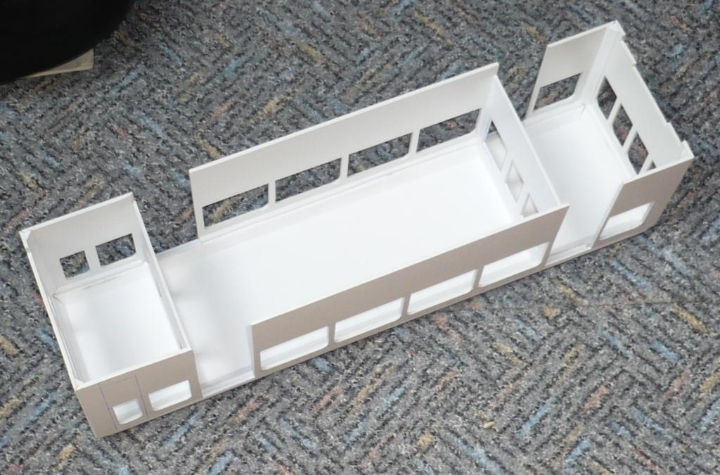

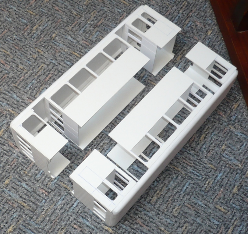

montage de la première caisse :
La partie avant (poste de conduite, moteur et compartiment poste) est fermée par une cloison intérieure ce qui en accroit la solidité. La partie voyageurs et la partie fourgon ne sont qu'au trois-quart fermées. Leur solidité n'est est pourtant guère affectée.
On distingue les "biseaux" de renfort collés dans les angles qui seront arrondis extérieurement.
La toiture avait déjà été grossièrement poncée à sa forme définitive pour éviter de devoir le faire (important retrait de matière) avec les parois montées.
Cordialement. JLS
jeanluc4343
Messages: 1546
Re: Engins POC et TC en II métrique
Messagepar jeanluc4343
01 Mai 2012, 17:10

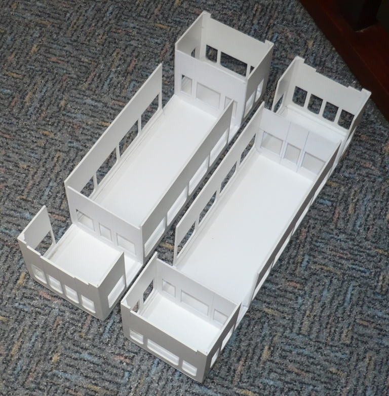

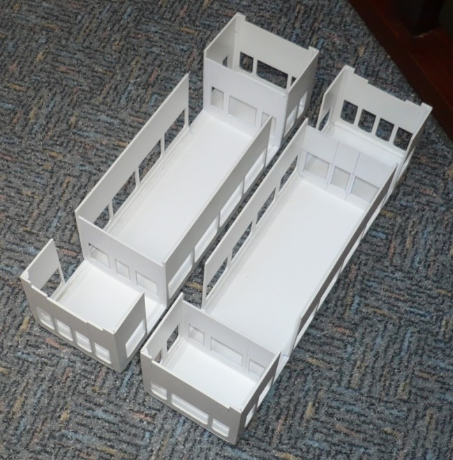

les deux caisses sont prêtes pour la suite :
Des planchers provisoires seront fixés avant ponçage des angles et finitions extérieures.
Cordialement. JLS
