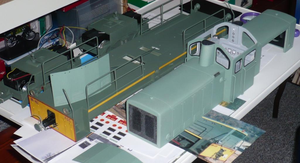

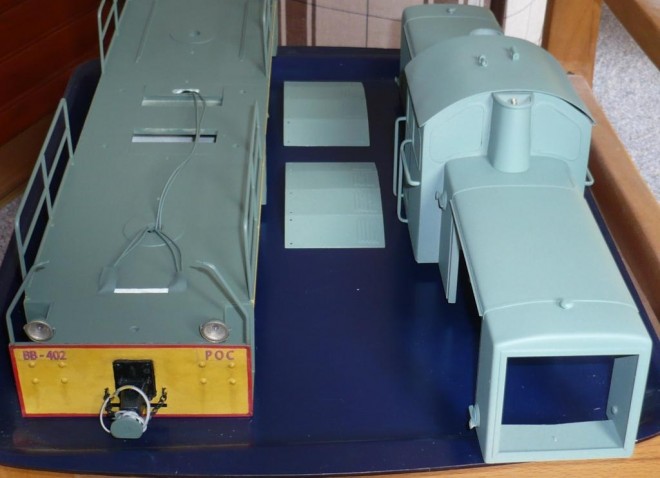

Le vert de gris de la caisse est passé :
Et c'est un soulagement car mon aérographe date un peu !
Ce vert est identique au vert des photos de Cl. B. Rossinelli prises peu de temps après la mise en service des BB 400 ch sur le P.O.C.
A comparer au vert trop pâle passé initialement :
Cordialement. JLS

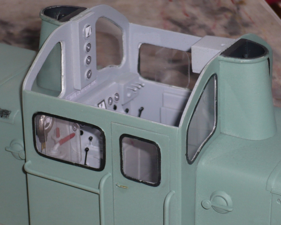

Grilles de ventilation installées, intérieurs des cheminées petites grilles de ventilation et entourages caoutchouc des baies peints :
La cabine est complète. On remarque à peine l'inscription "limite de vitesse 40K" située juste au dessus du pupitre
Demain il faudra s'atteler à la réalisation des la ceinture jaune des capots. Ça promet :siffle:
Cordialement. JLS

Avant cela, mise en place des vitrages. Les demi baies rectangulaires sont fixées partiellement superposées :

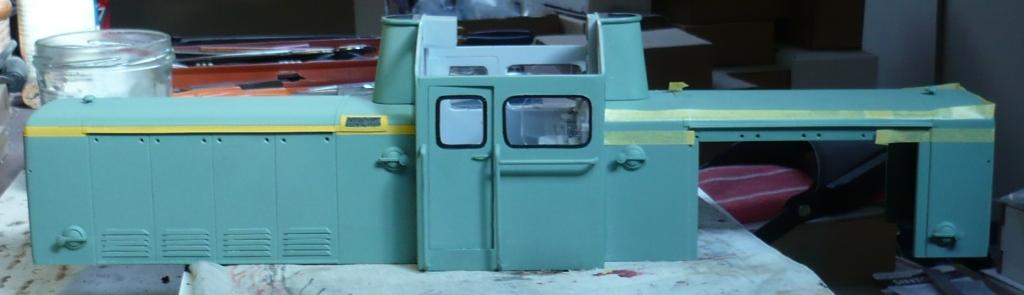

Après avoir testé toute la nuit l'agressivité du "Tamiya masking tape" sur la peinture vert clair à l'intérieur d'un capot et constaté qu'il n'arrache pas la peinture, je me suis décidé :
Tiens, le flash ne s'est pas déclenché et le vert semble bleuté. La faute à mon appareil accidenté puis réparé selon les indications de ma grand-mère ... :siffle:

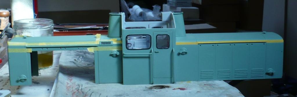

Un capot est fait, l'autre est préparé. Une seule couche de jaune - un peu épaisse - est passée et le masque est aussitôt retiré pour ne pas favoriser la migration de la peinture par dessous.
Il faut que les bandes masquantes soient espacées de 4 mm sur tout le tour, sauf au-dessus des gouttières de capots. Les aérateurs de côté sont entourés de jaune.

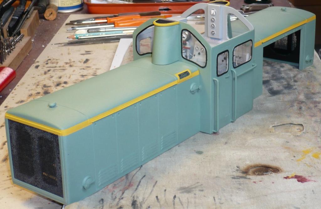

Les entourages de cheminées sont réalisés à main levée sur le bourrelet demi-rond :
et le flash redonne la bonne couleur !
Il ne reste plus que les écrous des capots, les essuie-glaces, les plaques d'immatriculation, la cocarde avant, les conduits de frein, la mention de la charge ... et le conducteur :ange2: , à poser.
Pourvu que le décodeur ne tarde pas trop !
