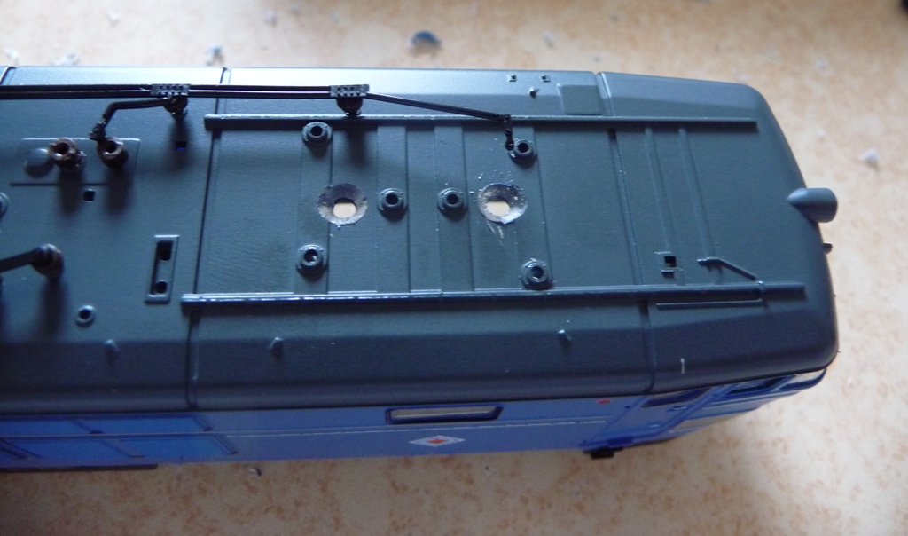

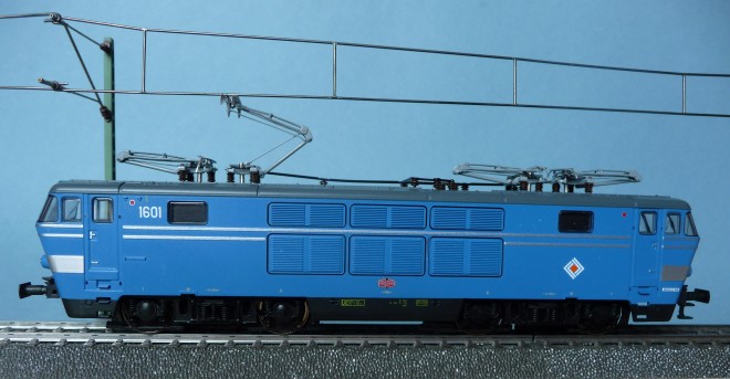

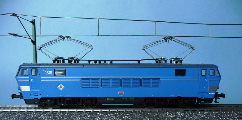

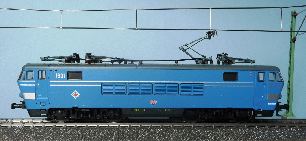

Dans la série, on change les pantos, je vous propose la 16 01 Vitrains à 4 pantos.
J'ai fait une modification à minima, sans reprise de peinture, à partir de pantos LSM pour 15 ou 18 belges (ref 89 205)

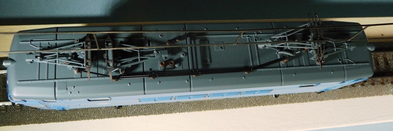

La situation de départ

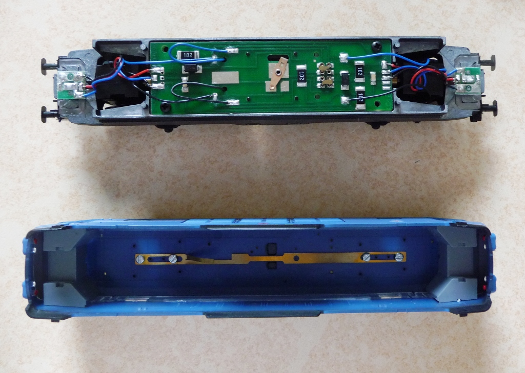

On ouvre la caisse, c'est très simple et on repère la position

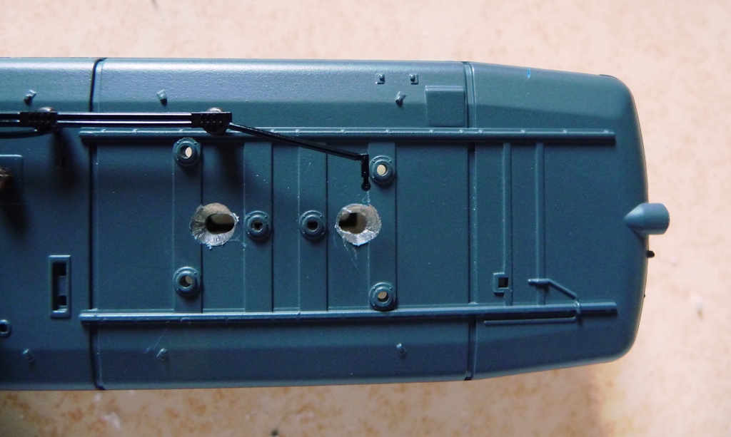

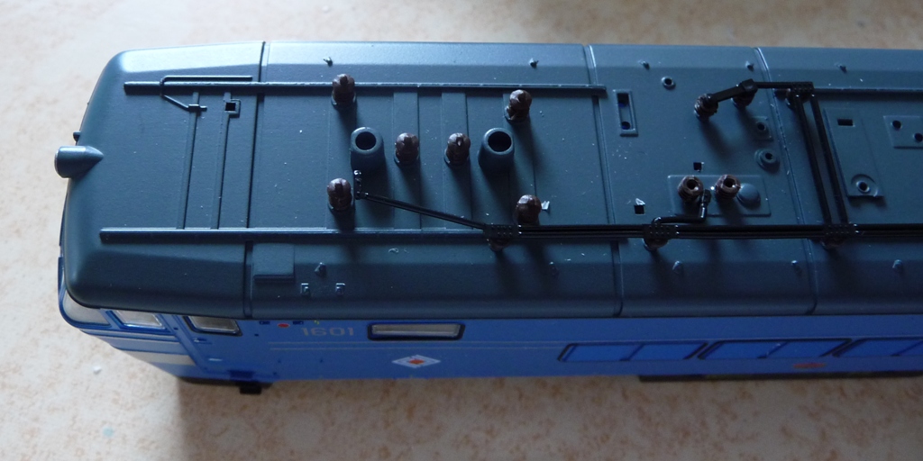

Démonter les pantos et arraser le guide de la vis
C'est fait au plus simple. L'idéal serait de reboucher le trou et de repercer ou d'adopter la méthode "Manette Z" qui consiste à coller le panto sur les isolateurs et les isolateurs à la caisse...
Ovaliser le trou vers le centre, car la position de la vis des LSM est décalée par rapport à la vis Vitrains
On remonte le panto avec les isolateurs d'origine qui conservent leurs places

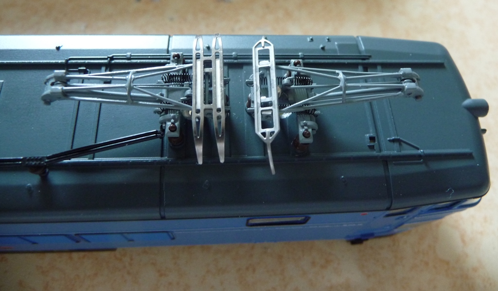

Une heure après, c'est fini pour l'essentiel.
C'est déjà mieux mais un peu décevant, car les pantos ne se replient pas bien à plat, c'est dommage ! il y a t-il un réglage à faire ? :rhaaa:
Il restera à monter toutes les pièces comme sur toutes les Vitrains, c'est pénible mais il faut y passer.
La vieille, j'avais changé les pantos de ma 40110 LSM équipée d'origine de pantos Sommerfeld, mais c'est de l'échange standard, on démonte les vieux et on remonte les nouveaux....

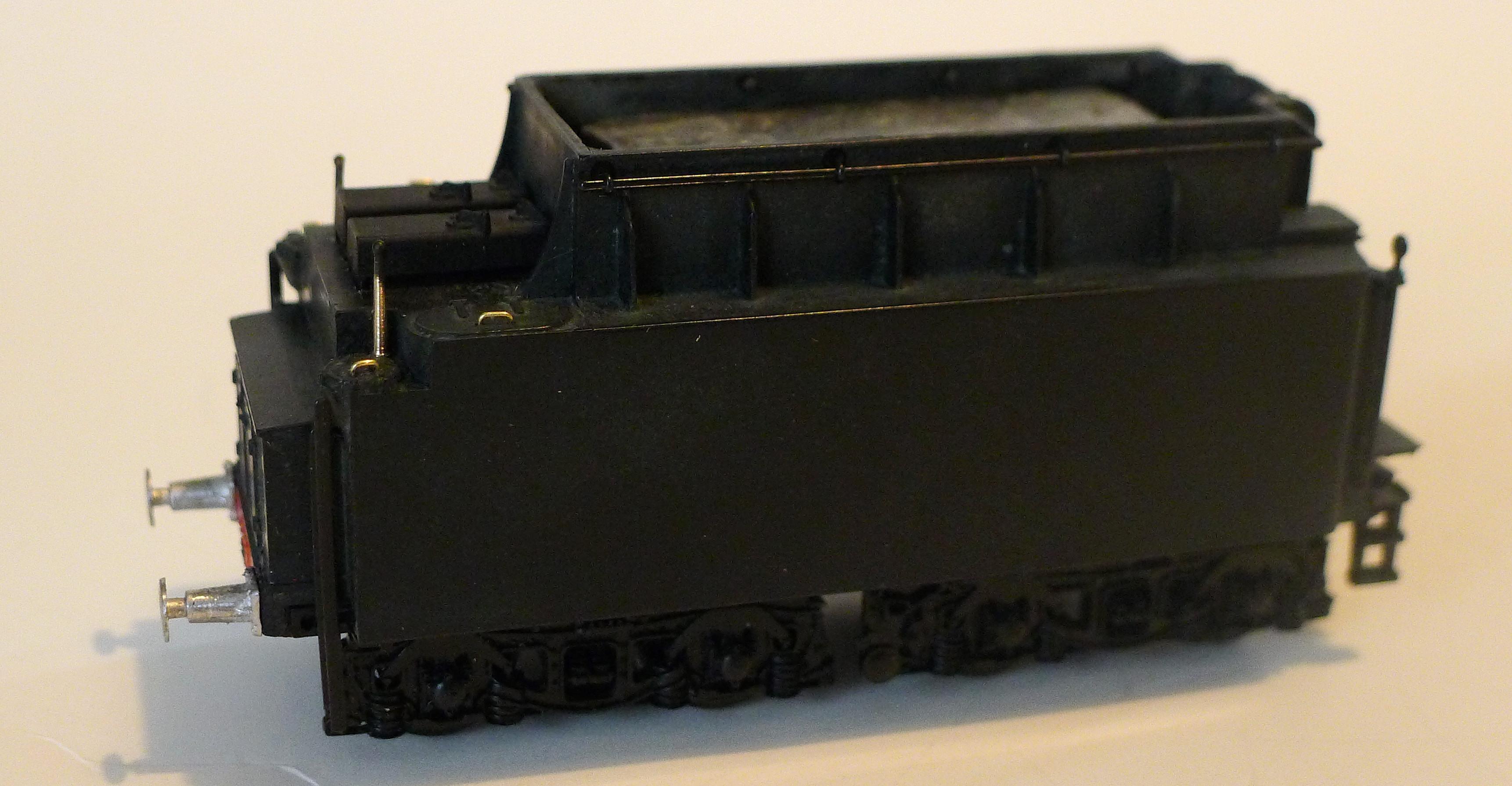

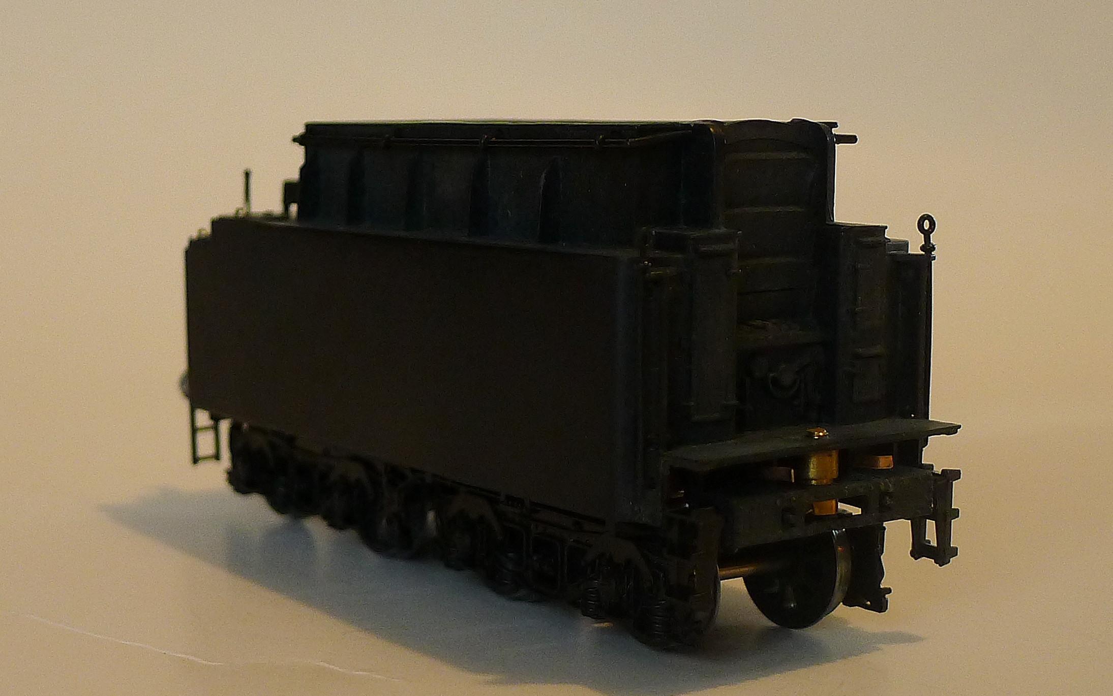

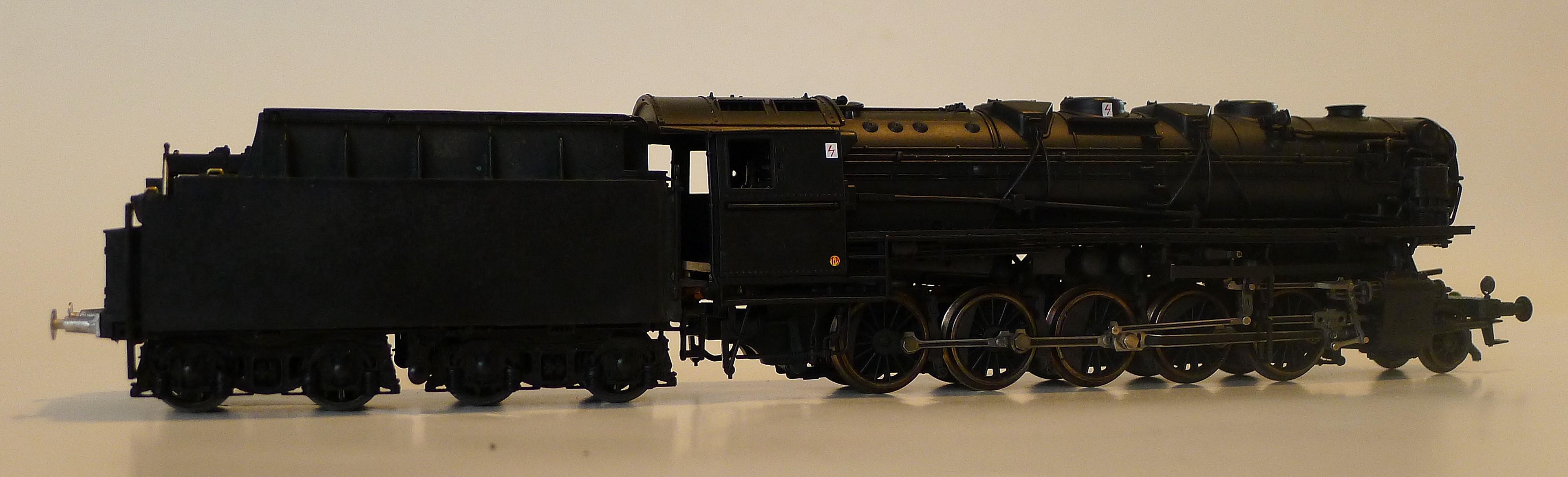

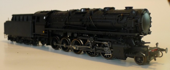

Bricolage du jour, voire du week end de mon côté: redonner vie à une 150X Roco, orpheline de son tender disparu trop tôt :pleure: de la maladie du zamac.
J'ai vainement tenté de trouver un chassis de remplacement, mais comme je ne dois pas être le seul dans cette quête, les 34X Roco sont une denrée rare... :mort:
Au final, j'ai jeté mon dévolu sur un 34X motorisé Jouef. Je préfère d'ailleurs sa caisse à celle du Roco, qui est empatée et affublé d'accessoires pas très fins. J'ai profité de la transfo pour modifier la traverse avant afin de pouvoir y atteler le timon de la machine et de transmettre le courant de la machine au tender.
En dehors du détaillage de base (poignées diverses, tampons etc...) j'ai remplacé les monstrueuses roues pleines Jouef par des essieux à rayons (Romford) qui transfigurent ce tender. J'y ai monté les pignons des essieux Jouef après les avoir réalésés, et j'ai remplacé le moteur Jouef par un moteur HJ avec un volant d'inertie. Pour m'épargner la contrainte de la pignonnnerie, j'ai monté une transmission par courroie entre le moteur et l'axe des vis sans fin.
J'ai été agréablement surpris par le silence de fonctionnement et la souplesse.
Là où les choses se compliquent c'est pour la puissance de traction: sans bandages, le tender même lesté a du mal à pousser la loco.
Etape suivante donc, creuser une gorge dans les roues à rayons ou en trouver dans le commerce!
Olivier

Messagepar Boxpock
09 Juin 2013, 20:08
Bonsoir Olivier,
Très chouette travail :cool: Le 34X Jouef fait nettement plus français que le ROCO de plus il parait plus fin surtout au niveau du châssis et bogie. Pour aider, tu peux délester la locomotive, je crois de mémoire qu'il y a un lest dans la chaudière. C'est toujours ça de gagner. :cool:
