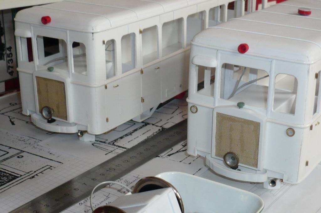

Ils attendent de passer à l'atelier de peinture et, parce qu'ils savent que le peintre n'est pas un génie, ils se serrent les uns contre les autres pour se redonner courage.
En attendant il convient de terminer l'équipement de la cabine.
D'abord les capots moteur :
Un peu large et haut sans doute mais il faut pouvoir y abriter le gros décodeur et le HP.

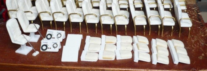

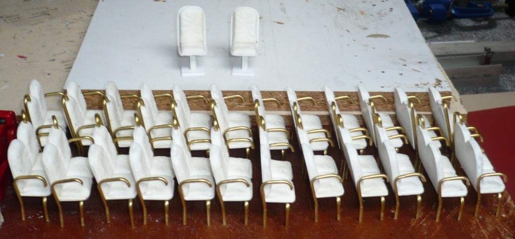

Équipement intérieur presque terminé :
De gauche à droite : sièges conducteurs, leviers de vitesses, tableau de bord extrapolés des tableaux NC-ND avec un cadran et quelques boutons en moins, tablette postale, 9 strapontins repliés le long des parois et 9 autres dépliés en position assise.
Il ne manque plus que les ensembles avec robinets de freins à réaliser en tubes laiton.
Cordialement. JLS

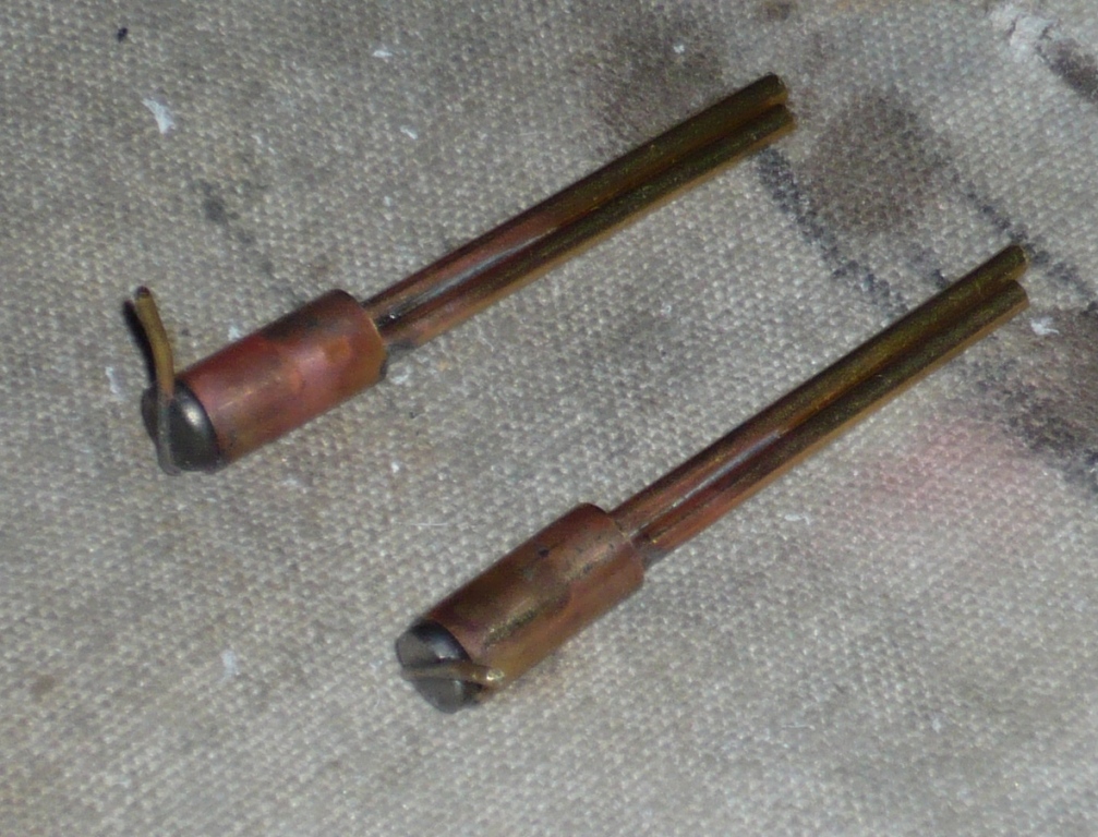

Les robinets sont fabriqués avec deux petits tubes soudés dépassant d'un troisième plus grand, recouvert d'une vis sur laquelle est soudée un fil de laiton en guise de poignée. Rien de compliqué :
Maintenant il va falloir positionner provisoirement les sièges sur les planchers au raz des parois afin de déterminer les emplacements des butées (collage renforcé par deux fils laiton à l'intérieur des caisses) sur lesquelles viendront se visser les châssis sans que cela ne se voit au travers des vitres, ni ne gêne la fermeture des ensembles.
Puis il faudra élaborer très précisément l'ordre d'interventions des mises en peinture, collage des sièges, pose des vitrages et derniers montages ....
Je dois y réfléchir avant de me lancer dans les peintures, tâche que je redoute le plus car l'allure finale du modèle en dépend très largement.
