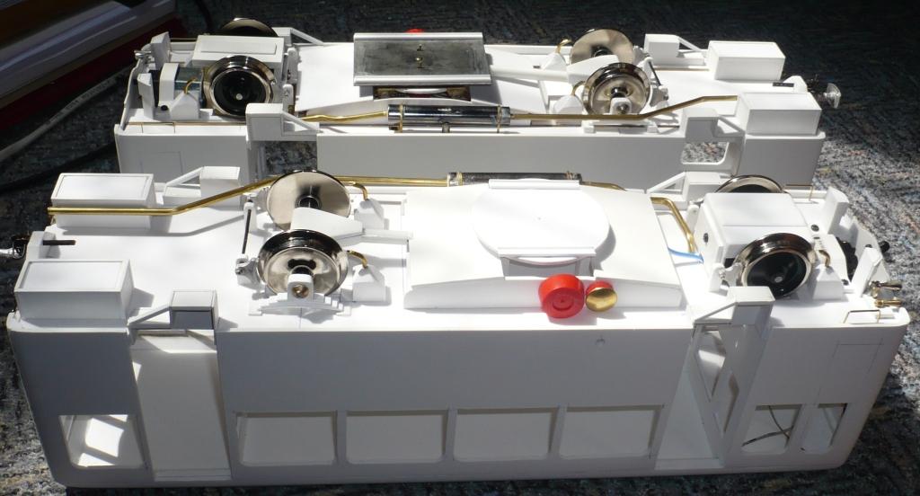

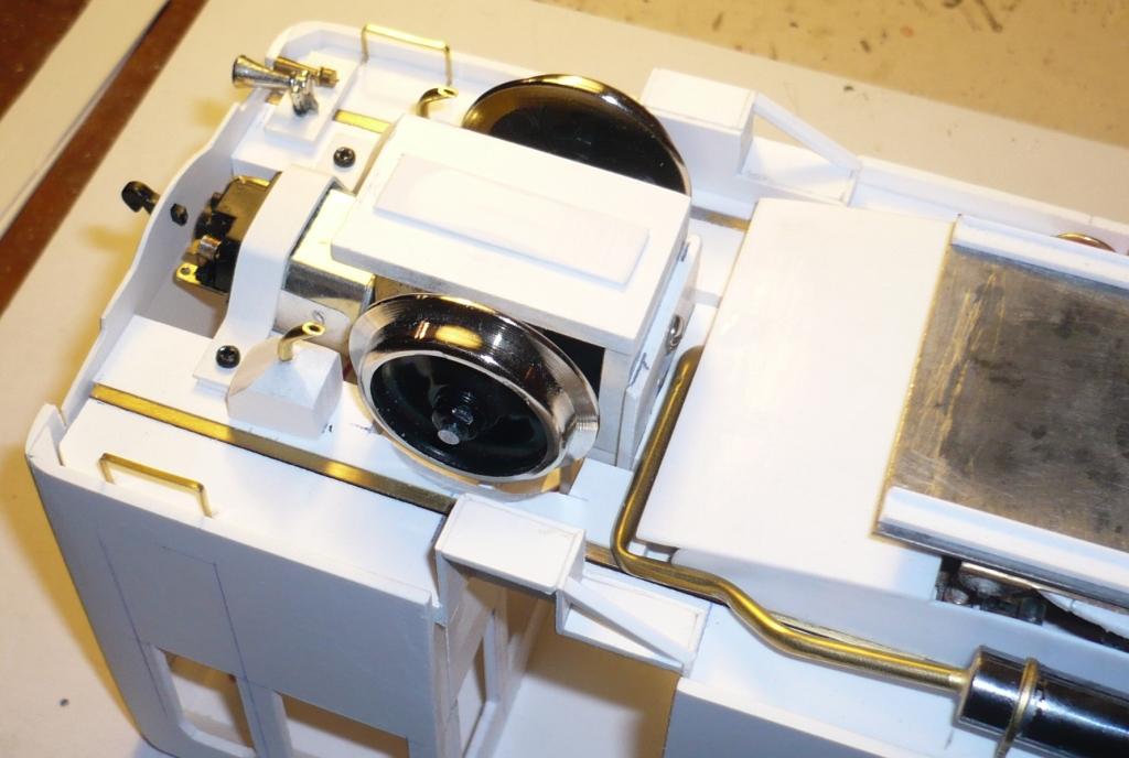

Le premier moteur est (provisoirement) fixé en place. Deux demi-brides autour du moteur, fixées ensemble par le dessous, et une vis immobilisant le bloc au fond du carter :
Ainsi le bloc moteur sera démontable sans avoir besoin de retirer la caisse.
De fait, le premier DDML peut se retrouver sur ses quatre roues :
Lors de la décoration finale, on posera quelques sacs et colis contre la cloison pour cacher la légère avancée du bloc moteur hors de son compartiment
Cordialement. JLS

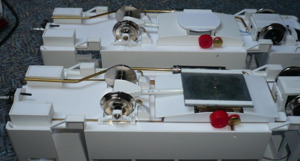

13 Mai 2012, 14:57

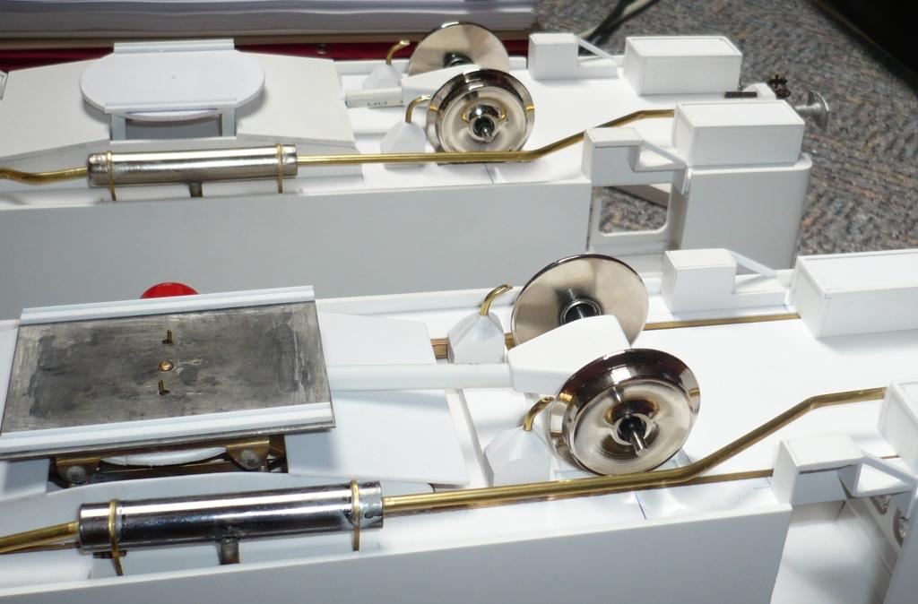

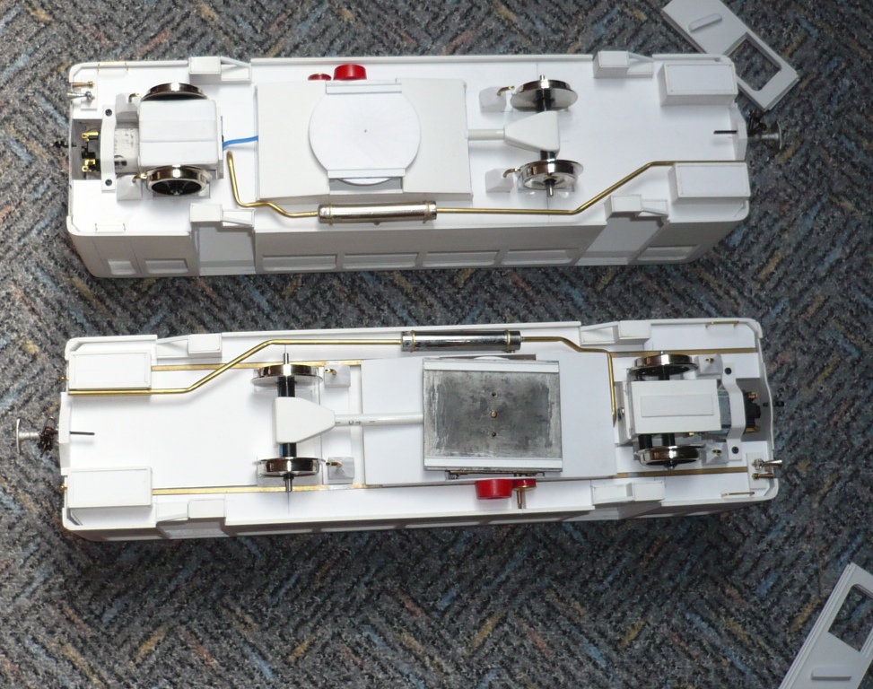

Et de deux !
Les deux caisses sont bien à la même hauteur malgré le côté artisanal de la fabrication. Après le démontage je supprimerai le morceau de PVC qui dépasse du plancher voyageur (à droite sur le DDML de premier plan).
Même méthode : deux demi-brides fixées par dessous et une vis d'immobilisation à l'arrière du bloc moteur.
La place restante permettra de fixer les chasse-pierres avant et les sabots de frein, sans oublier les suspensions arrière.
Cordialement. JLS

Pose des suspensions et boites d'essieux arrière, purement décoratives :
Les sabots de frein sont prêts. Pose demain, s'il pleut ...
:apero:
Cordialement. JLS

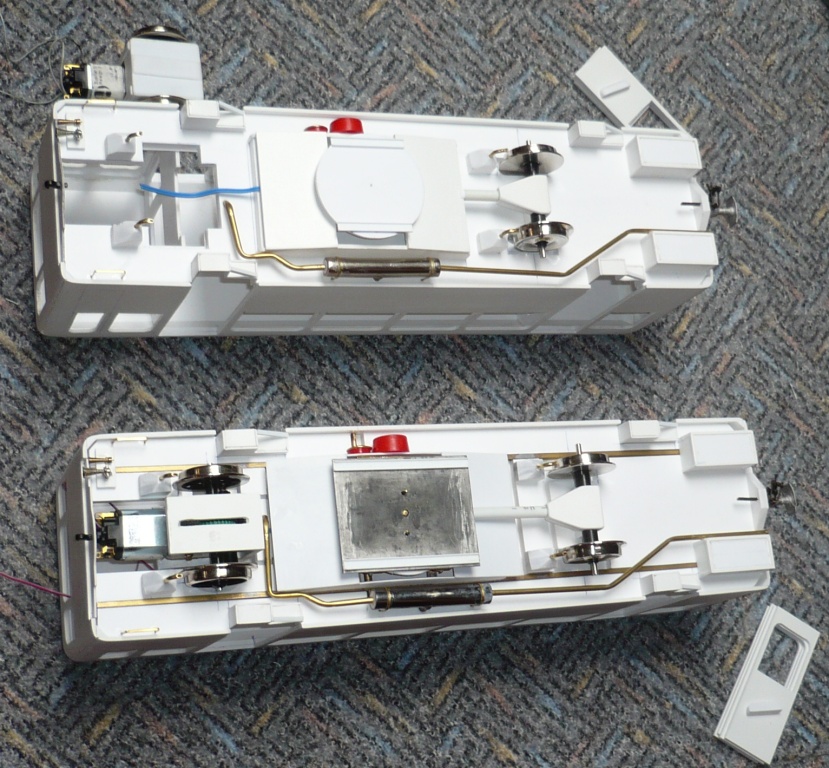

Messagepar jeanluc4343
14 Mai 2012, 14:11

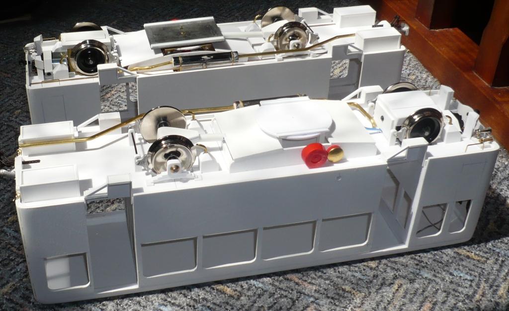

Une petite avancée pendant la pause méridienne. :debout:
Pose des sabots de freins (origine Gecomodel) et des chasse-pierres :
En principe, c'est tout pour les dessous de châssis.
Ce soir, ou demain, on attaque les caisses ...
Cordialement. JLS

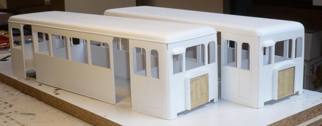

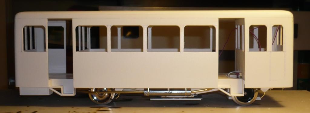

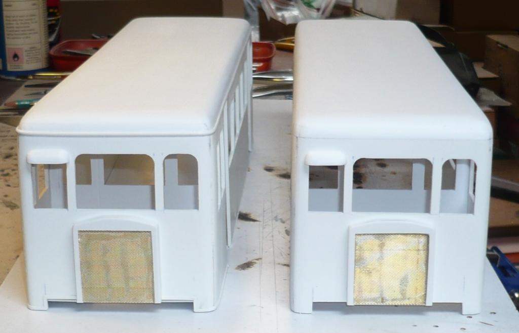

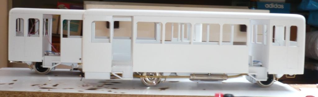

Pour l'instant, les De Dion ML sont dotés d'un radiateur (grille laiton de provenance l'Octant, je crois, c'est si loin ...) et peuvent faire leur habituel clin d’œil :
L'autorail en avant plan est déjà équipé des ceintures supérieure (demi-rond de 2mm) et inférieure (profilé en L de 2mm). Sa ceinture de caisse (en demi-rond de 2,5mm) sera posée demain, en même temps que les couvre-joints verticaux et horizontaux de caisse et de toiture.
Il y avait de petites différences entre les six autorails de la série :
- certains avaient conservé les feux de côté occultés, en face avant, hérités de Tramways de l'Ain. D'autres avaient perdu toute trace de l'existence antérieure de ces deux feux ;
- certains avaient les deux vitres latérales arrière du fourgon dépolies ou bouchées alors que le verre transparent d'autres laissait voir une grille curieuse, moitié horizontale (partie basse) moitié verticale (partie haute) ;
- certains possédaient un râtelier à vélo en face arrière ;
- un ou deux avaient perdu leur profilé de bas de caisse au niveau des 4 portières voyageurs.
Mes deux autorails montreront toutes ces particularités.
Cordialement. JLS
