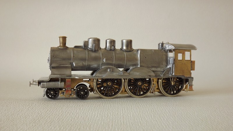

Concernant la 1-230K 22A, j'ai noté plusieurs points à modifier par rapport aux kit :
- pas de graisseur de tablier (aussi bien Cie de l'EST que S.N.C.F; ne pas confondre avec les deux graisseurs à deux départs situés sur les passages de roue). Je parle de ce qui ressemble à un graisseur Bourdon.
- pas de robinet de purge sur le devant de la chaudière, sur le tablier, réservé seulement aux montage ACFI RM).
- dépose des graisseurs situé sur chaudière dans les années 40, je suppose en même temps que le montage du TIA.
Ceci en phase avec le montage en cours de mon côté, j'ai pas encore tout vérifié donc il se peut qu'il y est d'autre point à voir.

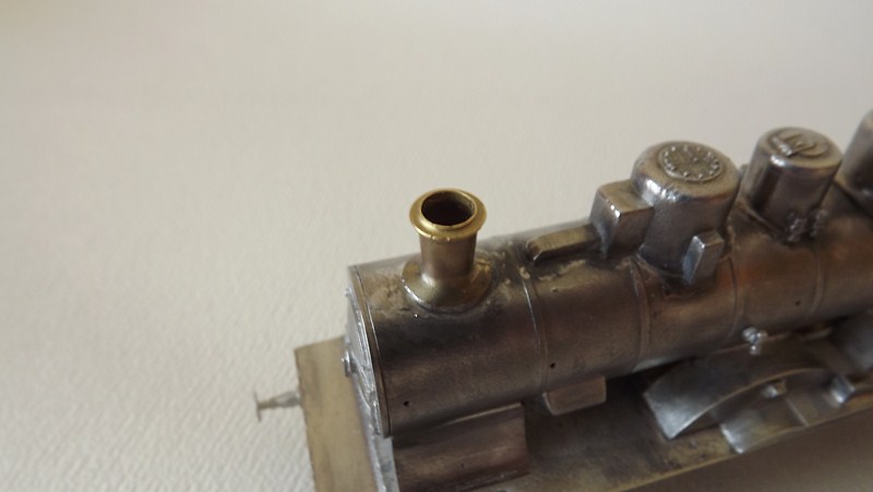

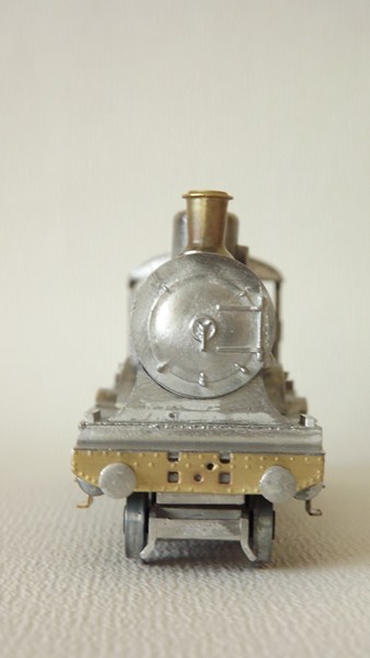

J'ai par contre monter une prise de vitesse d'origine Mecanic Trains et remplacer la cheminée Bourge d'origine par une en laiton que j'avais dans la boite à rabiot (origine inconnue). Elle a l'avantage d'être beaucoup plus fine sur la gravure et d'être percée surtout. Finalement, j'ai monté des tampons type EST fourni avec le kit. Je pense aussi supprimer le volant de porte de BaF moulé pour un rapporté.
Concernant l'embiellage, je le trouve assez fort en dimension, digne d'une mikado américaine. Toutefois, l'épaisseur est faible mais je ne me sens pas trop y toucher.

Voici la cheminée en question, en tout point identique à la ML mais en laiton, plus fine en gravure et percée.
Boxpock

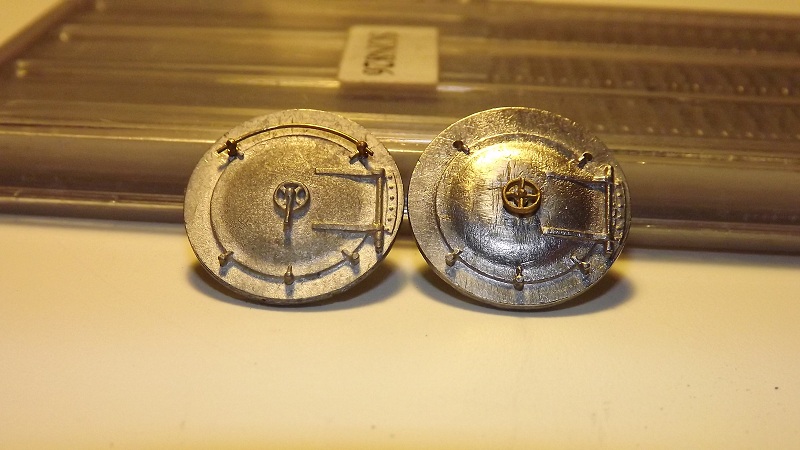

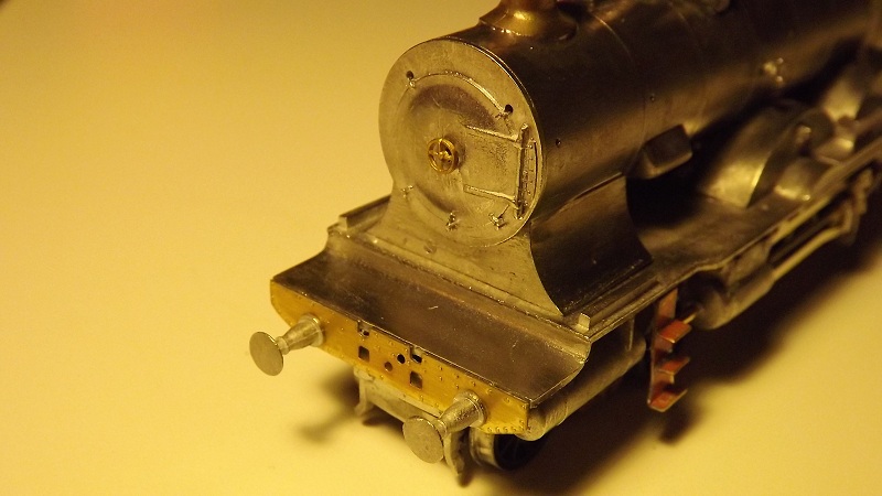

Petit travail aujourd'hui, pas eu de temps ! J'ai tout de même supprimé le volant de porte de boite à fumée moulé pour le remplacé par u rapporté en laiton.
Boxpock
