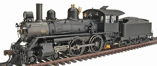

Pour ce qui est du matériel, la guerre de session c'est aux USA donc il faut chercher aux USA ou chez les revendeurs français de matériel US. Le choix n'est pas très grand car l'époque n'est pas spécialement prisée aux USA. Ceci dit Bachmann a sortie une 4-4-0(American) de toute beauté.

Merci pour vos réponses :) effectivement cette loco est magnifique :P

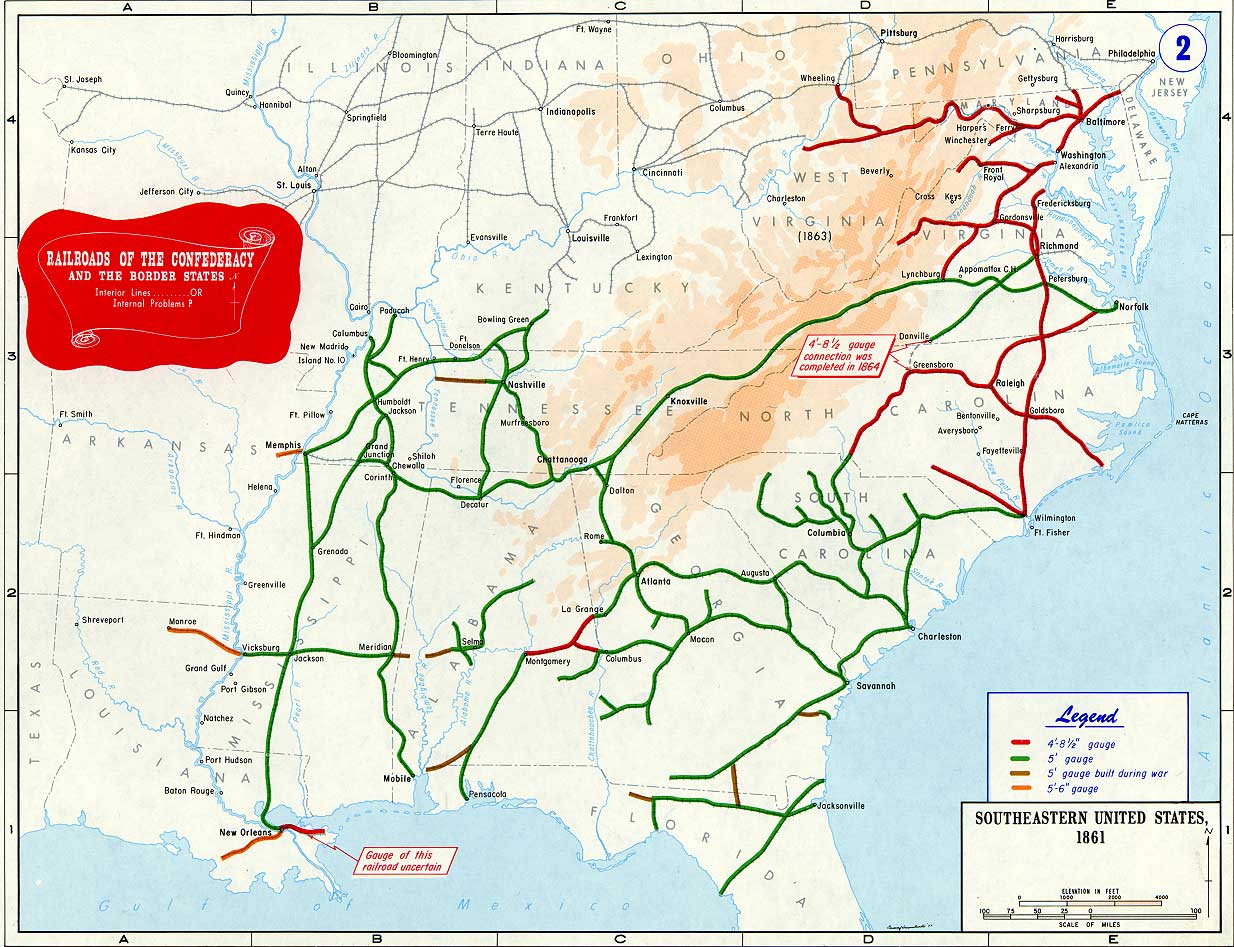

Il me reste à voir pour le réseau en lui même car autant que je sache, les lignes de chemins de fer à cette époque et aux usa se limitaient à une seule voie traversant les états... ce qui limite beaucoup les possibilités
La guerre a boosté la construction des chemins de fer. Il y avait déjà des mortiers sur rails.
Il existe pas mal d'ouvrages à ce propos et pour cette époque. Tous américains par contre.
Sur une photo des ruines de la gare d'Atlanta, réduite en cendres en 1864, que j'ai dans un livre, la ligne menant en gare était déjà à double voie.

La guerre de Sécession c'est 1861-1865
Tu peux voir sur ce lien une carte des chemins fer US à cette époque. Il s'agit des majors. Les petites et éphémères compagnies n'y apparaissent pas.
