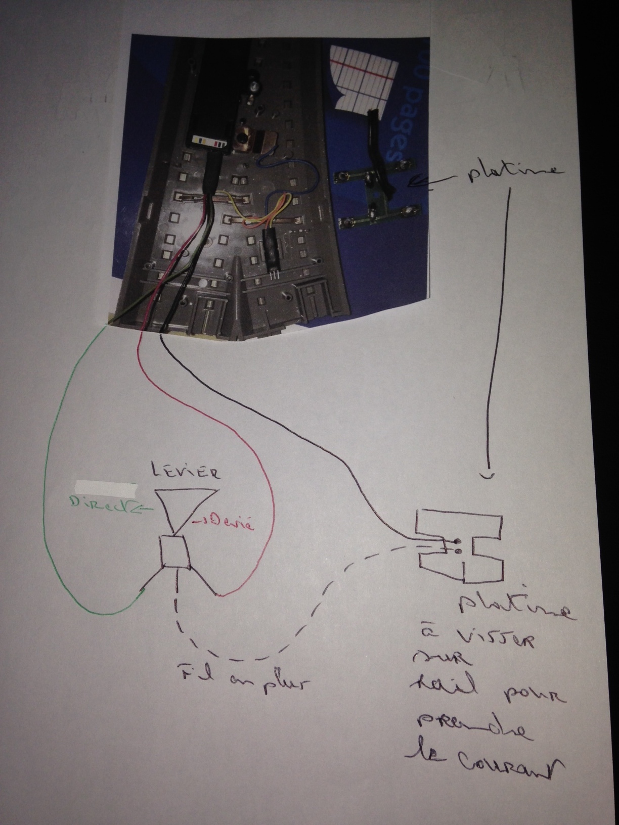

et le schéma de mon père est il bon ou tout va griller :oops: ?

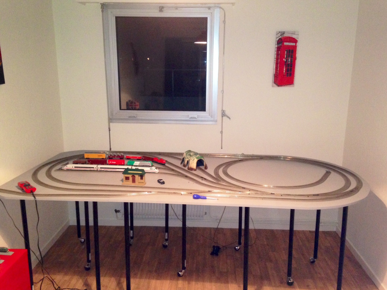

voici une nouvelle photo plus claire et prise de face
j'espere qu'elle permet sz mieux voir

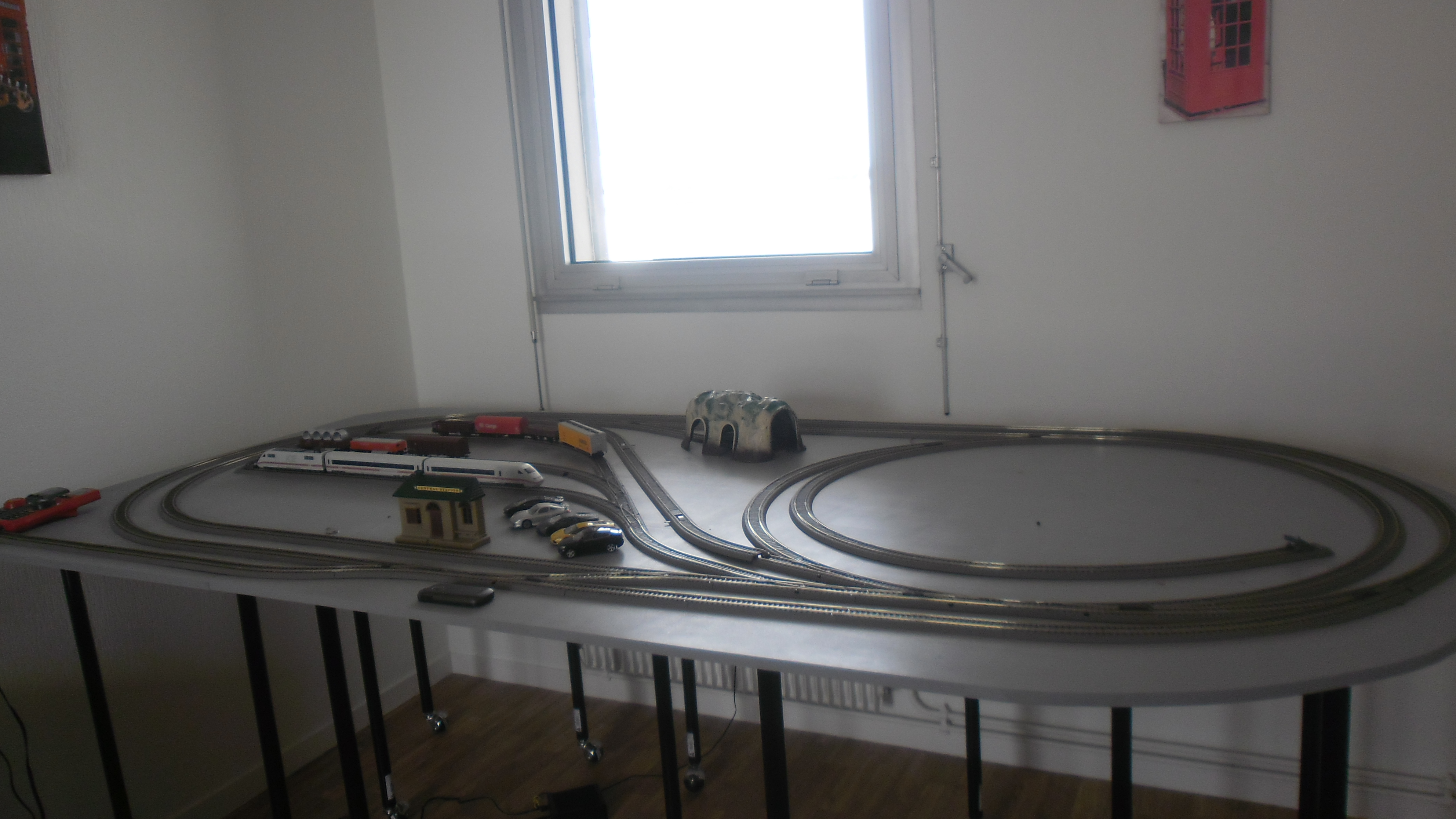

je souhaiterai percer ma planche de 14 trous le long de la voie à l'avant (la où est posé le tournevis bleu) pour y insérer les leviers car cela semble moins cher et plus simple à gérer qu'avec la multimauss (je pourrai voir la position des aiguillages en fonction de la position des leviers (haut ou bas) sans devoir aller chercher aiguillage sur la multimauss)
ma planche fait 15 mm de profondeur

Merci, mais ce n'est pas celle-ci
celle du plan de branchement

ci joint nouvelle photo
pour le levier si je prends un avec retour au centre, j'ai peur de pas me souvenir du sens de l’aiguille, il en existe avec un voyant intégré (si allumé dévié par exemple) ?
merci
