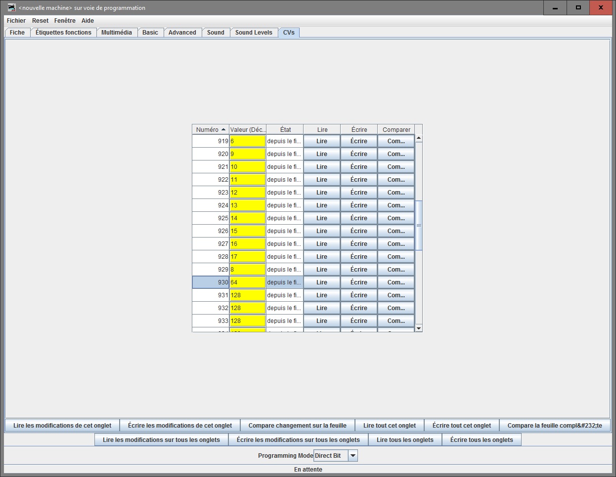

Doelher Haass est l'inventeur du protocole Selectrix pour Trix d'avant qu'il soit racheté par Märklin. Il fabrique toujours des décodeurs multiprotocoles sous leur nom. Leur numéro de code (NMRA) est 97.
Voici leur site
Leur décodeur sonore est un système à deux étages.
1) Un décodeur classique permettant de piloter toutes les fonctions physiques. Ce décodeur possède une liaison SUSI pour un module du même nom.
2) Un module sonore avec une liaison SUSI tel le SH10. On voit dans la notice en anglais que le réglage du son est bien la CV930. Voir page 12. Ce qui correspond à la notice Brawa.
Il te faut donc pour cela une centrale qui te permette de lire et écrire sur des CV >255. La Multimaus ne doit pas savoir le faire par contre pour le SPROG, Rodolphe t'en dira mieux.

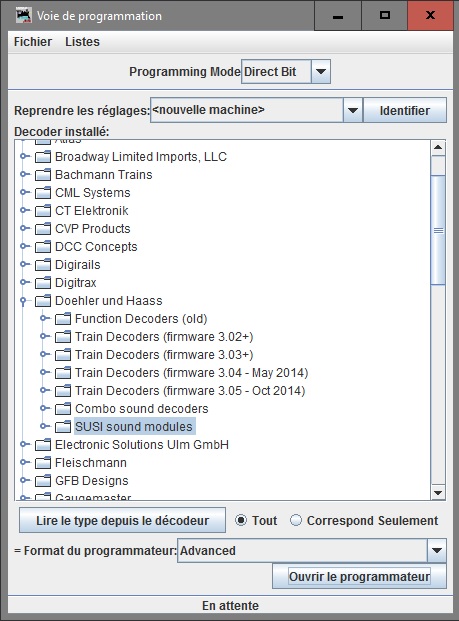

Même si la fiche du décodeur n'existe pas, aucun souci pour aller chercher les CV supérieurs avec le SPROG. Il suffit de passer par la programmation par CV.

En cherchant un peu sur DecoderPro, j'ai trouvé les décodeurs Doelher Haass :)
On y voit le module sons SUSI
Il suffit de l'ouvrir, d'aller aux CV et oh! miracle on y trouve la CV930... :ange2:
Mais on peut aussi aller sur le volet "Sound Levels" ce qui doit être beaucoup plus pratique.

BONJOUR.. je vous remercie de votre patience envers un débutant comme moi . Alors si j'ai bien lu , il me faut acheter un SPROG pour pouvoir augmenter le son d'une locomotive je pense que se soit pas mal compliqué a mettre en œuvre au vu du tableau que tu mas envoyer! encore MERCI et a + SALUTATION ROGER
