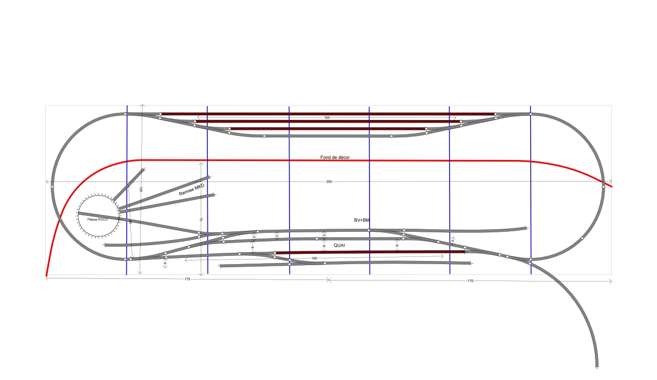

Un exemple:
Voici un de mes projets fait sur Anyrail
Chaque trait bleu vertical représente une nervure.

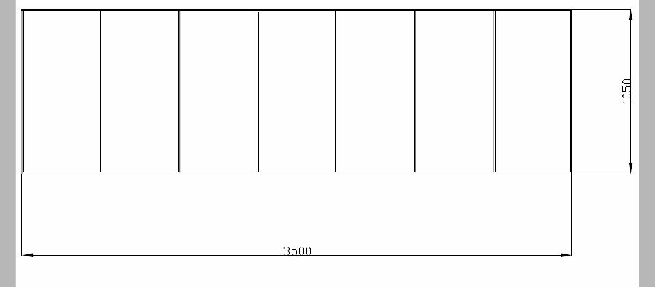

Voici la structure.
Chaque double trait représente un raidisseur en contreplaqué de 10mm de hauteur de 10cm mis à champs.
L'ensemble est monolithique et démontable à la tronçonneuse ;)
