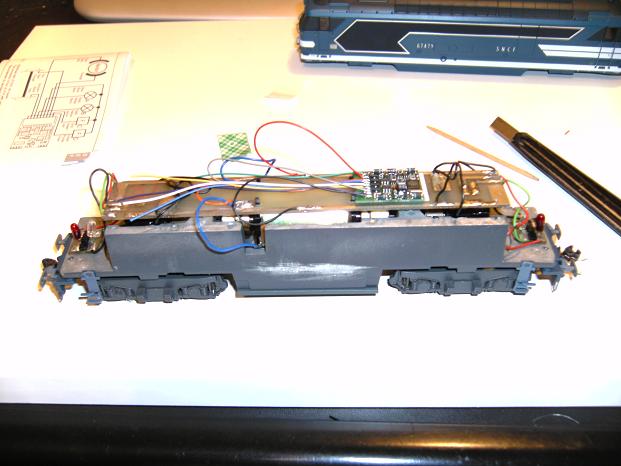

27 Fév 2015, 19:58
Les 67000 Lima ne sont pas équipées de prise NEM. Ça n'existait pas à l'époque.
Elles sont par contre hyper facile à numériser. En plus il y a de la place.
A part le fil blanc, les autres fils des feux ne sont pas encore soudés. La séparation des blancs et des rouges est aussi très facile.
