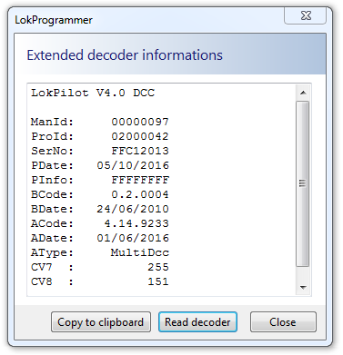

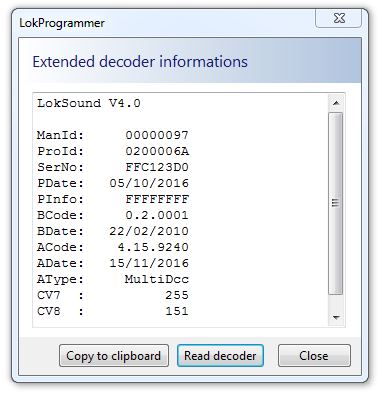

Messagepar Miniatures passion
26 Déc 2016, 01:05
Loksound_vierge
voici les informations du loksound vierge utilisé pour tester la 63000, celui ci est bien un V4.0
après enregistrement voila les informations en utilisant la version 4.5.1 du logiciel
loksound_63000
je monte le décodeur sur la machine et tout fonctionne correctement
j'ai bien l'éclairage cabine
lokpilot_63000
le lokpilot programmé
la cabine ne s'allume pas
voila pour le moment
:yin
Miniatures passion
