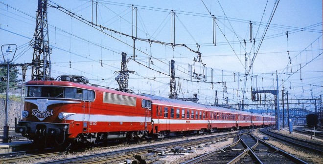

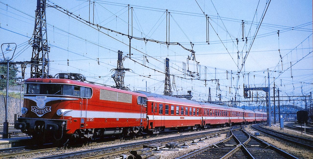

Voici ci-dessous deux photos d'Yves Broncard illustrant des BB 9200 Capitole sous caténaire "on ne peut plus MIDI".
UTKR

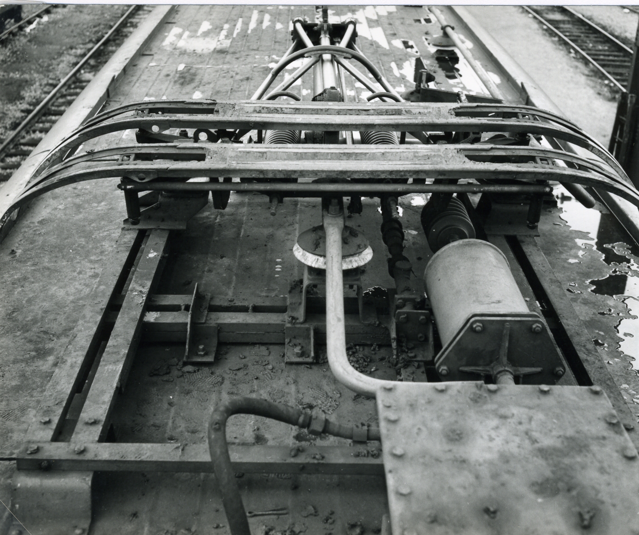

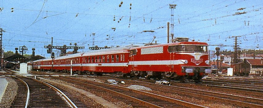

Exact !
2 photos, toujours du même Yves Broncard, prises la veille d'installer les bras de rappel.
Undertaker
