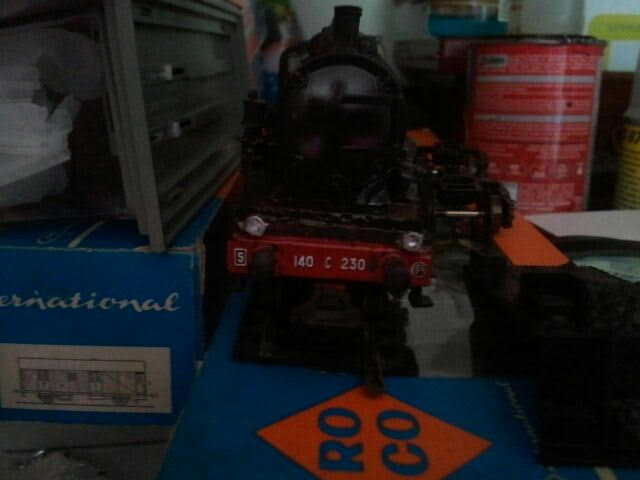

pas fait grand chose aujourd'hui.....enfin, quand meme les décalquo de la traverse de tete....sur conseil, ici sur ce forum de sncb-nmbs, j'ai acheté et donc utilisé les planches de décalcomanies de chez tchoutchou,fr, et franchement, merci à lui car elles sont beaucoup plus facile à utiliser que celles que j'utilise habituellement et semble de meilleure qualité.... :D :cool: :cool: :applause:

Ce n'est pas mal posé. Mais le C ne doit pas être à l'emplacement du crochet d'attelage.Il faudrait peindre en noir satiné le dessus de la traverse de tamponnement ainsi que les boisseaux des tampons et les plateaux de tampons en noir mat.

Messagepar Rollang
22 Oct 2019, 19:32
merci, mais donc ou doit etre le C ? je me suis inspiré de photos sur la vie du rail, je croyais avoir fait juste, mais aucune de mes photos sont de face....
et pour le brillant, ça va s'arranger, quand j'ai pris la photo, je venais juste de pulvériser le vernis satiné, c'est le coté " pas sec" qui donne cet aspect brillant.... :siffle:

Messagepar Rollang
22 Oct 2019, 19:34
et pour info, la pose est facilité, puisque le numéro 230 est déja pret sur la planche puisque destiné aux locos 230.... :diable:

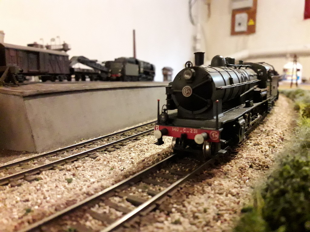

Messagepar Christou231
23 Oct 2019, 19:12
@Rollang
Je t'avais pourtant poster cette image dans ton fil:
Ma 140C231 aussi a cette disposition conforme et a conservé ses tampons d'origine type ETAT:
S'il n'est pas trop tard, remouille tes lettrages pour les remonter au dessus du crochet d'attelage.
Je les avais fait à la main il y a 50 ans…Il n'y avait rien à l'époque pour le marquage.

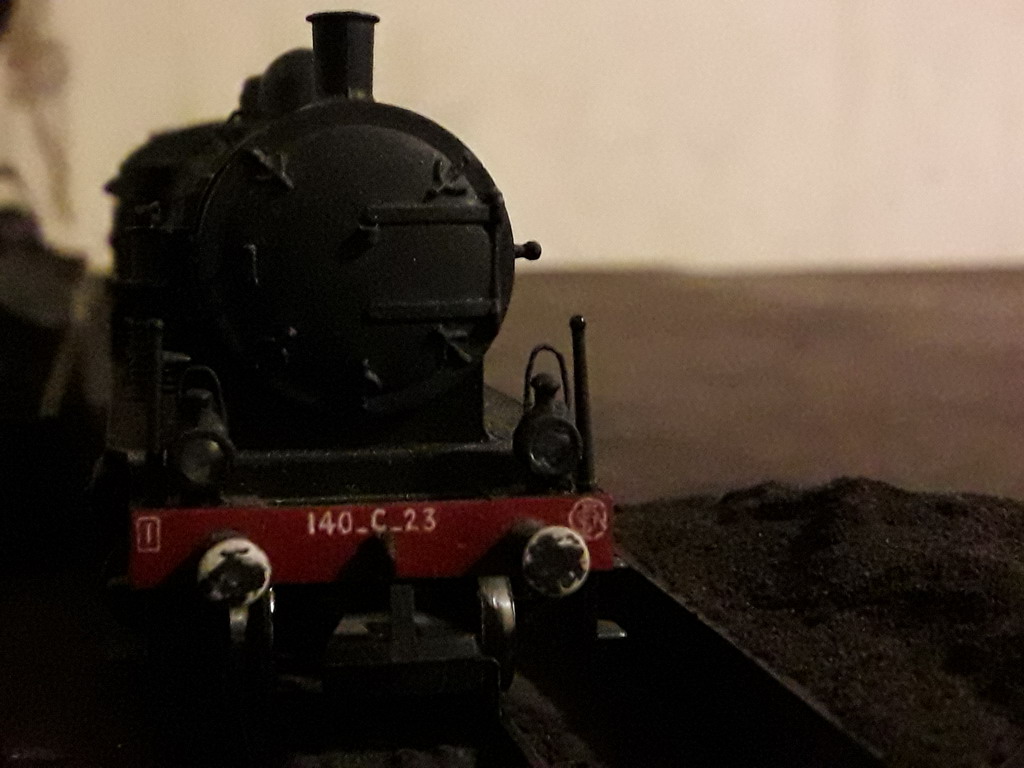

Pour info, la 23 a son bissel preneur de courant comme exposé plus haut; on y remarque les tampons type OCEM sur la traverse de tamponnement:

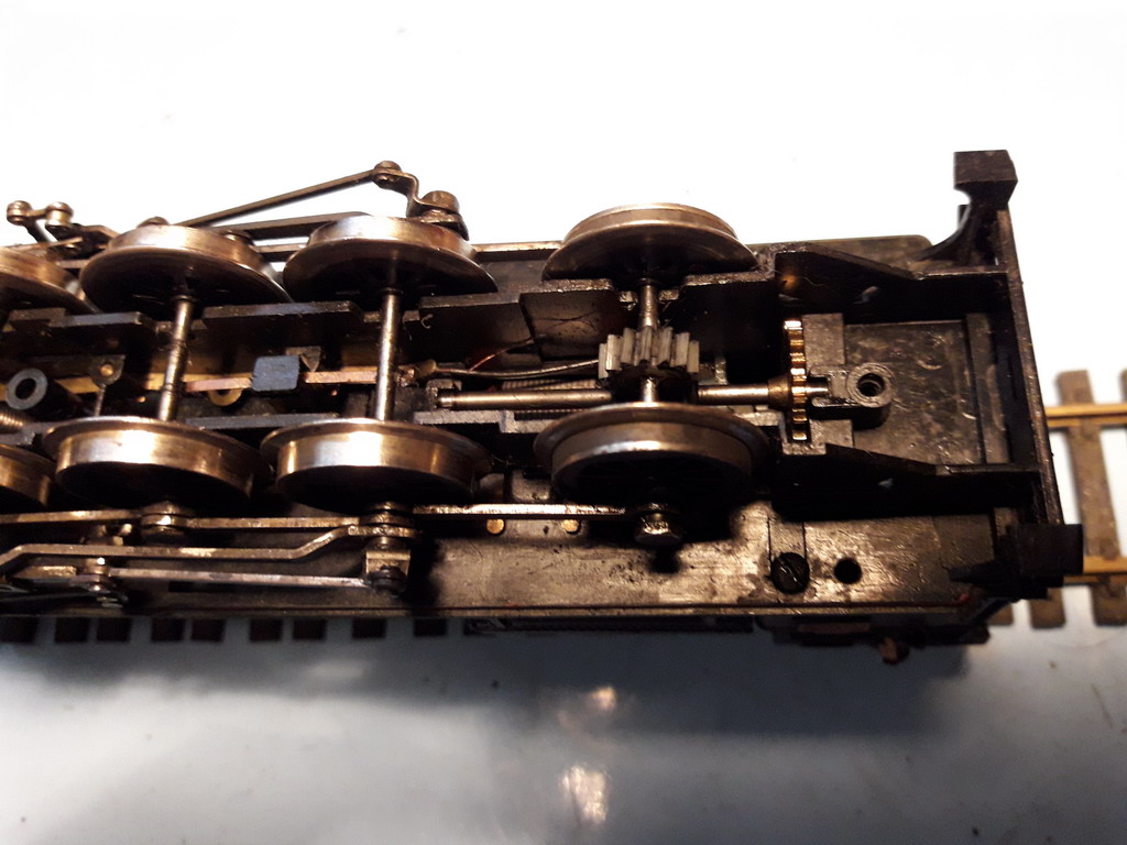

A la longue, avec des charges lourdes, l'engrenage de la roue motrice tourne sur son axe. Une gouutte de cyano et repositionnement et cela repart.
Je n'utilise ces machines qu'en DT. Le train de roulement est obsolète sans compter le reste. Il va y avoir du boulot.

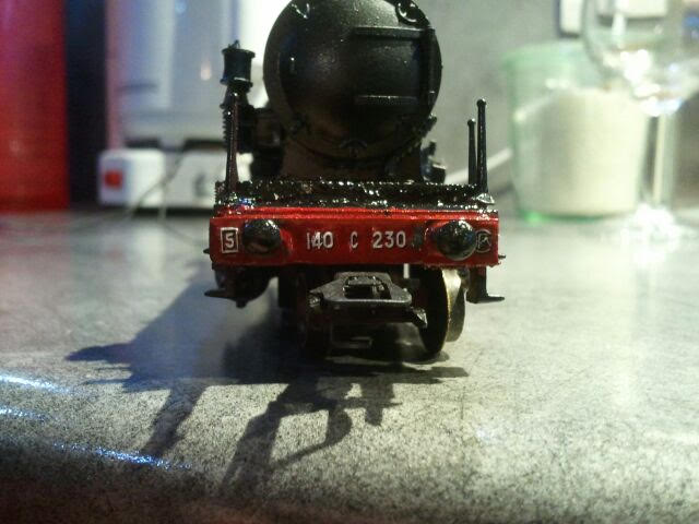

Messagepar Rollang
24 Oct 2019, 12:30
bon, je vais surement etre chassé de ce forum, banni à tout jamais....
j'ai installé des phares électriques unifiés Marchal sur ma 140C.....
désolé, j'ai toujours aimé ces feux, et dans ma carrière de cheminot, en particulier dans la fonction agent de conduite, je me suis toujours fais une joie quand ma "commande" m'amenait à utiliser un BB 63000, souvent pour un train de travaux, car à chambéry, c'étaient les derniers engins à avoir encore "ces" feux....
