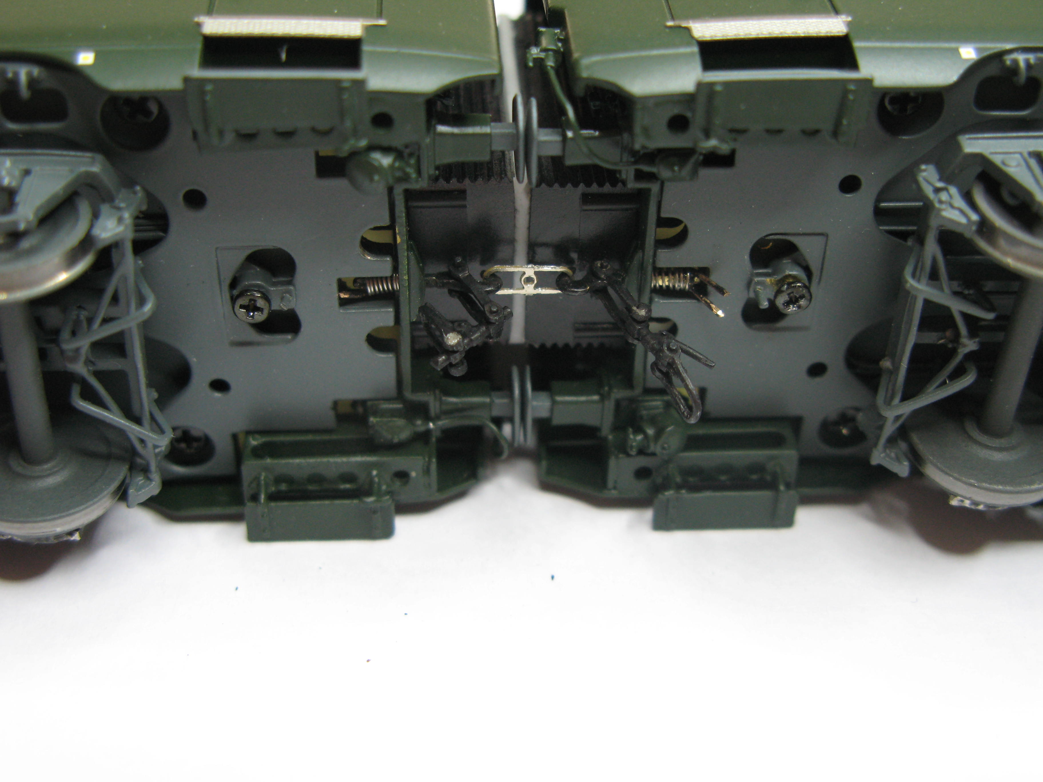

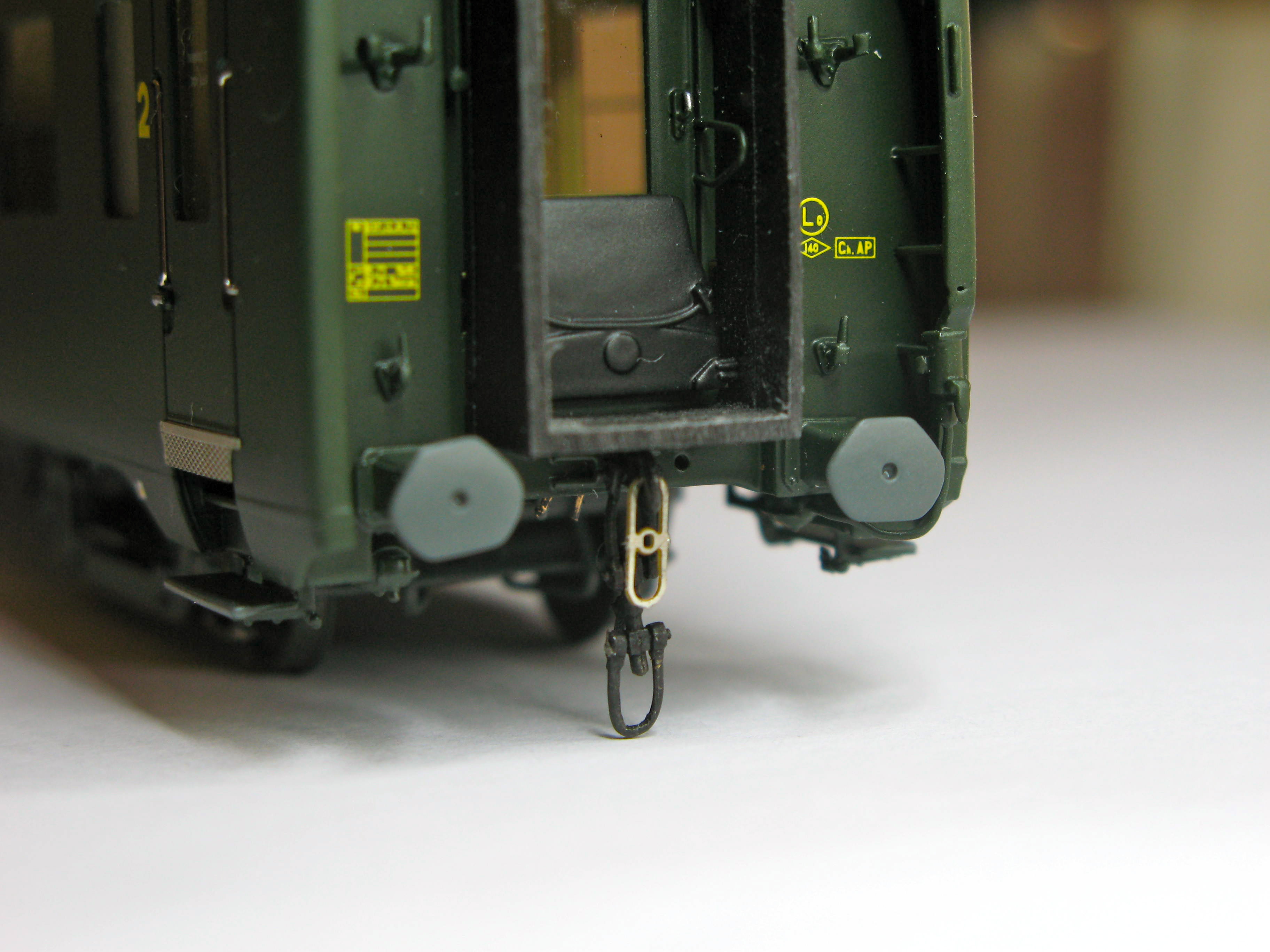

Salut à tous,
je remonte ce fil après quelques mois en immersion sur divers sujets de bricole.

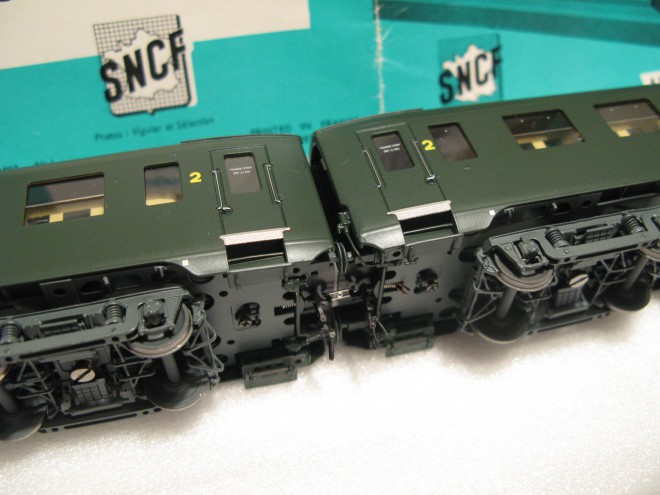

Pas mal de tâtonnements et de solutions foireuses ( mousse, carton, plasticard ) pour faire rouler ces voitures à tampons et soufflets joints, attelages à vis et espace réaliste entre caisses... là j'ai trouvé un truc qui me convient, techniquement et esthétiquement.
Les attelages à vis Lematec, comme tous les autres pour ces DEV, sont trop longs pour rouler à tampons joints; ils permettent seulement le "soufflets joints". Donc je garde les crochets Lematec et leurs tiges courtes adaptées aux voitures mais je vire le reste de l'attelage, remplacé par un maillon à la bonne cote qui va chopper le crochet d'en face. Merci à l'ami Loustic, chef du bureau des méthodes et de l'unité de production pour cette pièce parfaite !
Par les fenêtres,les valises!
blaisy
Messages: 640
Re: Les DEV AO courtes Lematec
Messagepar blaisy
14 Avr 2015, 15:43

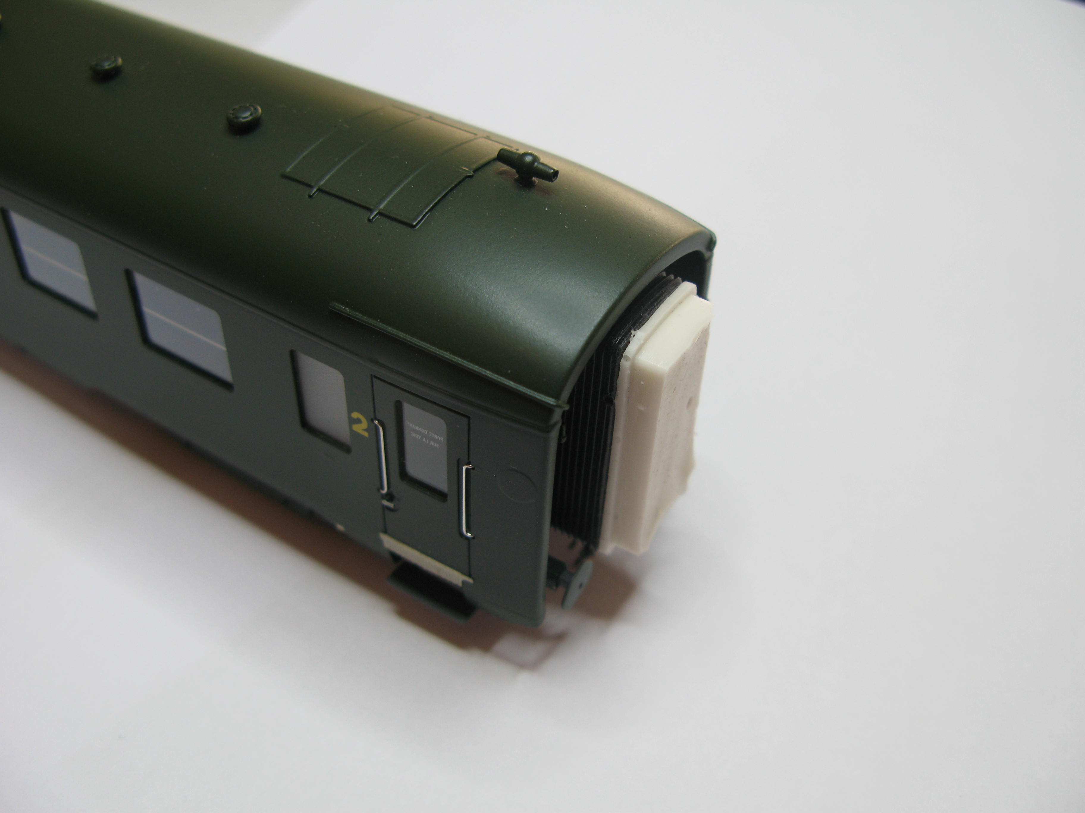

Les tampons se compriment au delà des extrémités de caisse et leur tarage est souple: ils n'ont qu'un rôle décoratif.
Les soufflets font donc office de tampon central pour éviter de froisser la tôle car le nouveau crochet tend beaucoup les attelages( à mi-course ), en prévision d'une rame conséquente.Les soufflets sont rabotés de 5 dixièmes.
J'ai moulé un plot en silicone avec épaulement qui assure amortissement et continuité visuelle entre les soufflets. Mes tentatives pour le teinter dans la masse: beurk, la charge noire le rend bizarrement rigide et suintant... je l'ai laissé blanc pour les photos: on comprend mieux; je vais le noircir au gros marker.
blaisy
Messages: 640
Messagepar blaisy
14 Avr 2015, 15:55

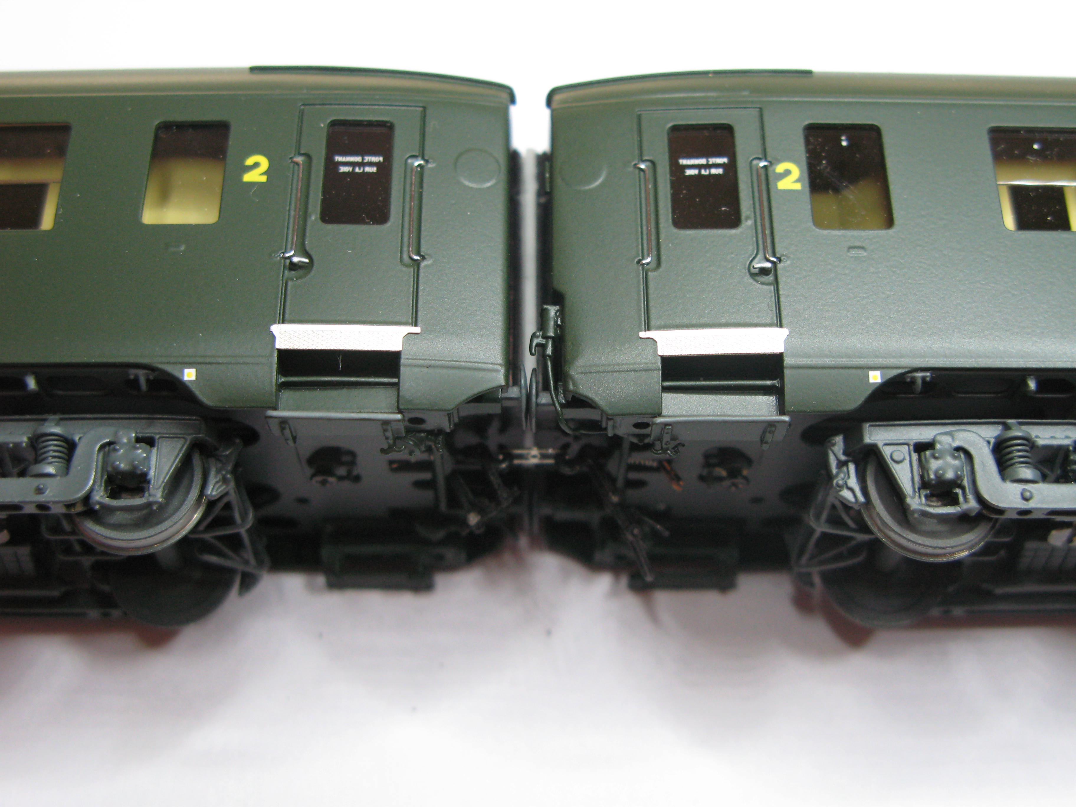

Les voitures accouplées: les attelages à vis sont encore complets; le nouveau maillon dispose en son centre d'un logement pour une pièce soudée qui évoquera la manille ( terme correct ?? ) pendante.
L'espace entre base des soufflets et crochets est suffisamment réduit pour empêcher le maillon de sauter.
Modifié en dernier par blaisy le 14 Avr 2015, 16:21, modifié 1 fois.
blaisy
Messages: 640
Messagepar blaisy
14 Avr 2015, 16:03
J'ai renoncé à laisser un des deux attelages sur son crochet de repos: il aurait fallu installer ce dernier et les demi-accouplements de freins, absents ici, rempliront bien l'espace. Le maillon déguisé en attelage à vis fait parfaitement illusion; sur des ocem par contre, je conserverais un attelage au repos.

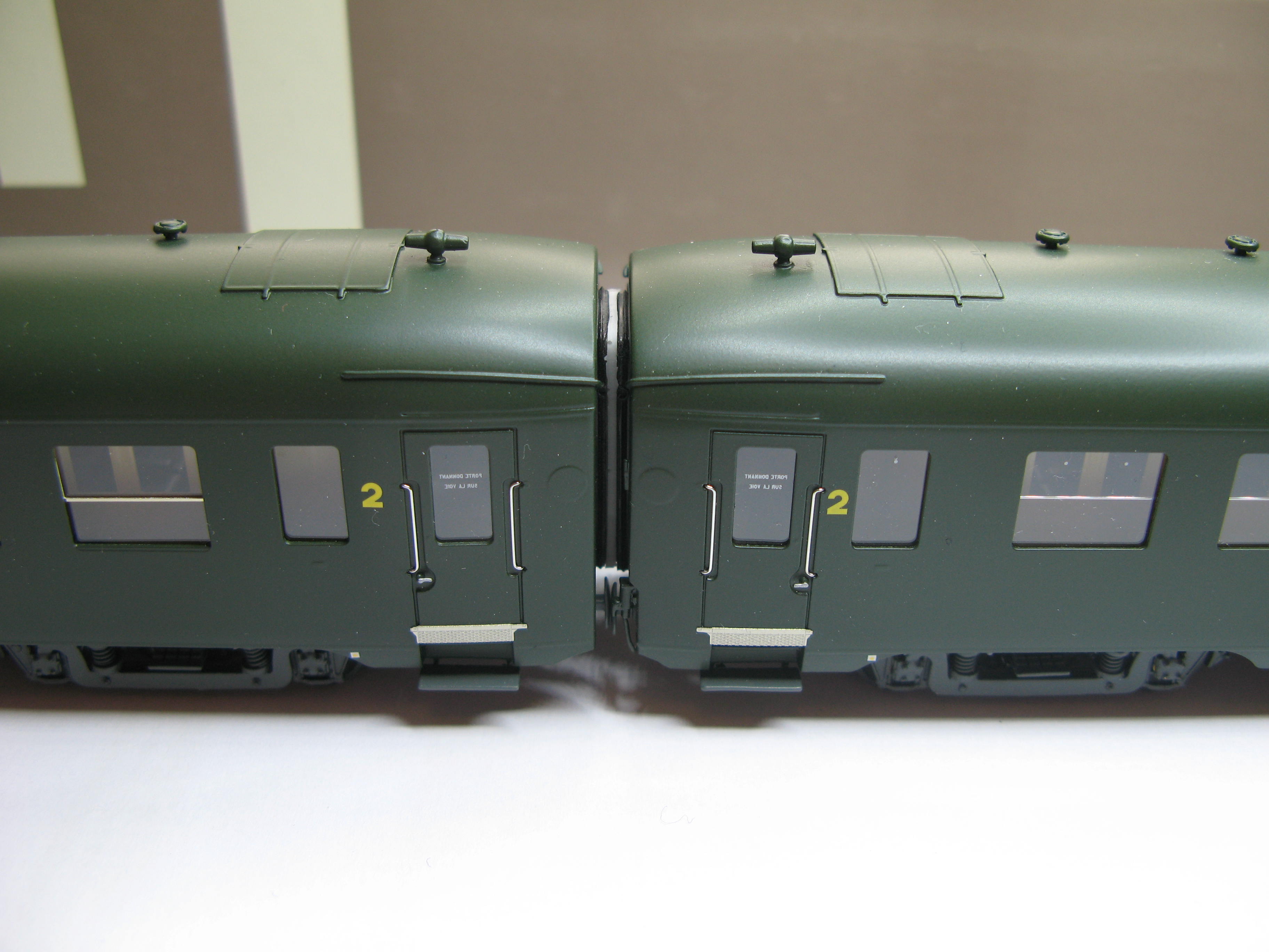

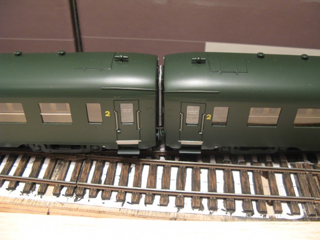

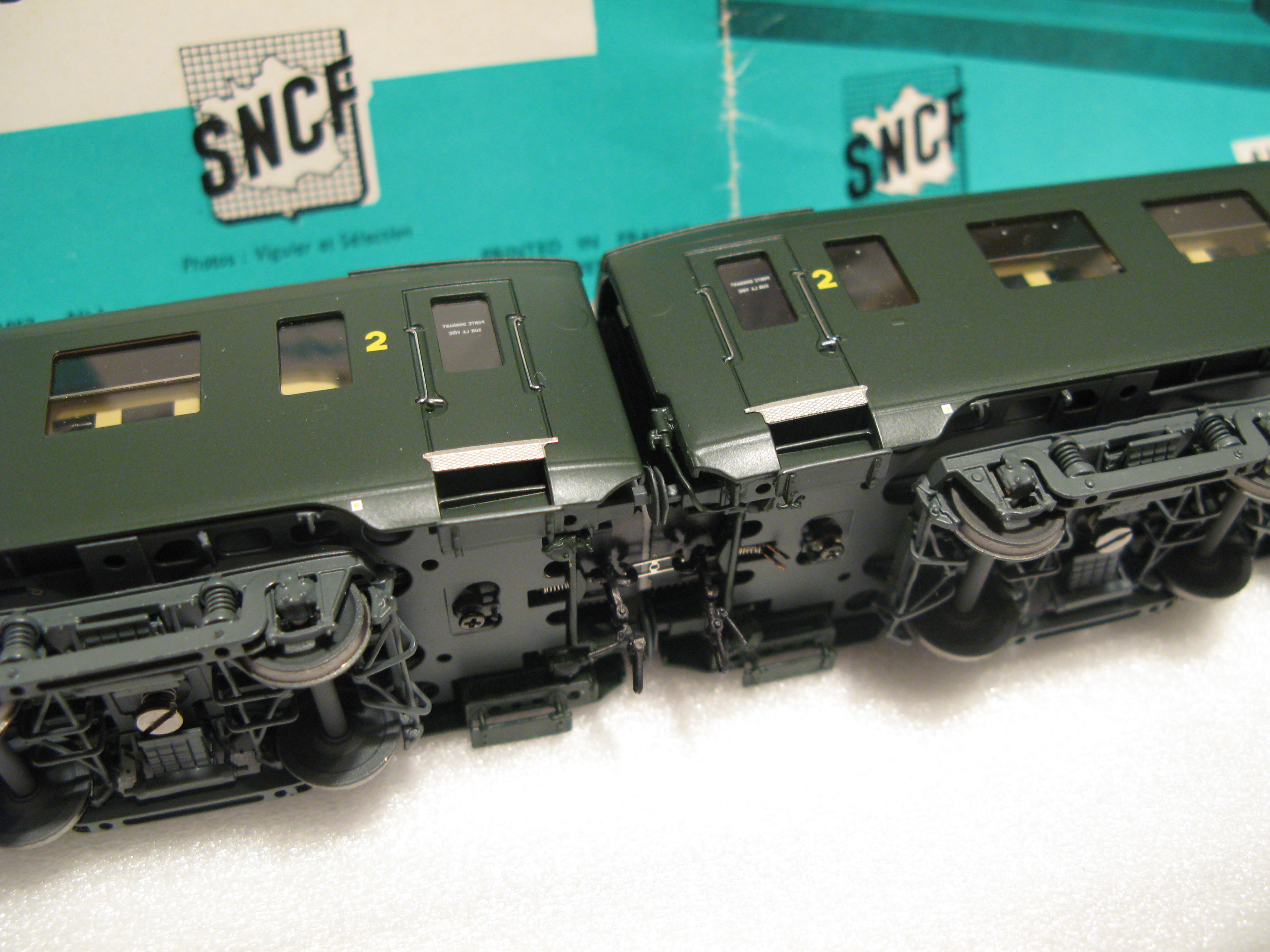

14 Avr 2015, 16:35

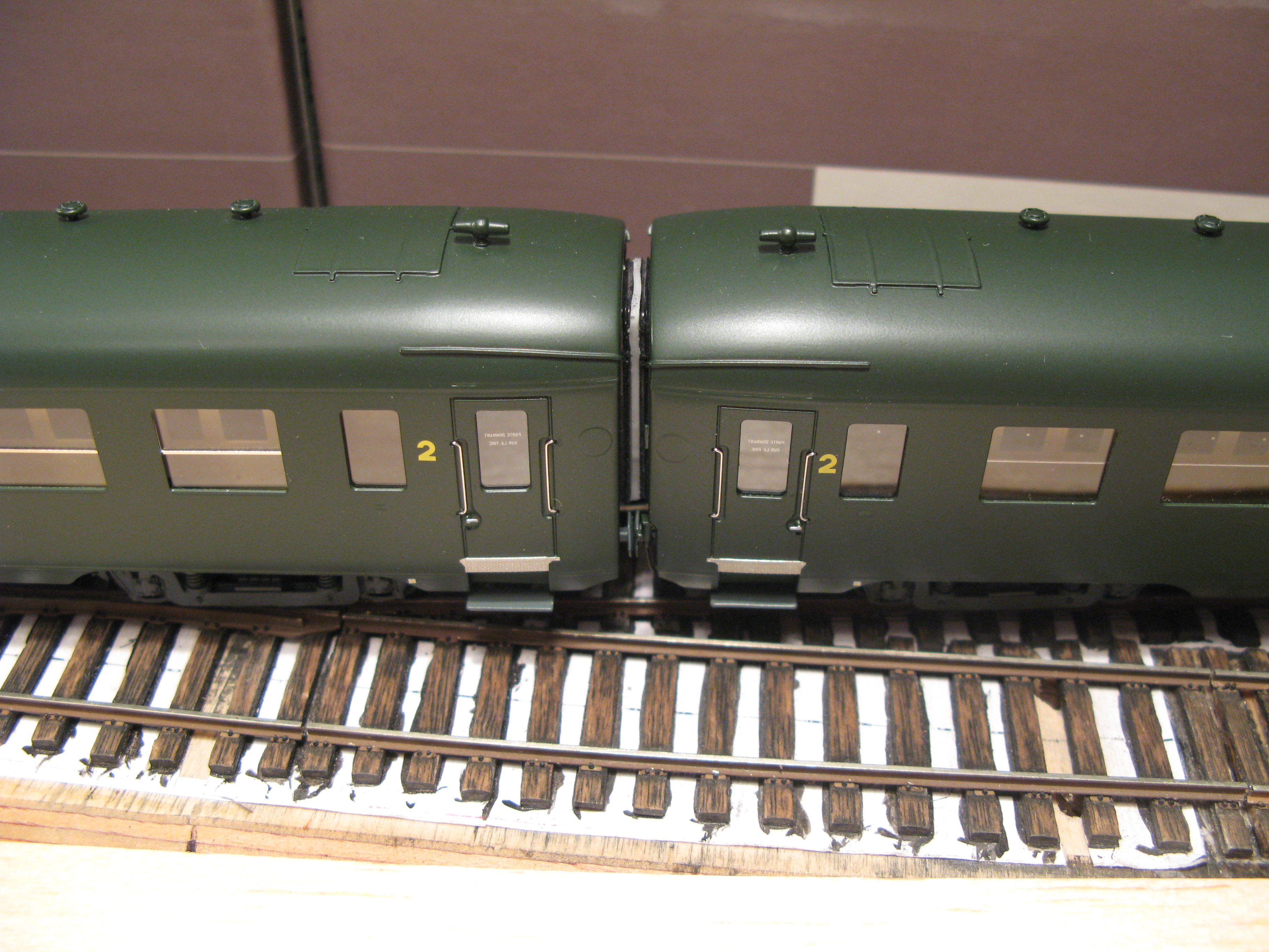

Diverses vues en situation. Le fonctionnement est impeccable mais je dois prolonger l'expérience avec la rame complète...les attelages souples atténuent l'effort sur les crochets au décollage de la rame.
Sinon ça passe sur du 1500 minimum à cause des dossiers en retrait de ces voitures. Les tampons sont jointifs jusqu'à 2000 de rayon. Aucune salade de tampons car presque pas de mouvements latéraux.
L'effet "tube" d'une rame de voitures réelles est bien là.
