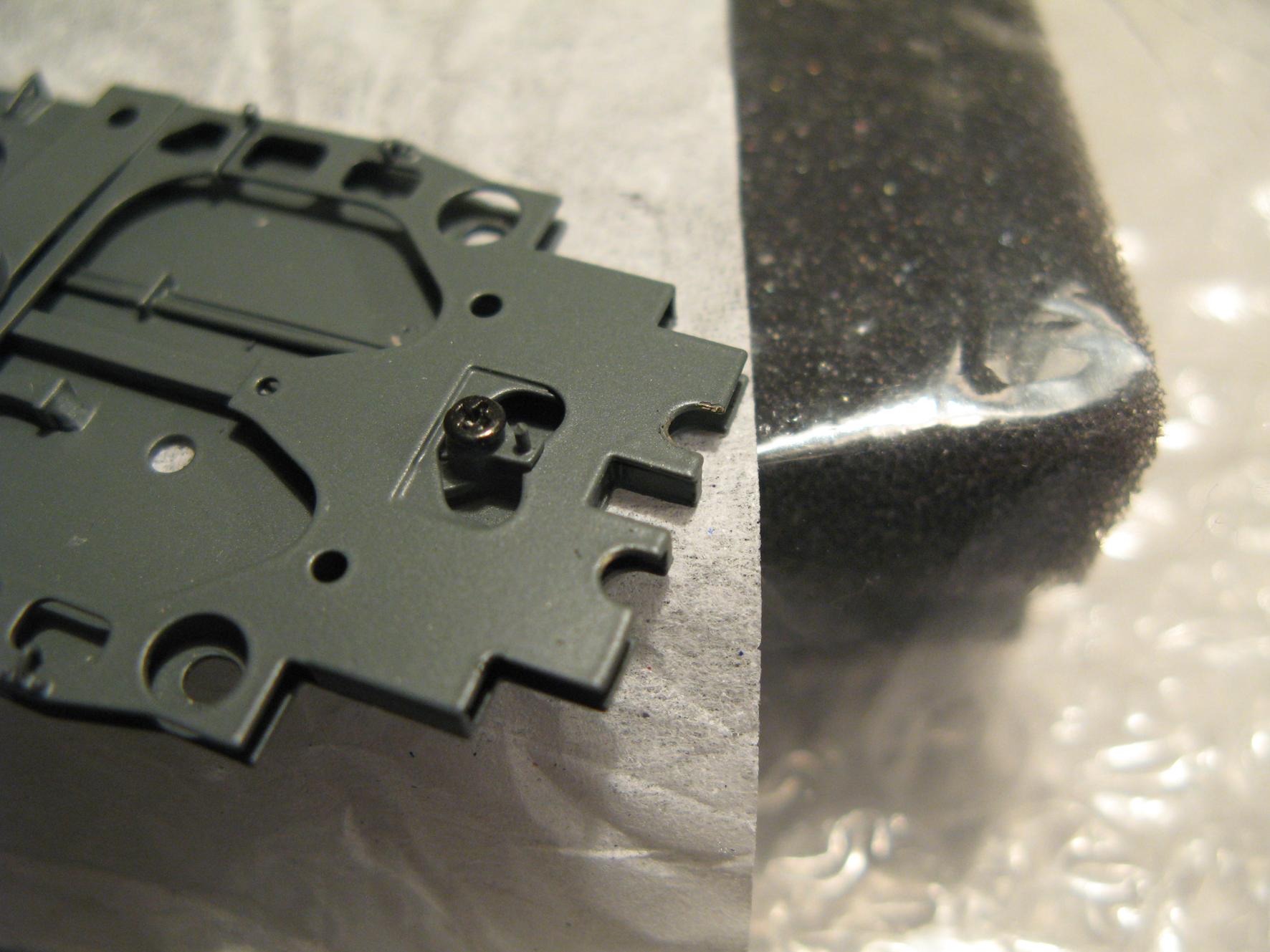

Plus haut sur ce fil, il est question des attelages à vis fournis par Lematec et de leur installation quasi impossible.
Il faut en fait démonter le "premier" plancher ( 4 vis et hop ).

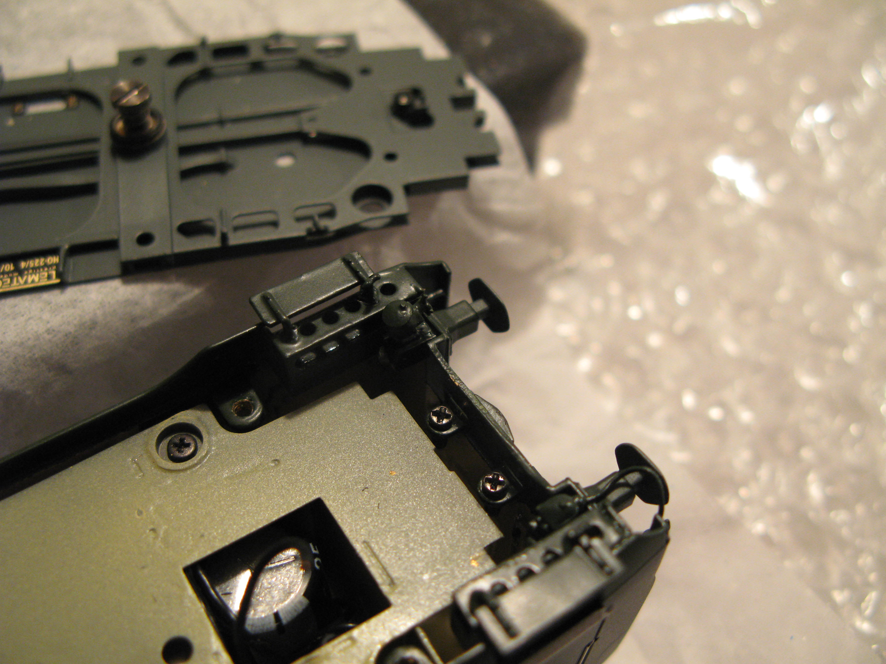

Le logement de l'attelage dans le "premier" plancher: parfait pour le guidage et le fonctionnement souple mais vraiment exigu pour l'installation.

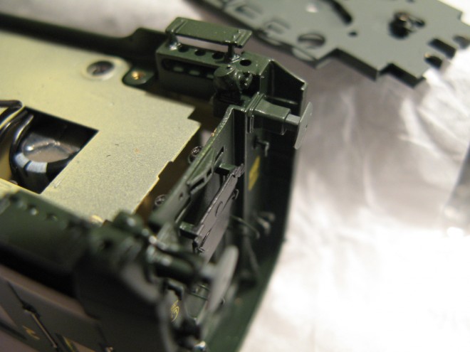

On se le monte.

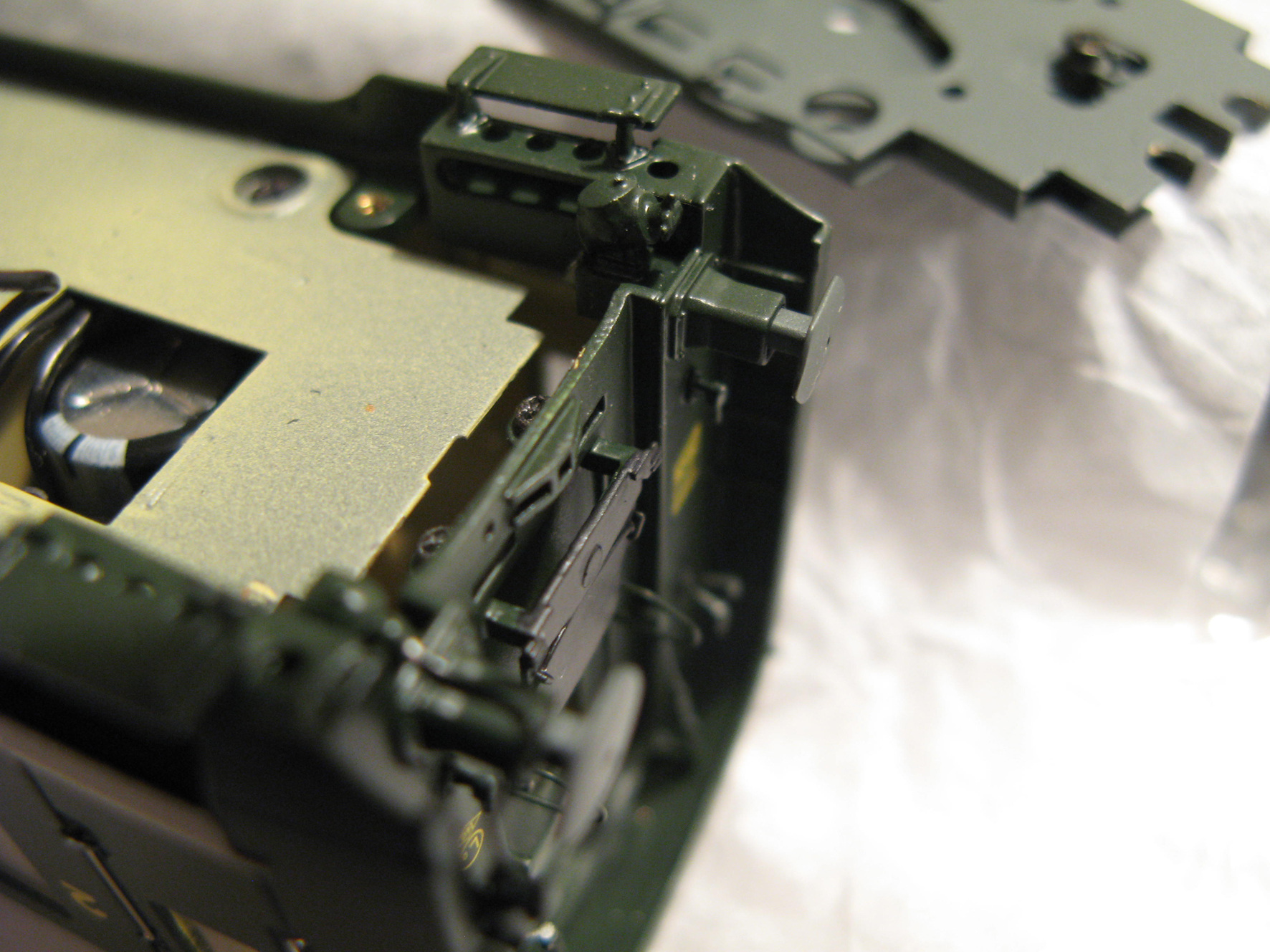

P...tain!!! gnâââââ!!!....

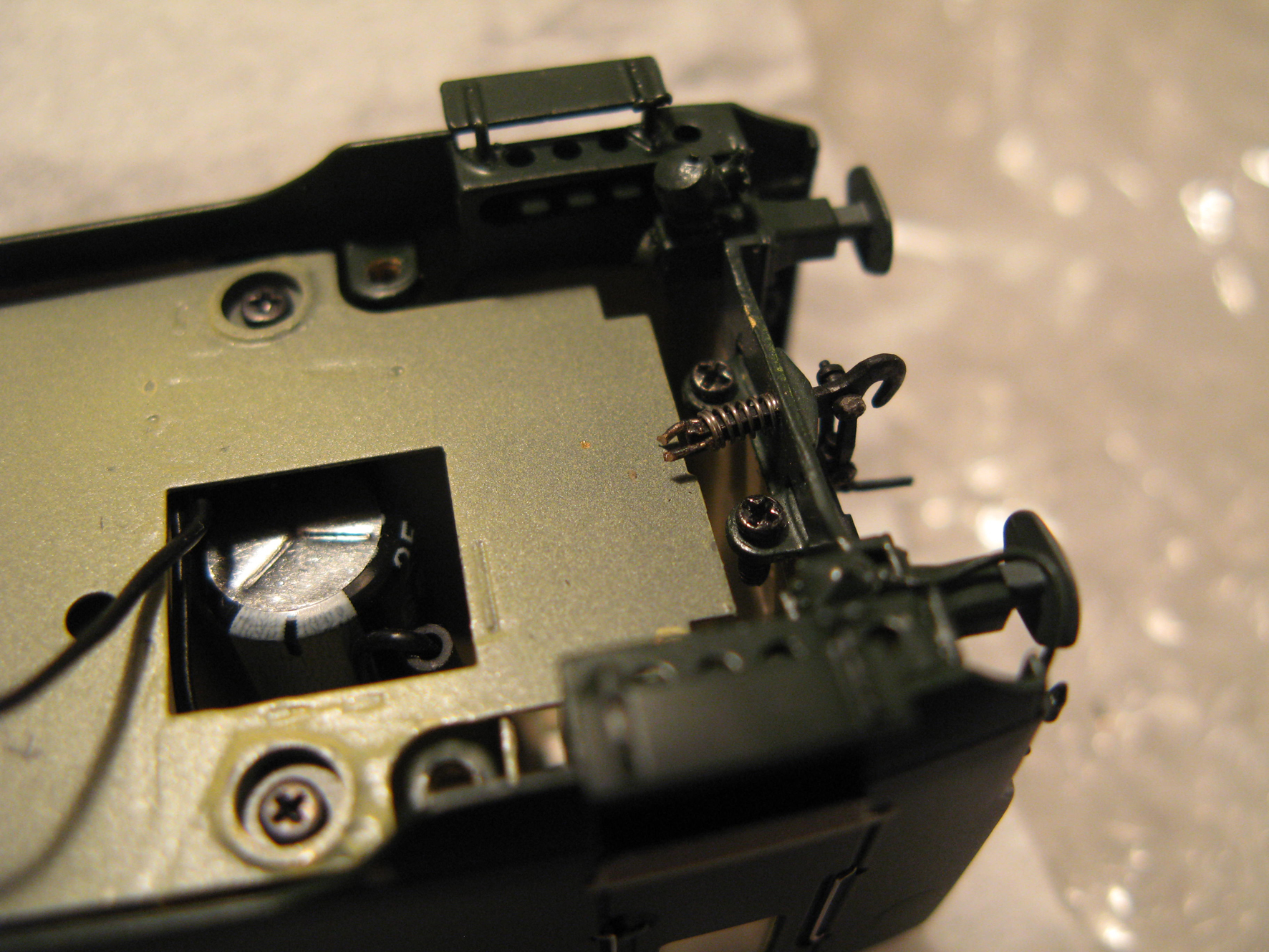

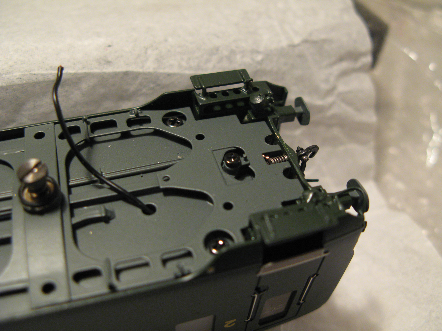

Et voilà.
Ces attelages fonctionnels permettent de faire rouler les voitures à soufflets déployés joints ( et donc avec un écart d'environ 15 à 20 dixièmes entre les tampons ).
Ils sont trop longs pour du tampons-joints; Lematec a sans doute privilégié le passage en courbe.
Pour ma part, je vais "raboter" les soufflets déployés et ainsi obtenir la marche tampons-joints... mais je dois trouver des attelages plus courts ou fabriquer des timons montés souples, articulés par une boucle et qui évoque le véritable attelage à vis.
