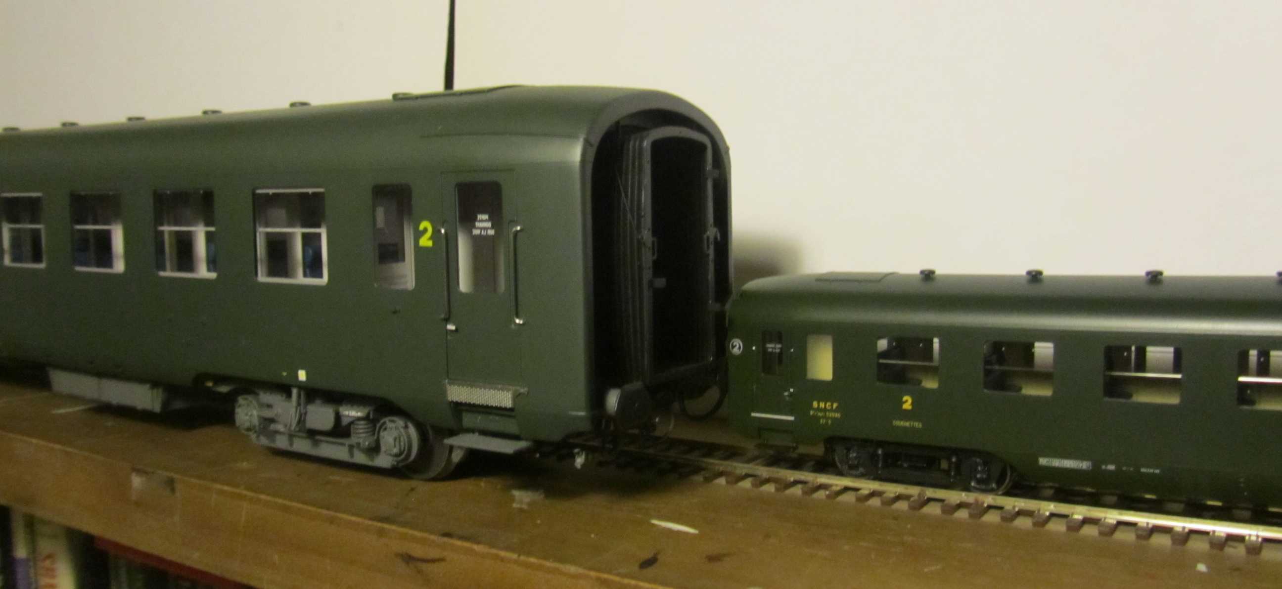

N'hésitez pas à mettre des photos surtout. D'abord c'est plus joli et ensuite ça prends plus de pages ... :ange2:
Tenez, deux repros de DEV courtes côte à côte : une en 0 par AMJL et une par Lematec en H0. Celle en 0 n'est pas à moi, elle appartient à un visiteur.

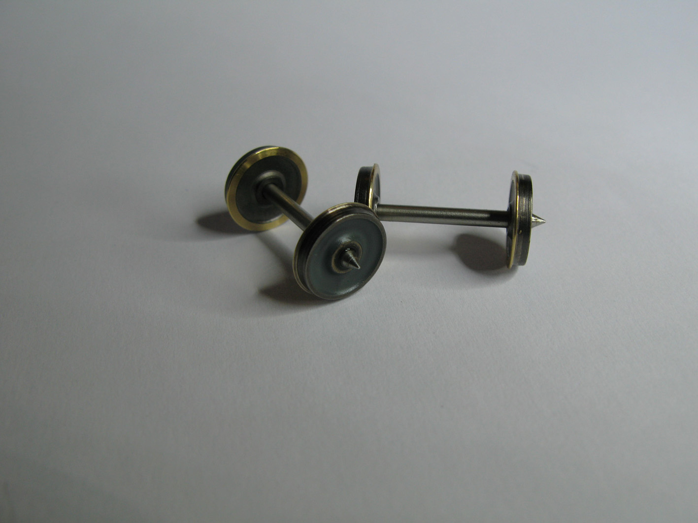

Les roues me sont revenues... en proto!
