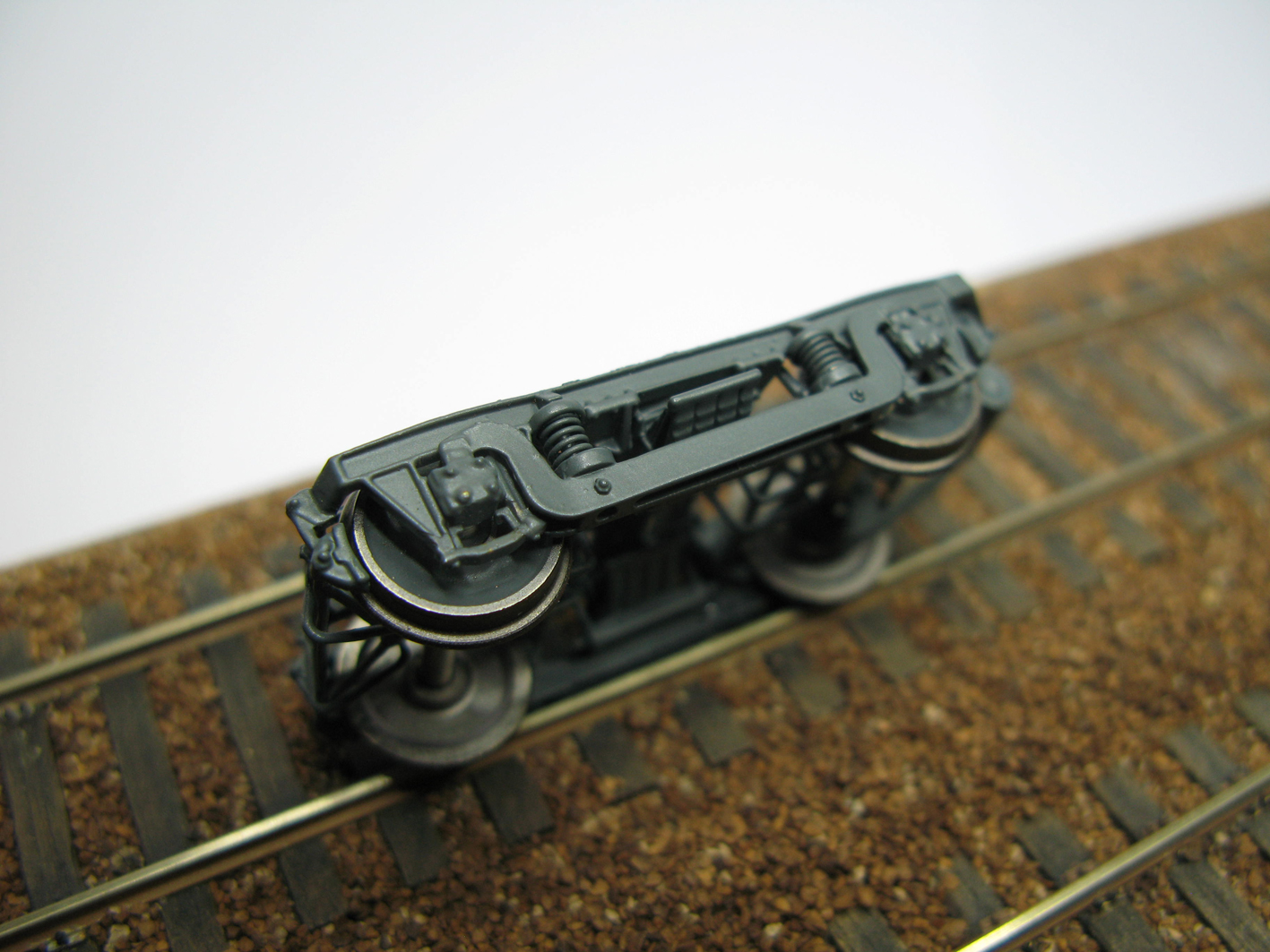

Messagepar blaisy
12 Mar 2014, 19:36
Le dessous du bogie avec la courroie de dynamo.
Par les fenêtres,les valises!

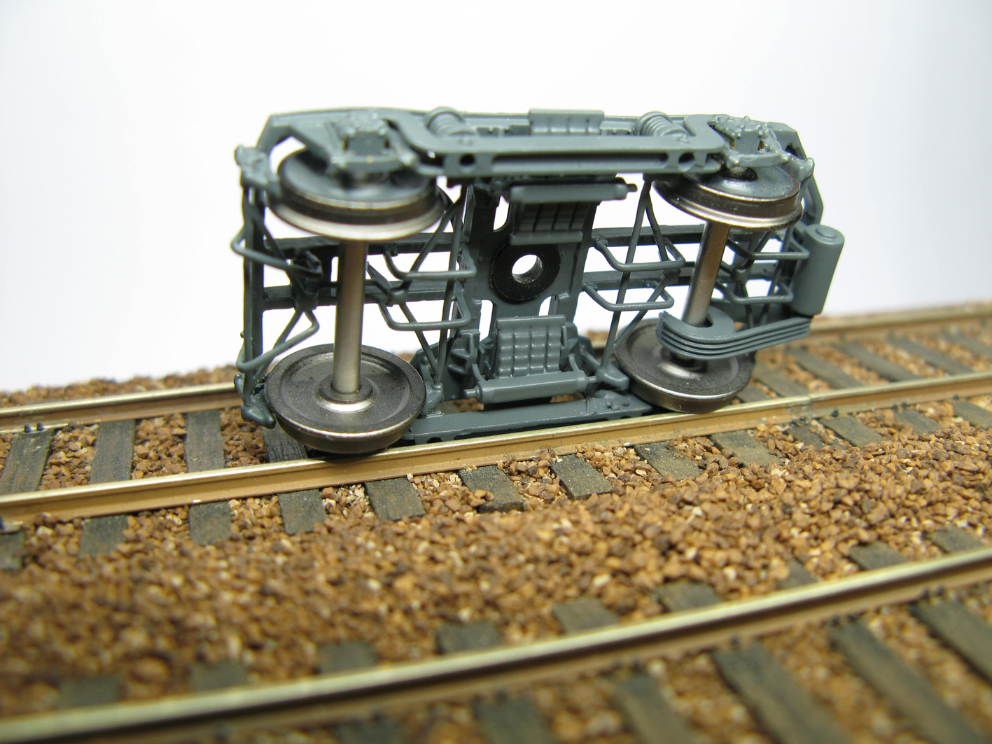

Re: Les DEV AO courtes Lematec
Messagepar blaisy
12 Mar 2014, 20:01
Vous savez pas la meilleure ?.. Les roues sont prisonnières du bogie ! :shock: bogie sous-traité en Corée du Nord ???
Les fabricants ont élaboré un procédé de montage "anti proto"... y veulent pas ! : les roues sont placées dans leurs logements et après,on soude la pièce en base de plaque de garde ! point.
Les cinq protoïstes de ma connaissance ayant acheté ces voitures sont déjà prévenus : il faut dessouder la sous-garde,sortir les roues et les rectifier,les repeindre/patiner,les remonter dans le bogie,ressouder la pti't pièce et enfin patiner le bogie en cachant les roues... Laurent Wildi,sidéré , m'a promis que plus jamais...

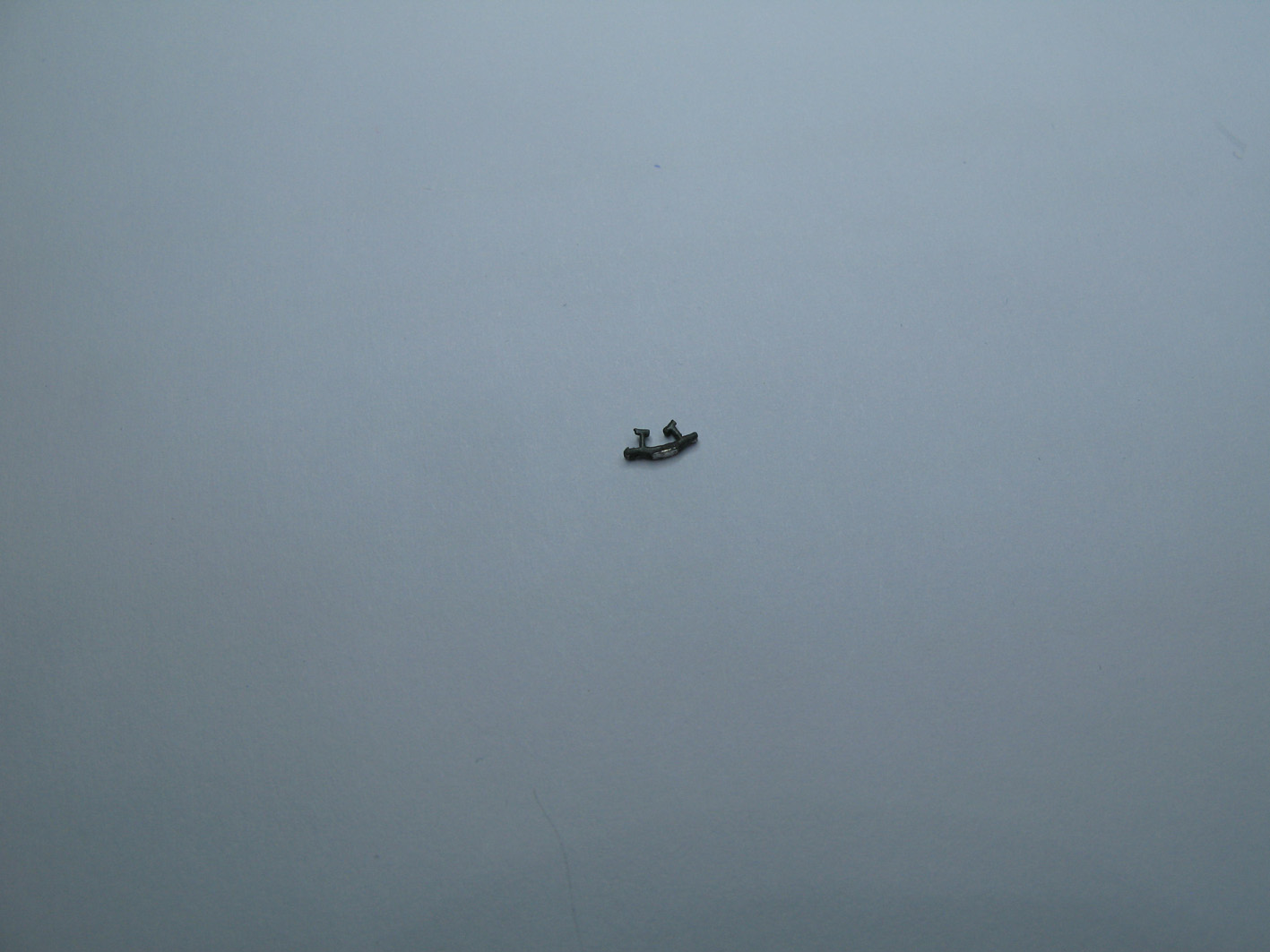

Messagepar blaisy
12 Mar 2014, 20:04
La sous-garde et ses ergots d'encrage. Sale bête ! :diable2:
Messagepar Rapide 424
12 Mar 2014, 22:50
@ Blaisy : Si ça peut te rassurer, c'est la même chose sur les OCEM de la marque. Même montage. Wildi ne devrait pas s'étonner ainsi. A moins qu'il n'ait jamais vraiment regardé de près ce qu'il vendait ... :bof:
Dans le genre, il y a aussi le bogie "taille normale" fourni en remplacement de celui, plus petit, "spécial exploitation," monté d'usine sur la 241P de la marque : impossible de le monter sans dessouder et ressouder le chasse pierre et triturer les sabots de freins. J'ai réussi, même à ressouder, mais au prix de quelques suées.
Remarque, je doute que personne ne se retrouve jamais avec beaucoup d'essieux Lematec usés et à changer ... :ange:
