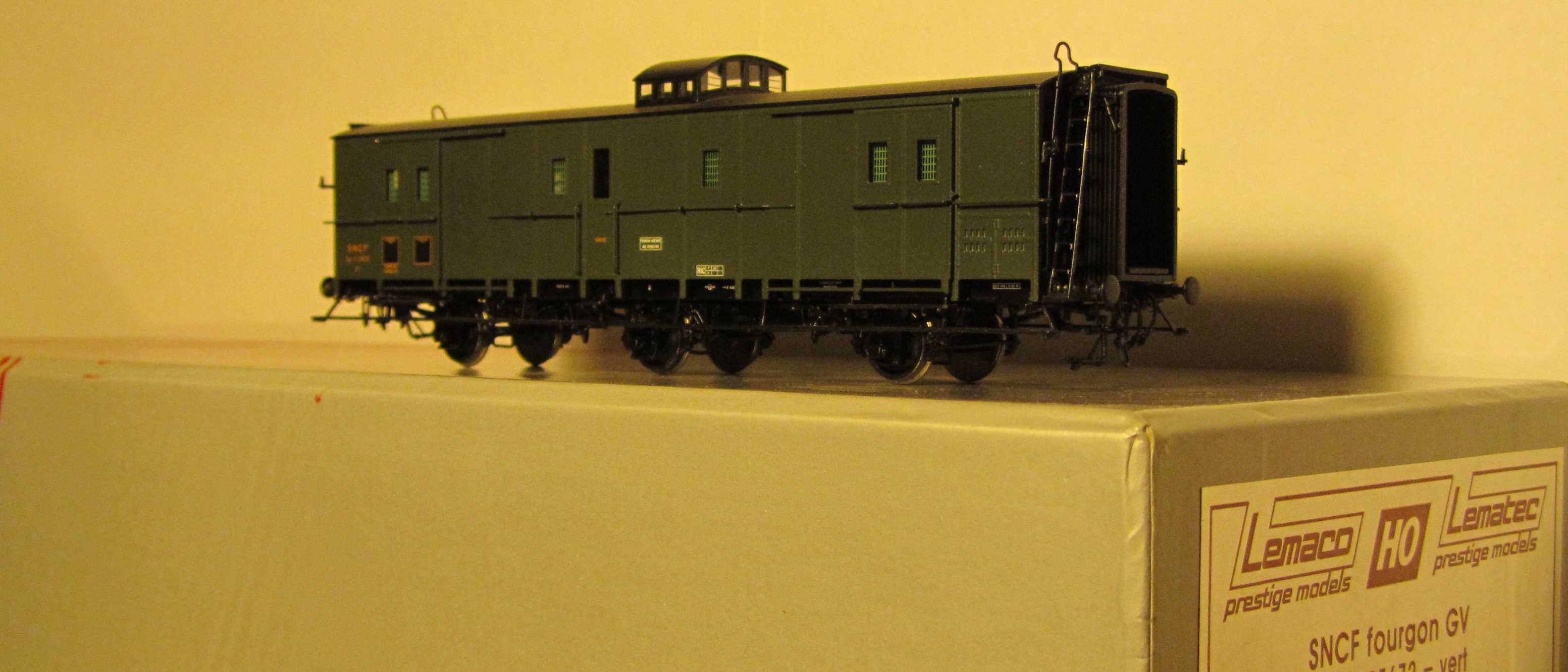

Et le voici en version pré-modernisation par Lemaco, ce fourgon :

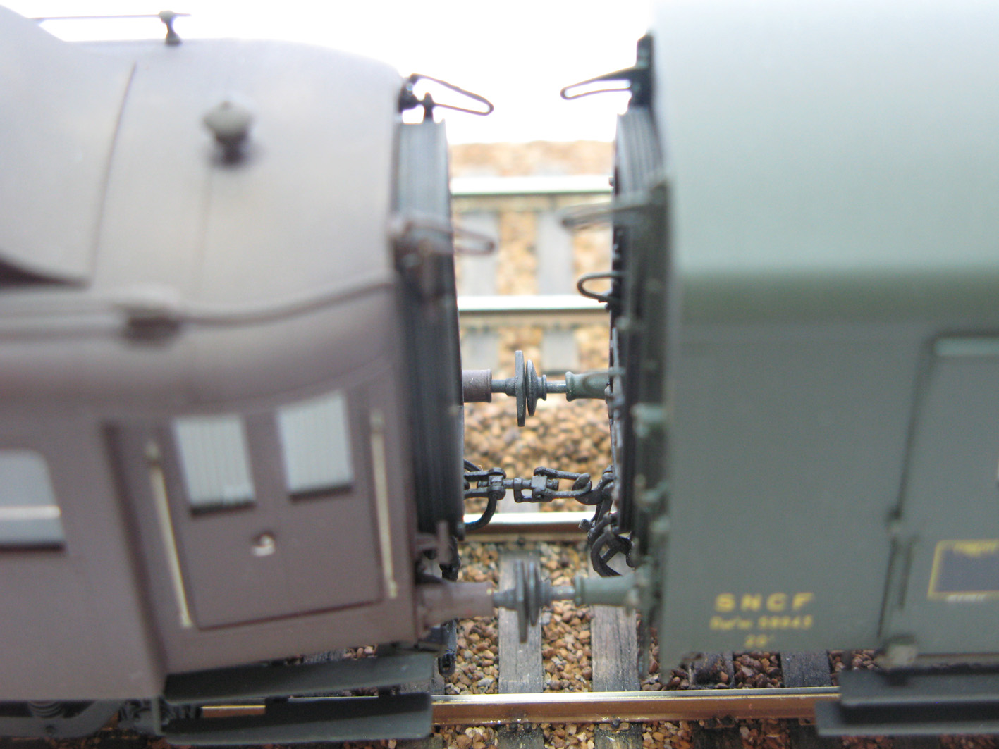

Oui UTKR, j'ai hésité à utiliser le fourgon comme allège... configuration sans doute plus courante que mon choix final de le raccorder à la rame... mais j'aime beaucoup le lien visuel établi par les soufflets déployés entre ce trois pattes taillé à la serpe et les rondeurs de la voiture adjacente... on va en parler avec mon psy.
Le bouquin que tu cites est indispensable.
L'homme d'équipe a fait l'attelage...mais ne raccordera pas les conduites de freins,faut pas pousser.

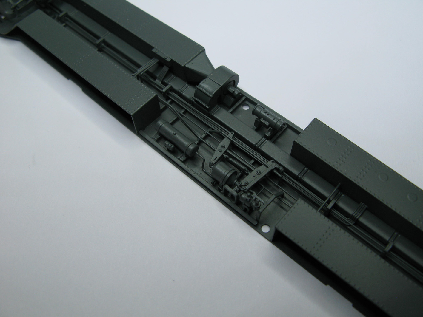

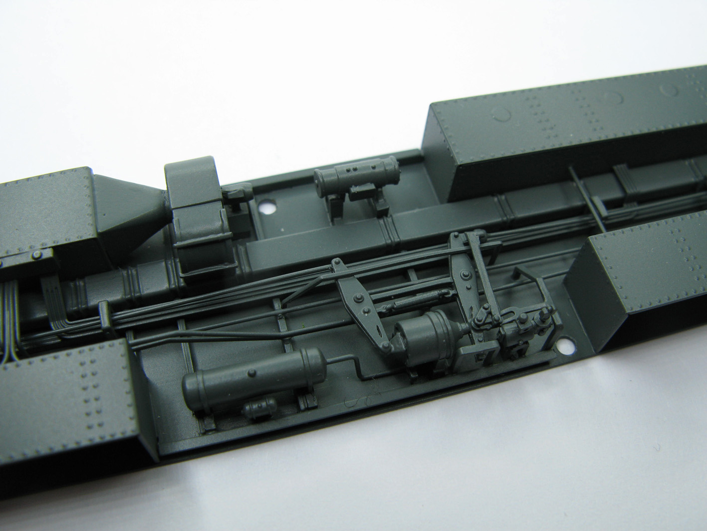

A la suite du PA et du fourgon viennent donc les voitures qu'il va falloir démonter,passer en proto,adapter à la circulation soufflets-joints/tampons-joints ,un peu superdétailler ( stores ,quelques Preiser et plaques d'itinéraires ) et patiner...opérations terminées dans quelques mois normalement.
Voici quelques photos des sous-éléments constituant ces voitures.

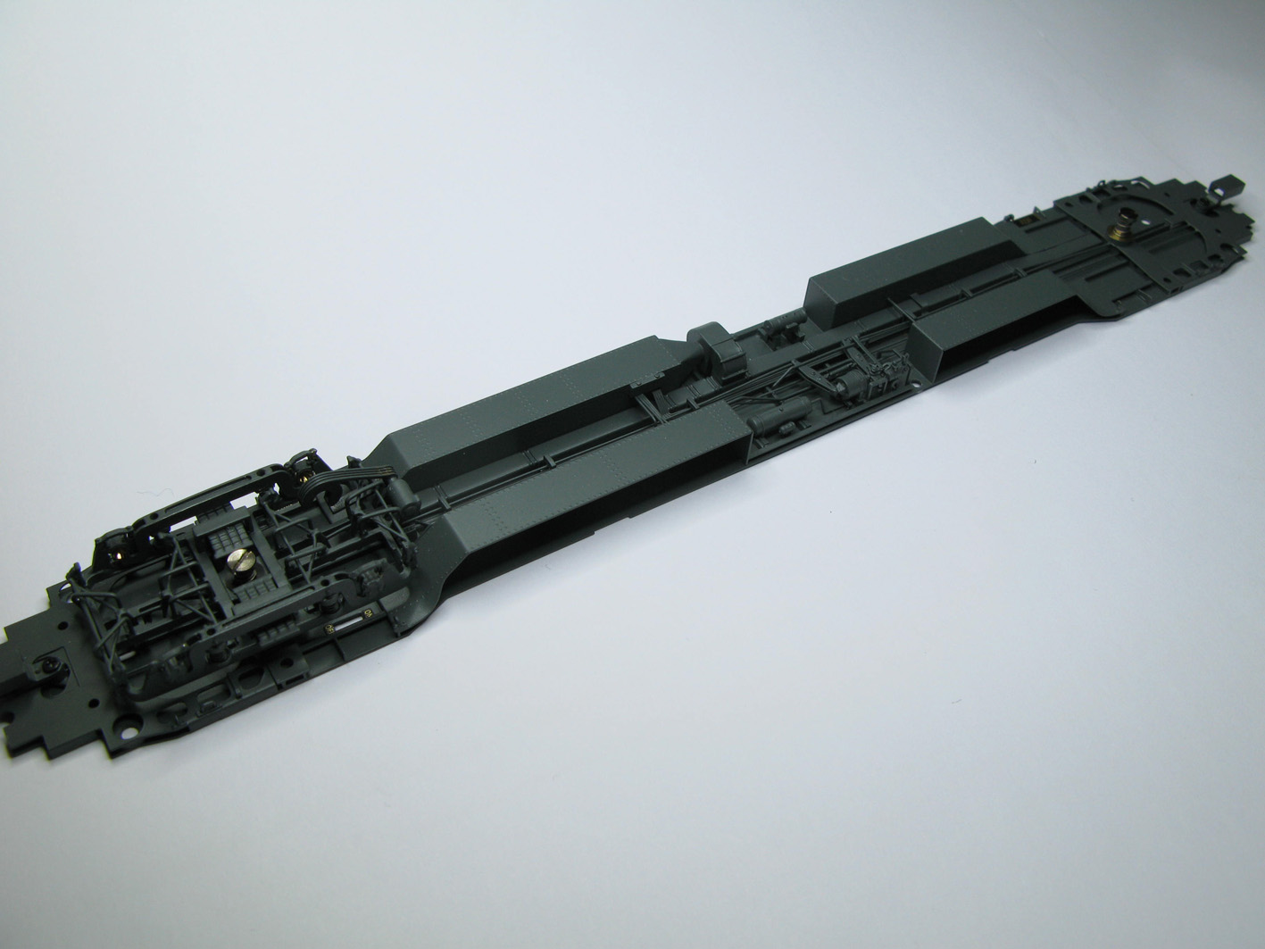

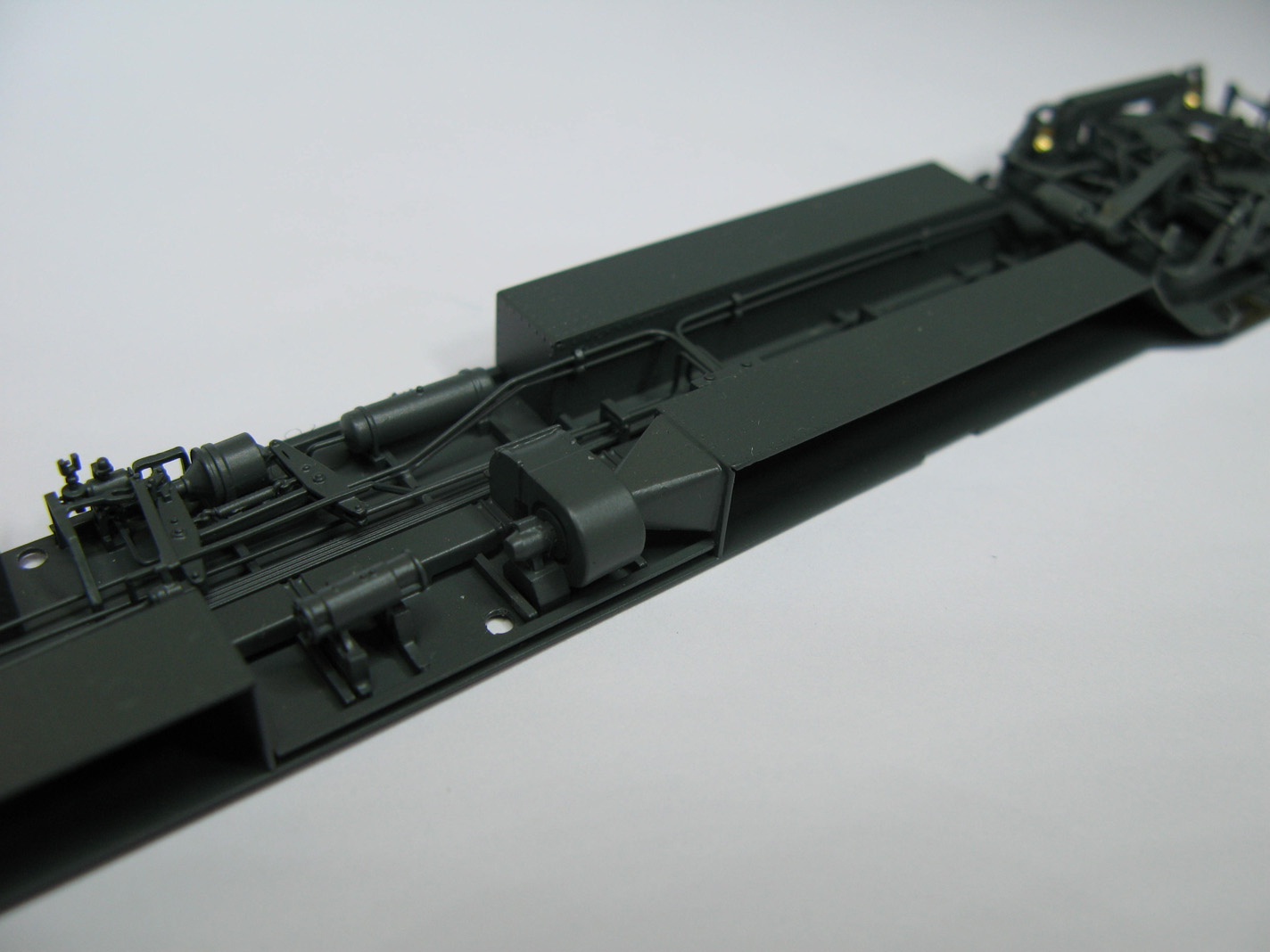

Le châssis très détaillé encore équipé de ses boîtiers NEM.

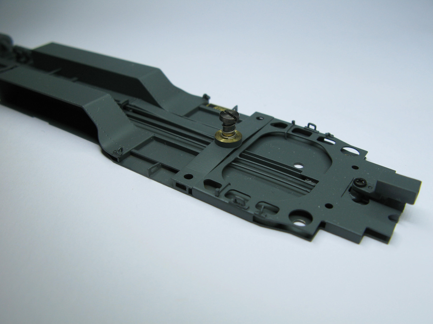

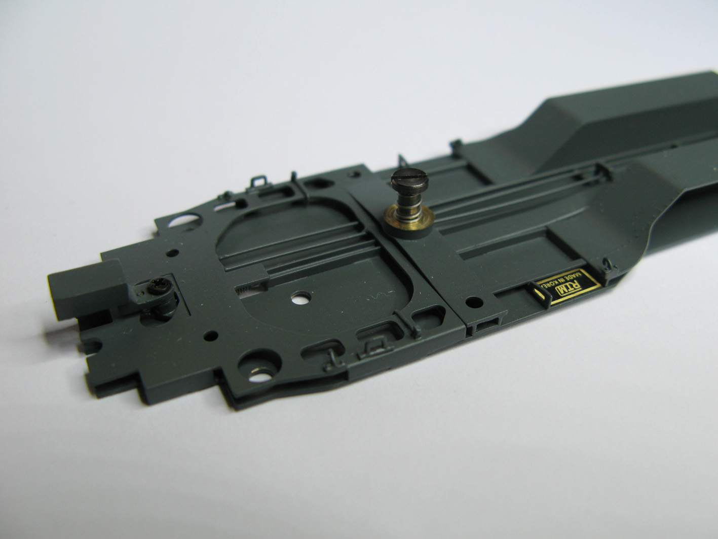

Une fois dévissés du châssis, les bogies demeurent prisonniers car retenus par le fil de connexion à l'éclairage intérieur dont la fiche est trop large pour passer par le trou ménagé dans le châssis... ouf! il faut donc couper le fil; on le soudera au remontage. :mur:
