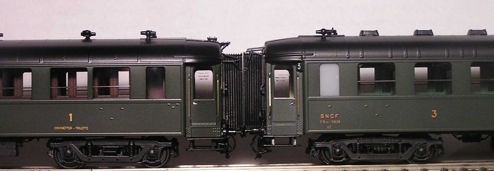

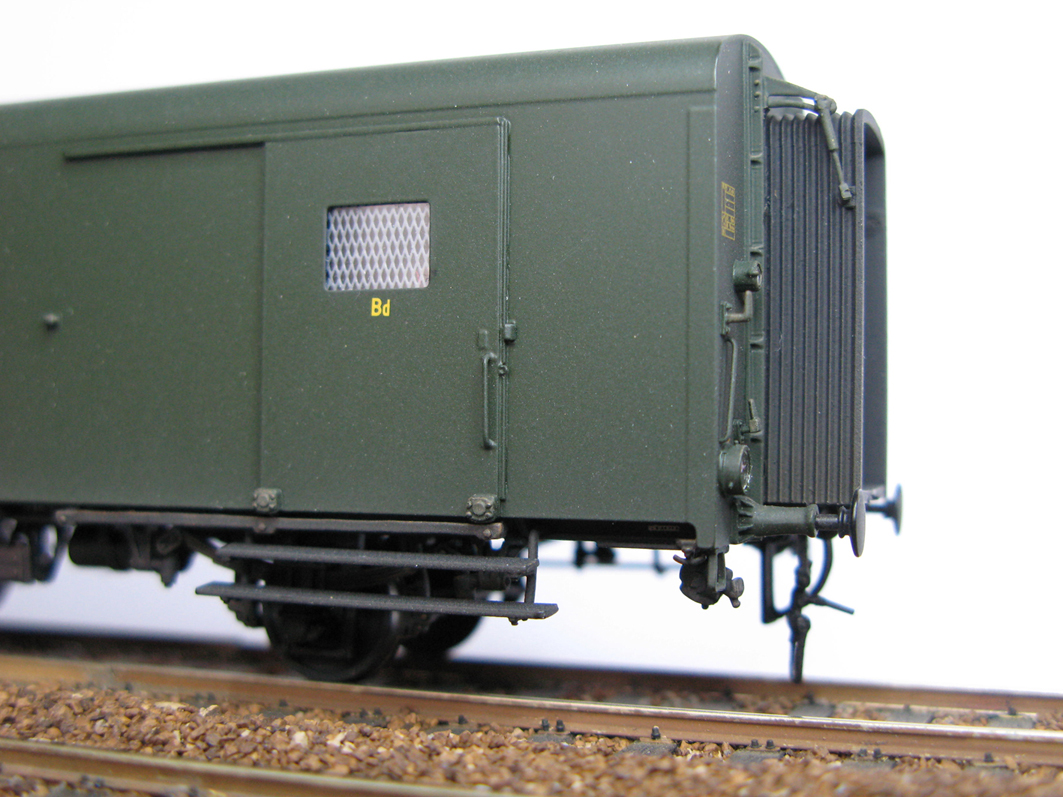

Pour son programme DEV,on ne peut pas dire que Lematec se soit vraiment préoccupé de l'aspect des soufflets déployés.En position repliée,c'est parfait: beau soufflet (laiton, mais bon,il pourrait être en plastique fin) et fines suspentes. Malheureusement, celles-ci sont solidaires de la caisse :quand on met en place le soufflet déployé,on obtient deux bras ballants de part et d'autre...
Désirant raccorder le fourgon côté rame,j'ai donc scié à la Bocfil la partie mobile des suspentes pour la coller à l'extrémité de son guide.
Je ne serai pas forcé,heureusement,de recommencer sur chaque voiture car les extrémités des faces latérales cachent bien les dossiers en retrait: les suspentes au repos seront invisibles et j'en collerai d'autres sur les côtés des soufflets.
D'autre part,les soufflets déployés (je suis obsédé je sais!) sont plutôt moches et surtout éloignent trop les voitures l'une de l'autre.
Par les fenêtres,les valises!

Les soufflets déployés... le sont trop et empêchent les tampons de se faire des bisous. J'ai présenté des LSm et c'est exactement pareil. Quelqu'un connaît-il des soufflets plus compréhensifs ?? Sinon je vais devoir les scier pour les diminuer... :mur:

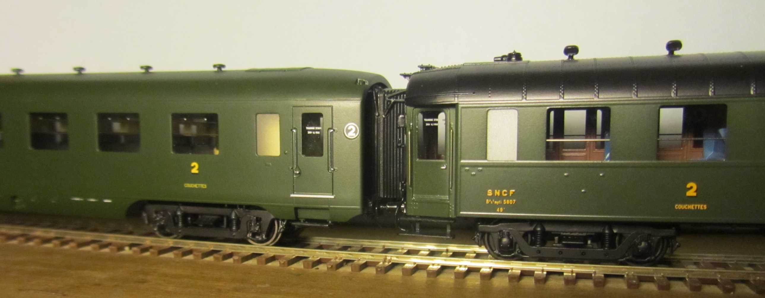

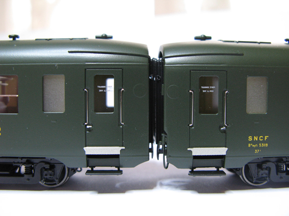

Pour les soufflets Roco fournis par Lematec, je m'en suis contenté pour les OCEM et les DEV ... ils se touchent en vitrine, et c'est l'essentiel pour moi. En effet, les suspentes des DEV sont solidaires de la caisse, et c'est un moins par rapport au OCEM Lemaco dont les suspentes étaient celles en plastique moulé fournies avec les soufflets Roco... Donc, pour les DEV, je me suis contenté d'adapter les soufflets dépliés et de laisser les suspentes repliées telles quelles. Et voici ce que ça donne par exemple entre une OCEM et une DEV :
Pour avoir les tampons exactement jointifs sur les DEV, faut-il raboter ces soufflets dépliés, ou est-ce que ce sont les tampons qui sont un peu trop en retrait ? Car ils sont bons pour les OCEM :
(Il s'agit ci-dessus d'une OCEM "Lemaco" à droite et d'une OCEM Lematec à gauche.)
Peut-être serait-il possible de rogner ces soufflets en largeur sur les DEV ? Perso, pour la vitrine, ça me va comme tel. (Vous voyez que je ne suis pas si pinailleur que ça finalement ... :hinhin )
