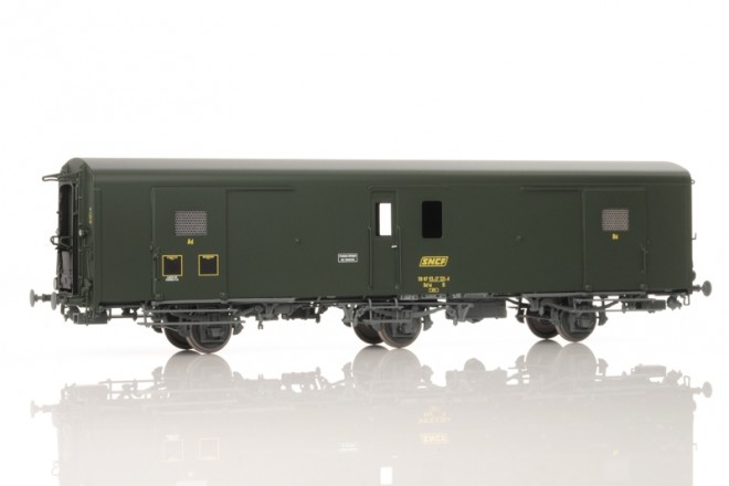

Quels demi-accouplements dans quel trou? Va falloir que j'explique à ma femme que c'est du train ça...
Rapide,sur le fourgon,les deux conduits rectilignes passent sous le traverse,vers le décor de châssis.Un petit ergot vient fixer les robinets (ça continue...)dans le trou de la traverse.Tu colle l'extrémité des conduits au décor et ça tient. Solution assez élégante qui évite de dégueulasser la traverse avec de la colle. Mais attention pour un démontage ultérieur "châssis-caisse",pouvoir décoller.
Pas de trou dans la traverse des DEV???? Je n'en ai pas là sous les yeux et ne suis pas encore arrivé à cette étape de
finition sur les voitures. Mais j'imagine le même principe.

Coller l'extrémité des conduits au châssis ? :o Je ne trouve pas ça très élégant, moi. A la limite un bout de bande adhésive noire ...? Mais quand-même, je cherchais une solution un peu plus "mécanique" ! Je vais regarder ça. C'est vrai que si peu d'acheteurs doivent même commencer à se poser la question de monter ces accessoires de traverse qu'ils auraient eu tort de trop se creuser la tête ! :diable:
Mais chez moi, elles y passent toutes...

Salut à tous,
Le fourgon patiné de notre ami "blaisy" est une pure tuerie... :coeur1:
C'est là où le HdG fait vraiment envie. Merci de nous présenter ce type de transformations/améliorations de ce type de matériel... :applause:
(LEMATEC réf. 220/3)
Ce type de fourgon a t-il roulé sur le Sud-Est vers les années 75 (je pense à un omnibus Culoz - Chambéry avec des "Romilly" ou des "3 pattes")?

Messagepar blaisy
23 Fév 2014, 21:09
Merci de vos remarques et contributions; ça y en a fil constructif !!! On est entre Amateurs ici. 8-)
Rassure-toi Rapide,je ne colle pas les conduit "au châssis",dans des cascades d' Araldite. Simplement,l'extrémité de la pièce est "branchée" sur le décor sous châssis et participe à celui-ci. Voilà pour le fourgon mais je suis bien sûr preneur
d'une solution autre si quelqu'un trouve mieux, je n'ai pas encore abordé ce point avec les voitures.
Comme je le disais plus haut,les soufflets déployés ne sont pas compatibles en l'état avec le fonctionnement des attelages à vis: la choquelle frotte sur le dessous de la pièce en plastique. Avant le montage;il faut simplement
donner un coup de lime plate pour gagner 7 ou 8 dixièmes. Sur la photo on voit bien la "tranchée" ainsi ménagée.
Après,une peinture de ce soufflet est indispensable à mon avis (même si vous ne souhaitez pas patiner le matériel).
J'ai ajouté sous la traverse un petit crochet de repos (fonctionnel) pour la choquelle. Les attelages ainsi "au repos",je
trouve ça très élégant sur ce fourgon et ses grands porte-à-faux. Lubie peut-être...
