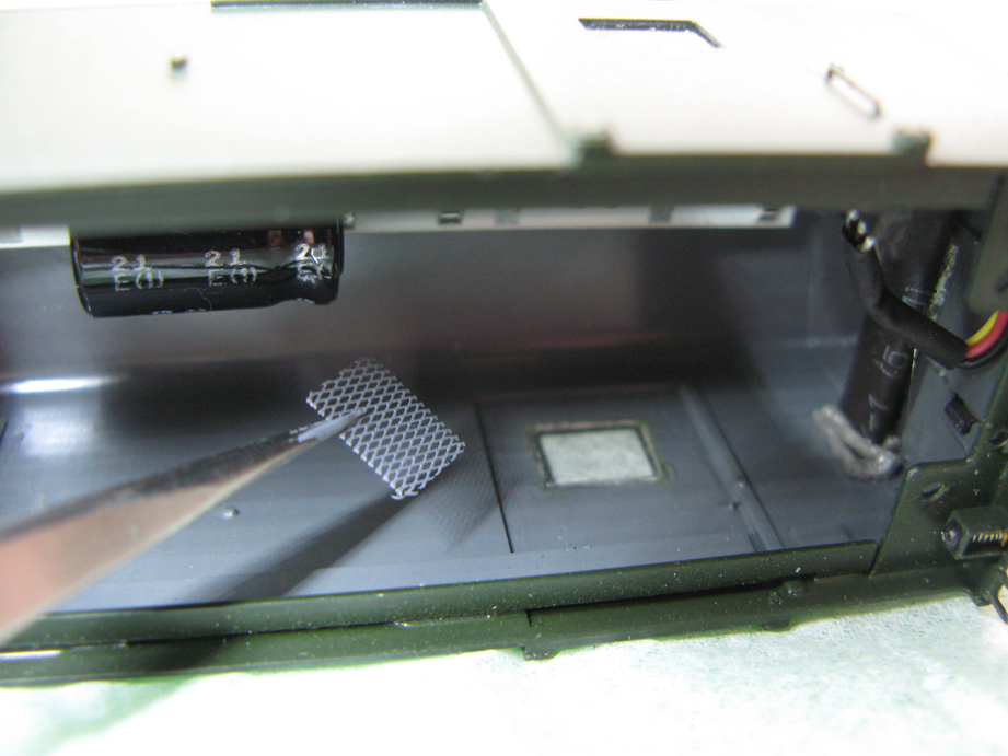

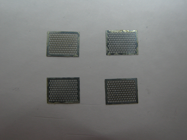

Pour changer les grillages d'origine,agir par l'intérieur de la caisse.
-Désolidariser caisse et châssis.
-Poser la caisse à plat sur un côté.
-A l'intérieur de la caisse,aller "titiller" les plexis de vitres avec une fine pointe (Xacto); ils sautent facilement.
S'ils ne sont pas rayés on les réutilisera. Puis vient le tour des grilles; pareil et éventuellement on pousse de l'extérieur
avec un pic à cocktail dans les coins et bien perpendiculairement surtout... ne pas aller "se finir" sur la belle peinture!
:o
-Gratouiller le retrait du pourtour intérieur des fenêtres où de petits dépôts de colle sèche pourraient nuire à la mise en place des nouveaux éléments.
-Replacer les plexis d'origine ou de nouveaux coupés au gabarit: ça s'encastre pile poil. Les coller.
-On peut choisir de conserver les grilles d'origine,en les peignant ou pas.
-Ne partez pas,j'ai bientôt fini.
-Ou bien on découpe de nouveaux éléments dans du grillage déployé "moyen" de chez Décapod. Du "fin" existe aussi;
Se faire une idée à l'oeil nu.
-Découper ces nouvelles grilles au gabarit ou plus grandes pour obtenir un léger retrait. Les miennes sont au gabarit
et s'encastrent donc.
-Peindre en gris pas trop clair.
-Poser coller. Quand l'assemblage commence à prendre,contrôler le bon alignement par l'extérieur de la fenêtre,au
besoin en corrigeant simultanément avec un pic à cocktail (hic!) de l'intérieur.
Ouf,au risque d'être rasoir,j'ai préférer bien détailler les étapes .... mais ça se fait bien. :)

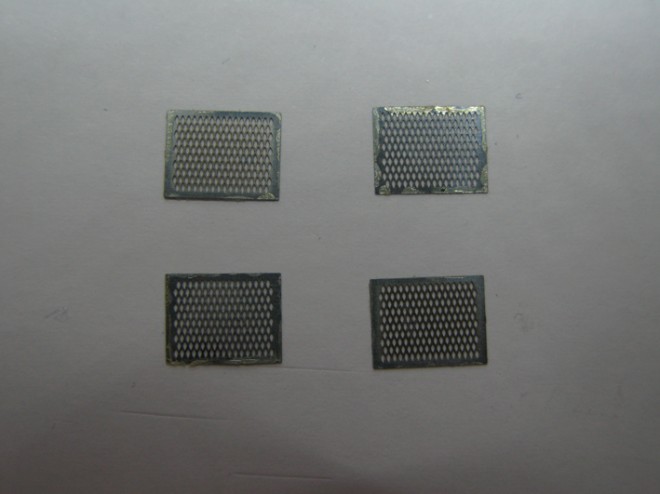

Les grilles d'origine: maillage trop serré et brillant.

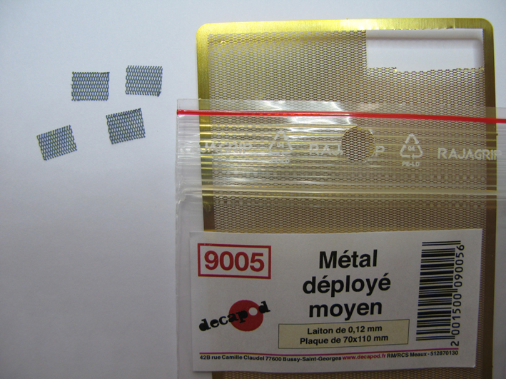

La référence Décapod

Merci. :) Ça tombe bien, j'ai la référence Décapod que j'avais déjà utilisé pour une 8100 Roco. Ce sera donc fait sous peu.
