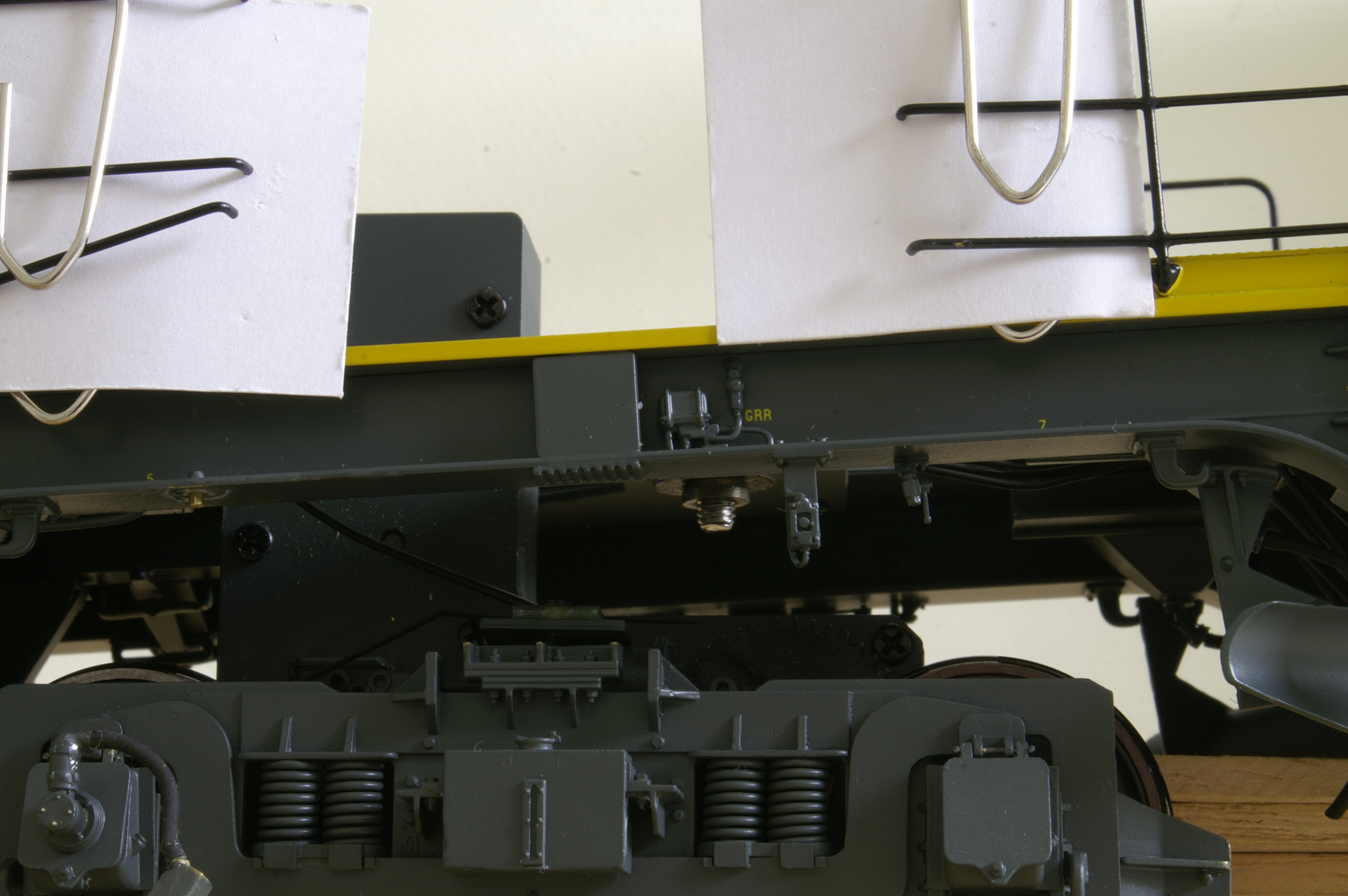

Ca y est je me suis lancé dans le démontage de la bête, mais elle ne se laisse pas faire, dès le début, une petite vis qui disparaît dans le bogie, sous la cabine, je secoue un peu la bestiole, rien à faire, sur la table pas mieux, par terre néant, me voilà bien, mais le pire est a venir, je trouve enfin la dite vis qui était aimantée sur le moteur. Quand le parle du pire, c'est la désolidarisation du bogie sous cabine, cela a dû arrivé quand j'ai secoué la machine, sûrement trop énergiquement, et depuis impossible de resserrer la vis pivot. Je suis très inquiet, si quelqu'un peut éclaircir ma lanterne.

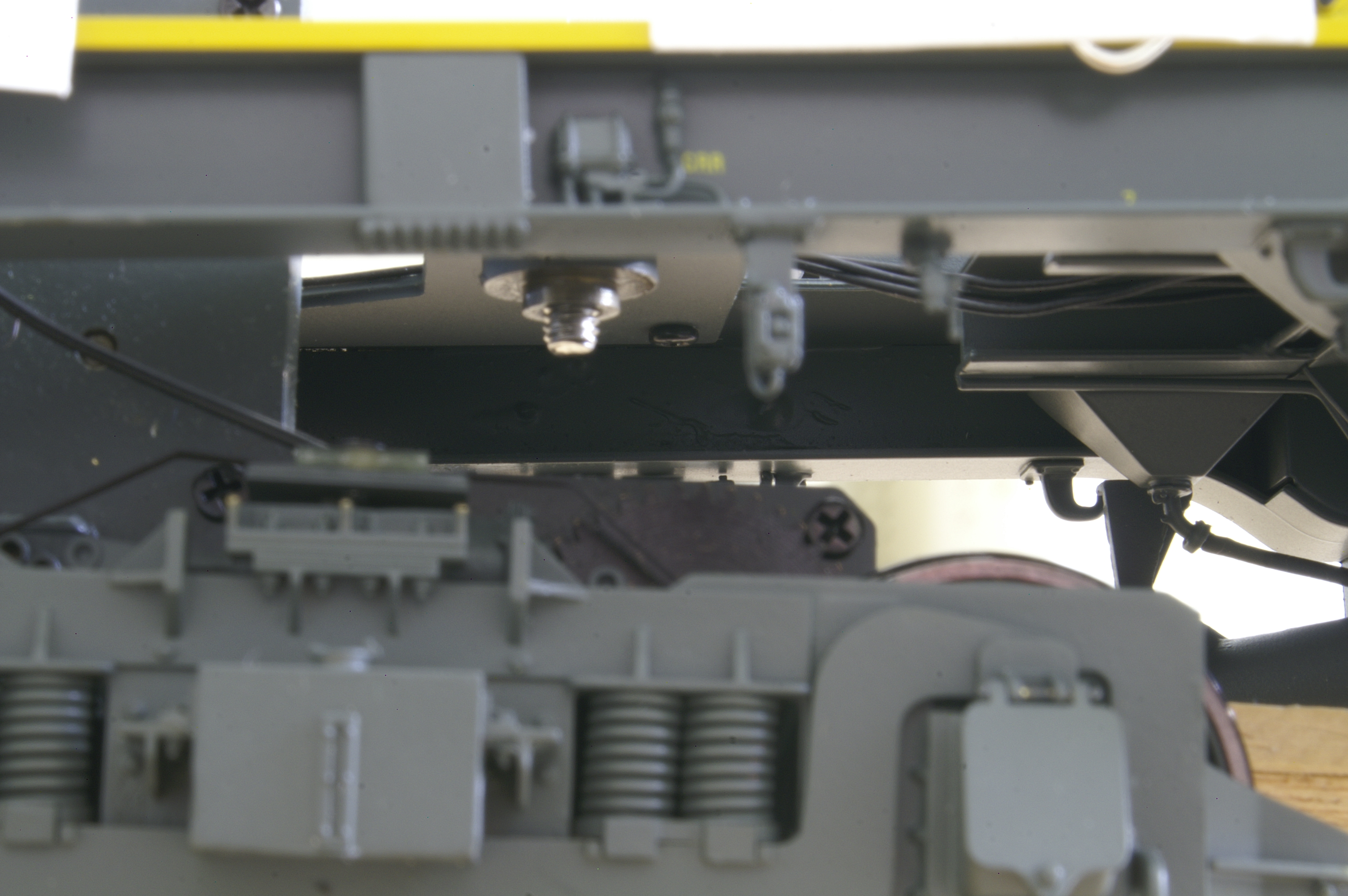

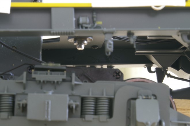

Je dois bien avouer que je me suis débrouillé comme un manche.
ou
Voilà le chantier.
A vrai dire, je n'ose plus la toucher c'est vraiment la m...e mais je suis fautif. A y voir de plus près la vis paraît cassée.
En attendant vos diagnostics.

a bien regarder ta photo la vis n as pas l air cassée !! tant que le bogie est deboité il faudrais que tu observe le filetage sur le bogie !
Vu que ton bogie est sortit autant l enlever completement !! doit plus y avoir que les fils a dessouder la ! n oublie pas de deboiter les tuyeau de sablière !! ( ca vas tout seul)
ta prise de compteur a mangé puisqu ' elle n est plus sur le chassis mais ça c est pas méchant !!
ensuite enlève cette foutue vis du chassis et essaye de la visser sur le bogie voir si tu n as pas de point dur ( filetage foiré ou autre )
je n ai jamais demonté de bogie sur la mienne mais peut etre que d autre forumistes l ont fait et auront une idée plus clair du diagnostique !!!

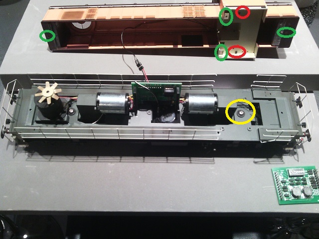

vu du dessus c est donc la vis entourrée en jaune qui te cause du soucis arrives- tu a l enlever du chassis de la machine ??

Pour sectionner une vis de ce diamètre, il faudrait y aller gaiement ?
Au niveau du bogie lui même, arrives tu à voir "le trou" de la vis?
Si oui, soit c'est brillant et la vis est cassée, soit c'est sombre et c'est donc dévissé (à voir ensuite l'état des filets).
Comme dit très justement CED,
1 tu poses le bogie à sa place et tu essaies de la visser. Si tu n'y arrives pas,
2 tu libères le bogie comme te l'indique CED histoire de voir le fameux pas de vis
A toi de jouer.
Courage!
