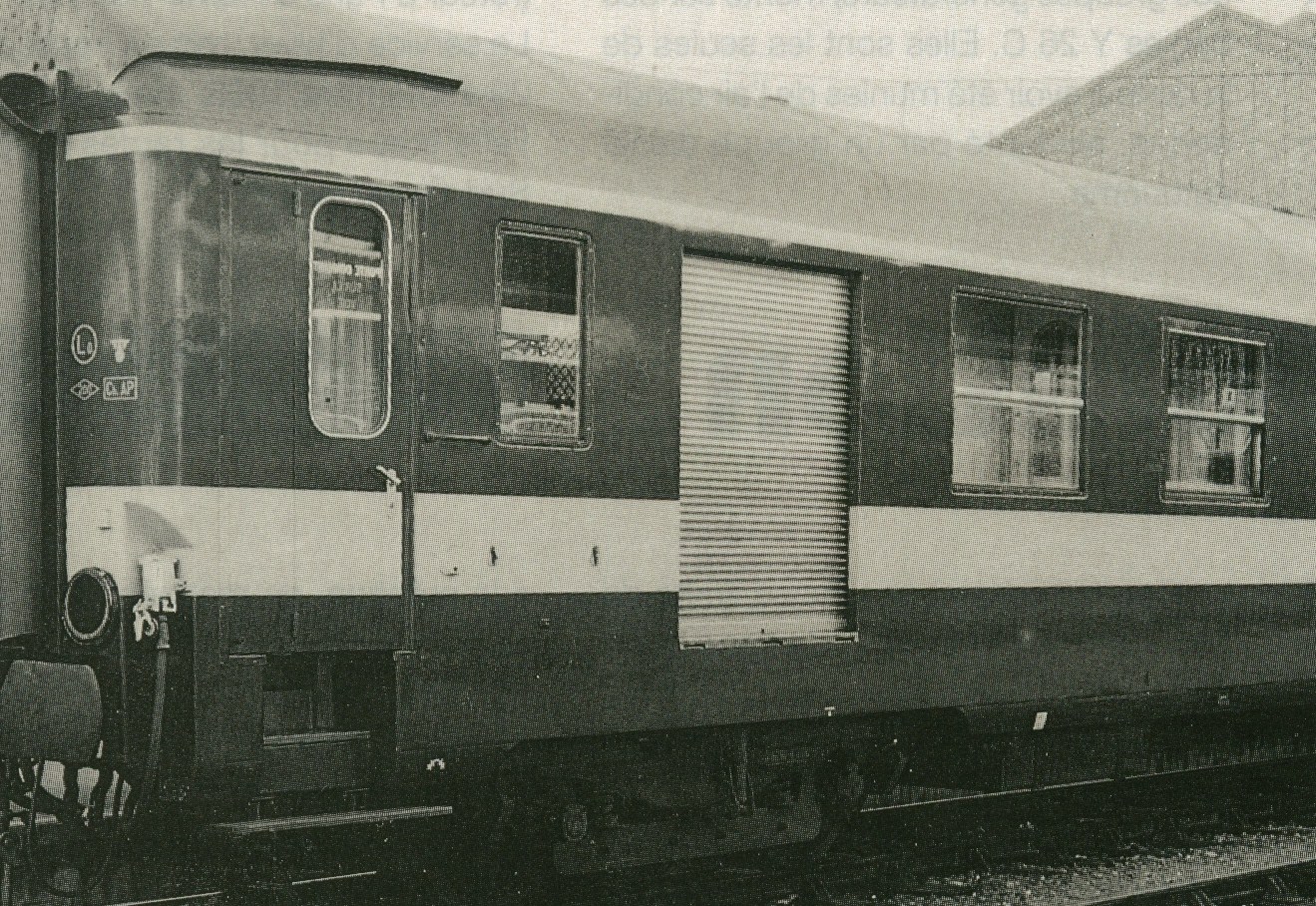

N'exagérons rien, il y a un bug, mais c'est de coutume sur les voitures UIC, toutes échelles confondues ;)
Pour comparer, concernant spécifiquement la version Capitole, une photo d'une A7d d'origine : on voit que les bandeaux blancs supérieur/inférieur sont situés à égale distance des encadrements de fenêtres, et celui supérieur mord légèrement sur le couvre-joint situé au-dessus de la porte :
(photo SNCF)
Sur la voiture AMJL, le bandeau supérieur est bien trop haut (mais à peu près bien placé par rapport au-dessus de la porte...fausse), et le bandeau inférieur semble trop épais (car un poil trop près du bas des fenêtres).
Sur les voitures en livrée "Capitole" à bande jaune (ex-Capitole ou pas), la bande jaune est située plus haut que la bande blanche originale (entre le dessus du couvre-joint et la soudure du toit, comme sur toutes les autres UIC).
