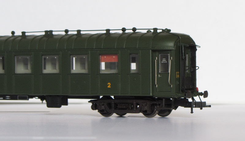

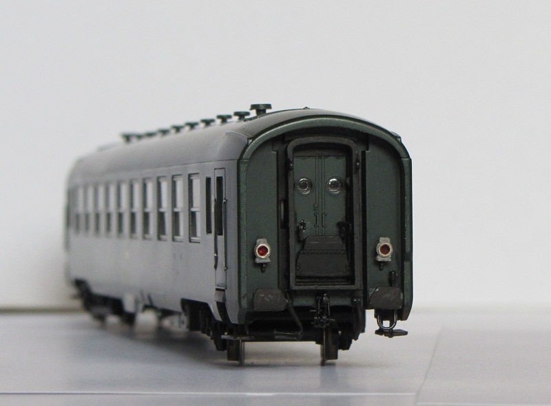

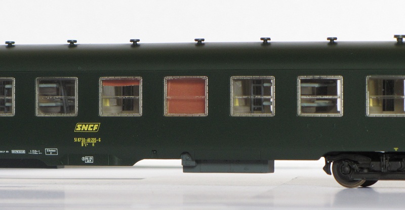

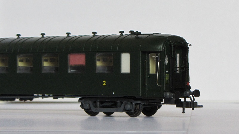

Ce n'est certes pas le sujet dans cette discussion , donc je ne m'y lancerai pas ici . Mais néanmoins ( comme aurait dit Cléopâtre ) , on peut aborder par la photo un point qui me paraît important dans toute compo . Il s'agit des voitures d'extrémité qui , bien souvent , sont vues sur les réseaux avec leurs soufflets dépliés . Je trouve cela assez "laid" et j'ai bricolé un peu certaines de mes voitures ( OCEM et autres ) pour qu'elles puissent se trouver derrière une locomotive ou attelées à un véhicule dépourvu de cet équipement , sans que "ça fasse moche" .
LSM , qui pour une fois , a eu une excellente idée en fournissant des soufflets repliés avec ses voitures OCEM , nous rend bien service . C'est pour cette raison que j'aborde ce sujet dans ce fil .
J'ai simplement équipé deux OCEM , une FL LSM , et une RA HJ de tels soufflets , ainsi qu'une DEV Rivarossi . Pour cette dernière , la raison est toute autre , car j'ai cassé il y a longtemps l'attelage "aile de mouette" sur un côté de cette voiture . Je l'ai donc équipée de façon à en faire un véhicule de queue avec des lanternes non fonctionnelles de je ne sais plus qui .
Malheureusement , le soufflet LSM est plus étroit que celui proposé par Rivarossi , et cela se voit . Mais cette voiture est dédiée à la réserve à cause de son marquage époque IV , incompatible avec certaines locomotives vapeur .
Voiture OCEM LSM avec soufflet replié .
Voiture HJ avec le même équipement .
Voiture couchettes Rivarossi , avec lanternes de queue . Le soufflet LSM est trop étroit par rapport au logement Rivarossi .

J'ai aussi installé ces soufflets sur 3 de mes voitures, une OCM LSM, Une Bruhat Roco et une allège postale jouef. C'est bien plus beau ainsi !

Tout à fait d'accord à propos des soufflets repliés: c'est vraiment indispensable pour les voiture de tête ou de queue, surtout pour les OCEM. Pour les DEV cela se remarque un peu moins car la forme de la caisse masque en partie les soufflets.
Les soufflets repliés ne sont pas une spécificité LSM. Roco en fournissait avec ses voitures à soufflets (Bruhat et Est pour la France). En tout cas LSM serait bien avisé de les mettre en "première monte" sur les Postales qui circulaient le plus souvent comme ça.

Je signale en plus que les soufflets repliés sont loin d'être suffisants , c'est le moment pour avoir un beau cul de compo , d'enlever le disgracieux support d'attelage nem , de poser cablots et attelage a vis et d'y mettre lanternes (fonctionnelles de preference )ou plaque de signalisation
