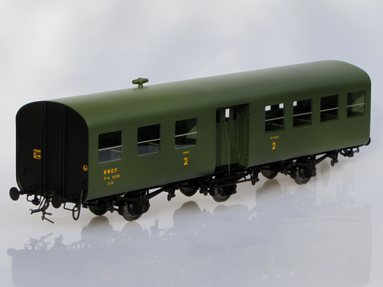

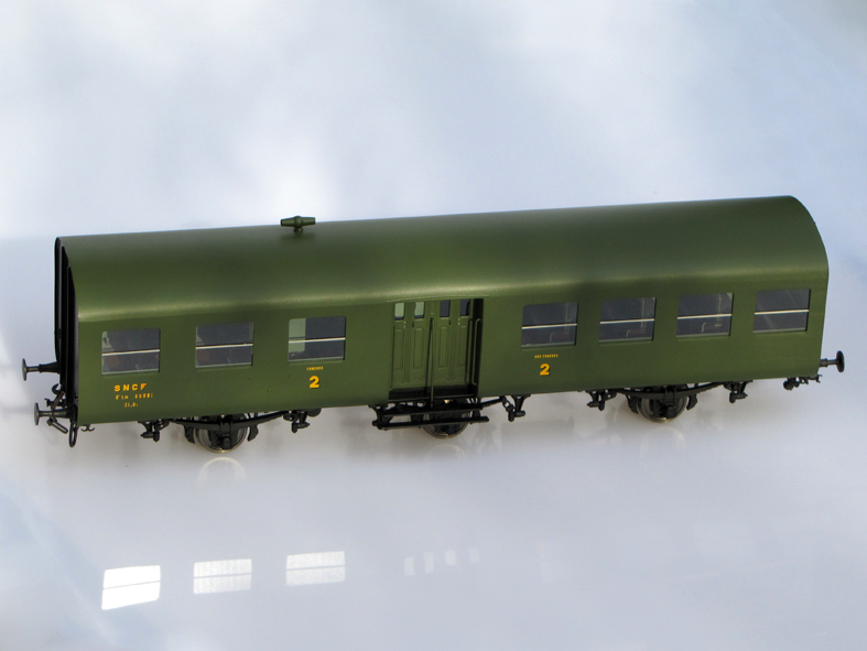

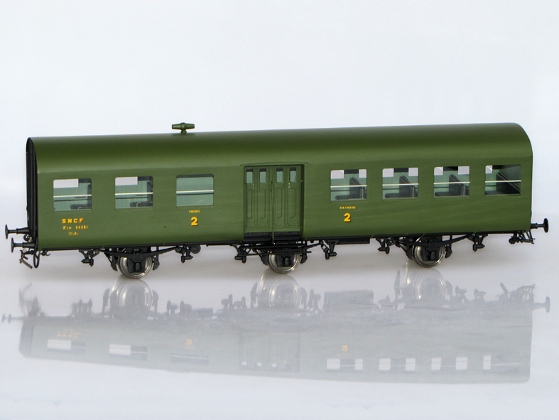

Nouveauté de Railexpo 2012, la 3 pattes Elettren se faisait depuis longtemps désirer
Premier modèle réalisé, la version châssis long - 4+3 fenêtres qui de décline en :
B7tm avant 1956
A3B4tm après 1956 (ancien marquage et UIC)
La voici, sitôt sortie de sa boite, je n'ai pas eu le temps de l'examiner en détail.
La voiture est aménagée et éclairée
L'impression générale est bonne mais ce n'est pas un 100%
Ceci dit, malgré ces critiques, je l'ai achetée ma 3 pattes et j'attends impatiemment la suite ;)

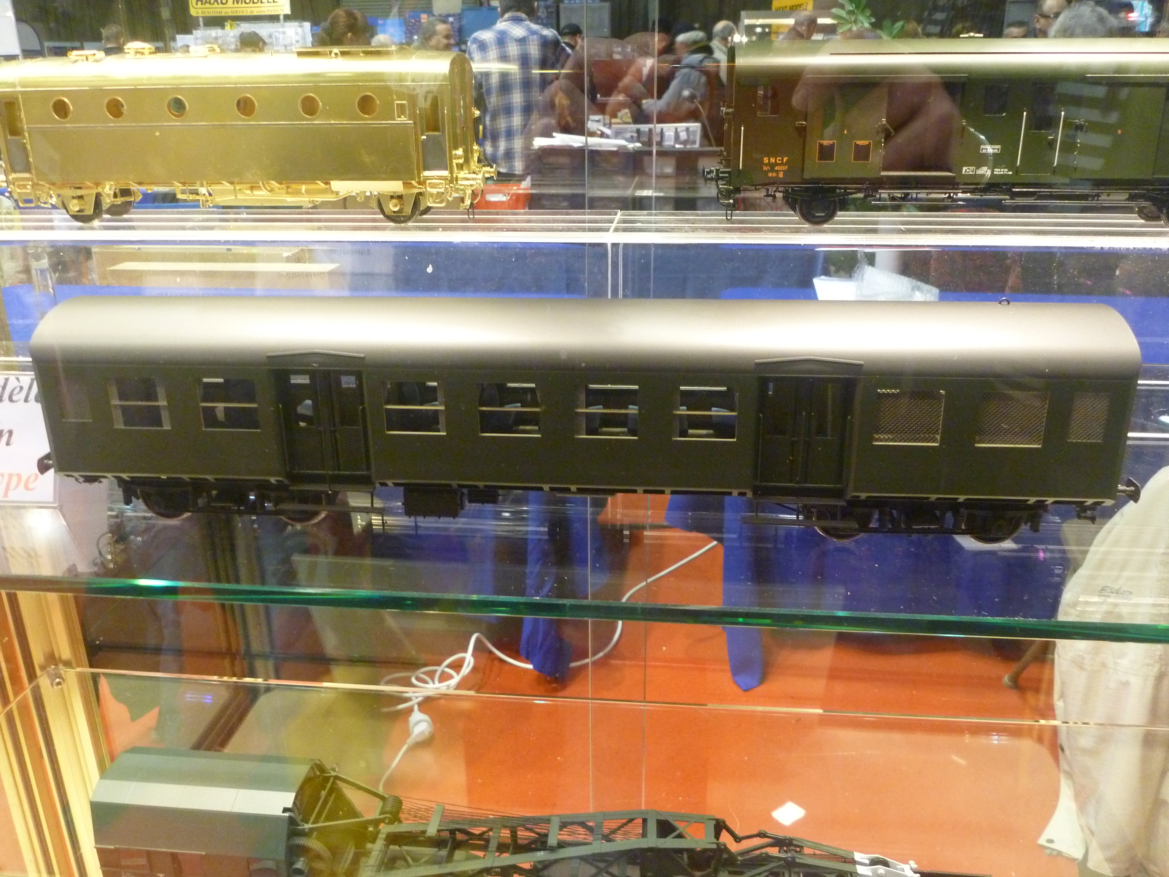

Suite de la présentation des matériels voyageurs chez AMJL:
voiture Romilly...
fourgon DEV U52...
Je regrette l'absence du prototype des BB MTE en provenance de Lik... Cela ne m'a pas permis de valider la réservation d'une BB 25187 auprès d'Opherline... :(

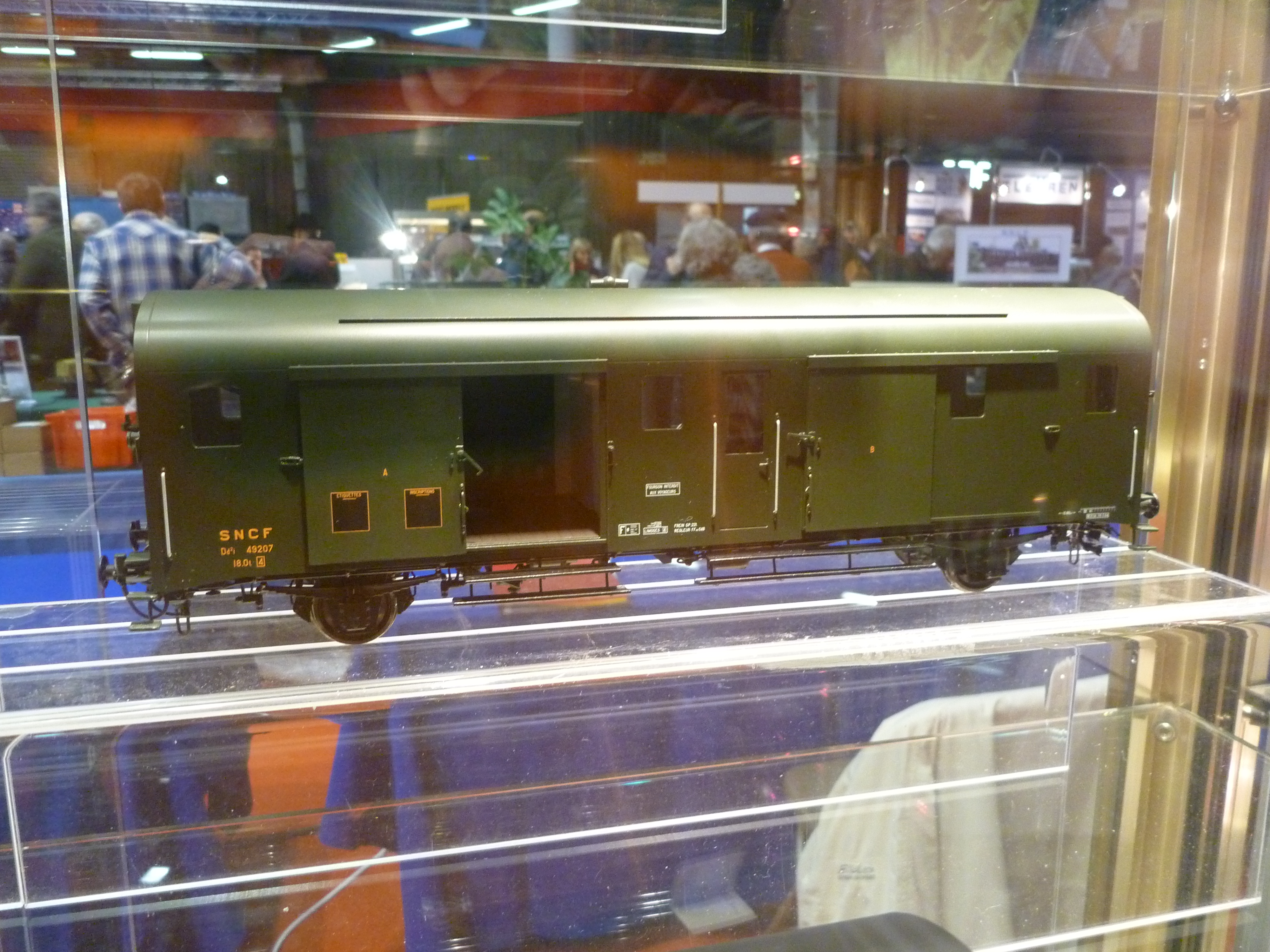

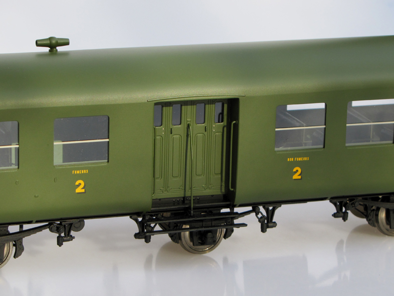

La dernière photo de David m'interpelle
Lors de sa livraison (1955 ?) le fourgon U52 devait avoir toit et dossiers noirs non ?
On va demander de l'aide (et de la doc) à UTKR et HMC
Bagages Express

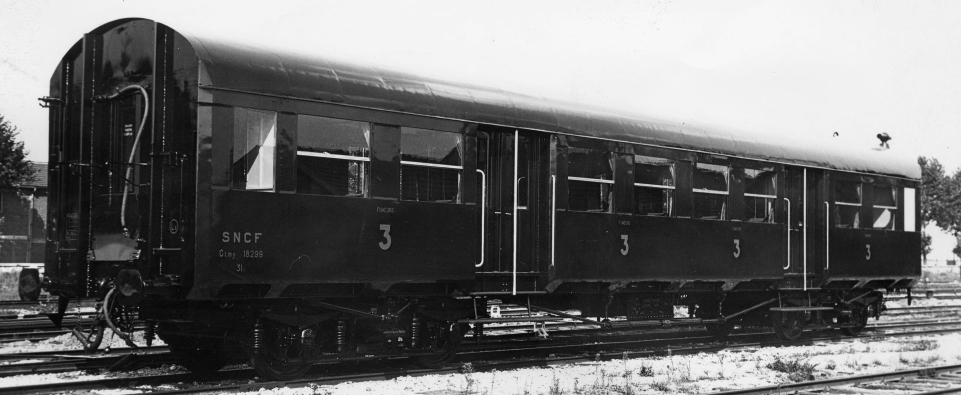

Salut BE, salut à tous,
HMC, "proche" du dossier des "3 pattes" Elletren, est en train de faire rouler des trains sur le pistodrome de RE.
Je prends donc la plume à sa place.

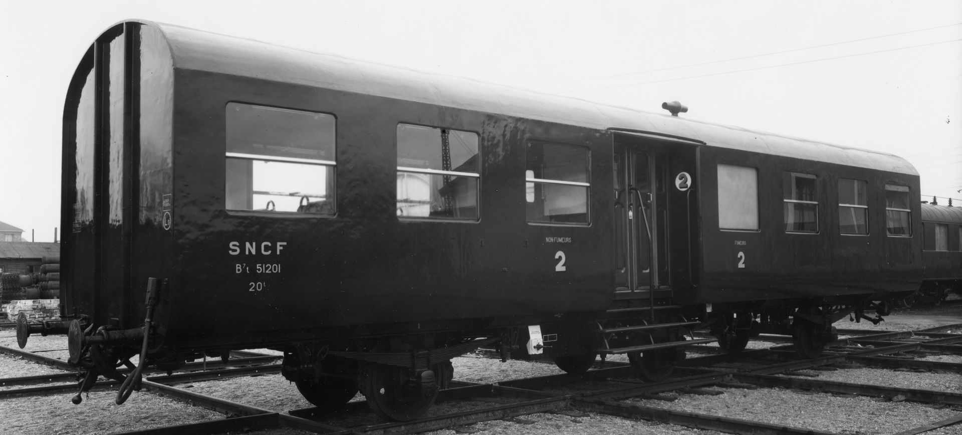

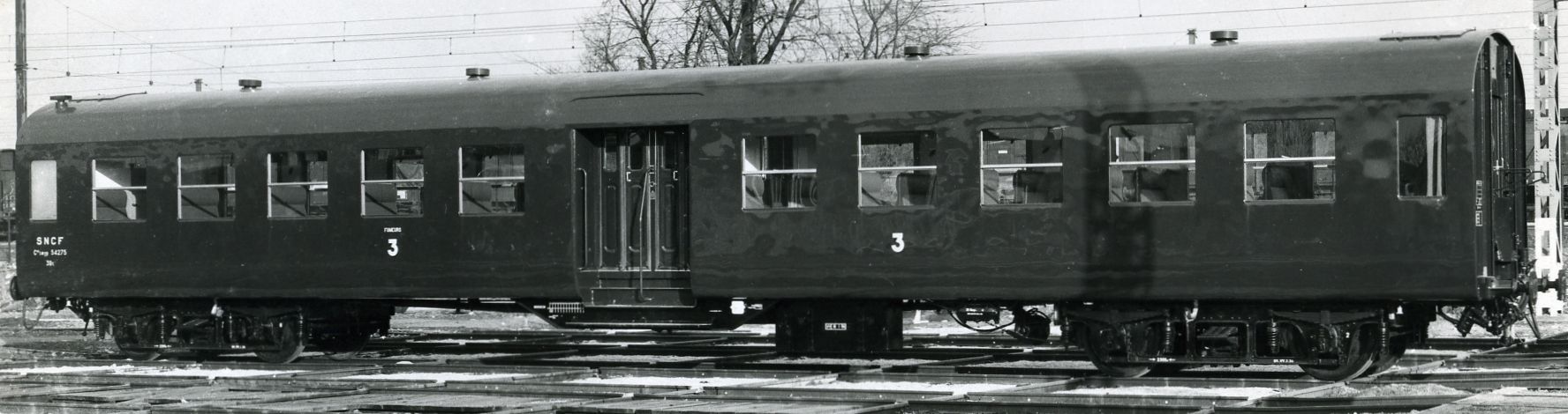

Les protos des "3 pattes" et des "Romilly" ont été réalisés au début des années 50 et donc peints suivant la pratique de l'époque : caisse vert 306, toits et bouts noirs, châssis et roulement noirs.
proto de la "Romilly". (photo SNCF)
Puis, les voitures de série ont été peintes suivant les nouvelles prescriptions : caisse entièrement vert 306, châssis et roulement noirs.
"3 pattes" de série". (photo SNCF)

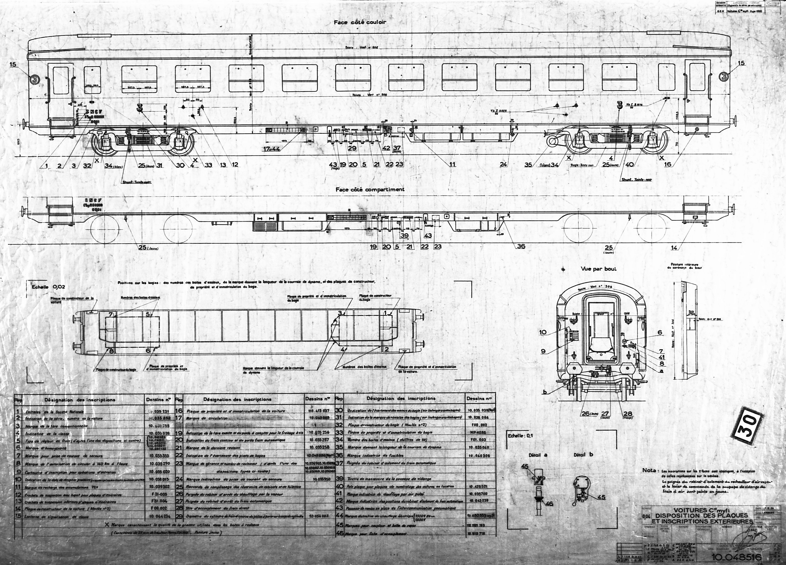

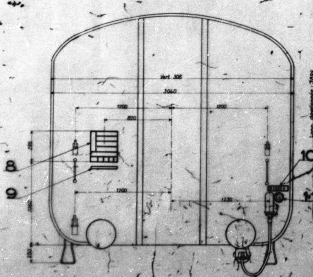

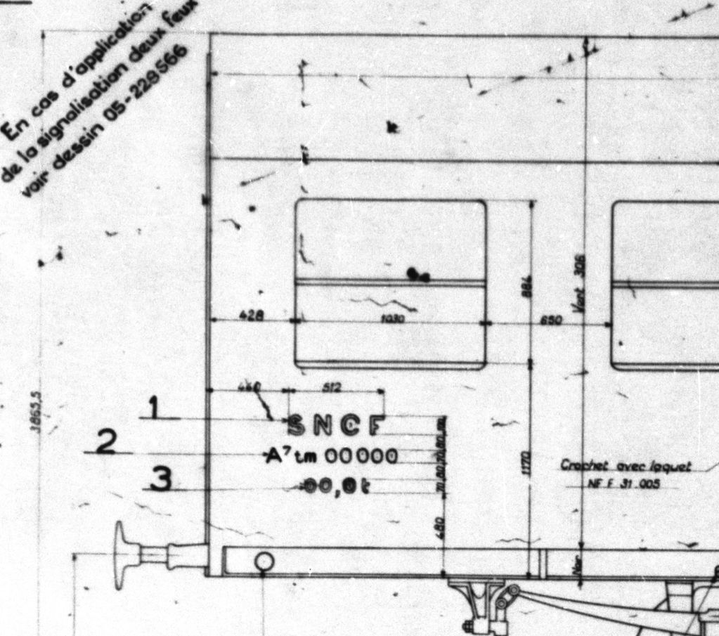

peintures et inscriptions "3 pattes de série". (documents SNCF)
Quant aux voitures "Bruhat", proto et voitures de série ont été peints en caisse entièrement vert 306, châssis et roulement noirs.
proto de la "Bruhat". (photo SNCF)
Autrement dit, "3 pattes", "Romilly" et "Bruhat" caisse vert 306, toits et bouts noirs, châssis et roulement noirs de série, ça n'existe pas en réalité. (sauf demande particulière en modèle réduit, ce qui semble exister).

Elles ont donc très peu roulé en 3ème classe (avant 1956)

On ne pouvait faire guère plus précis concernant les 3 pattes.
Mais, si les 3 pattes, sont sorties vertes de série, qu'en est il pour le fourgon U52 (reproduit par AMJL) et construit à la même époque ???

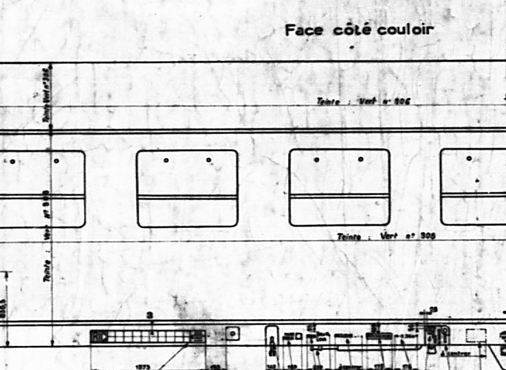

Oh, mais il n'y a pas que la 040 DA ! Il y aussi une CC 6500 à frotteurs, une UM de biquettes, une 2D2 9100, une CC 65500 et quelques wagons !

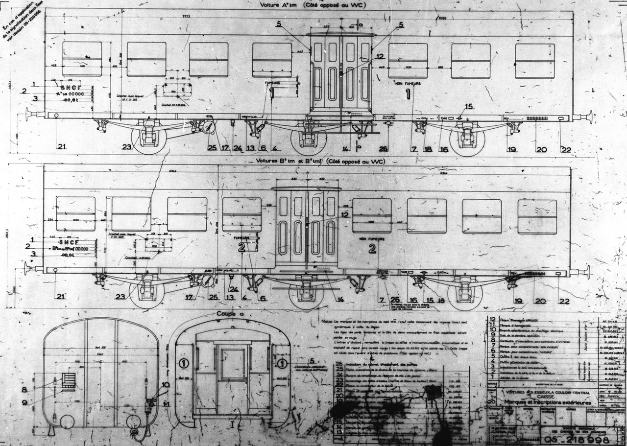

Revenons à nos "bagnoles". Ci dessous, le dessin des peintures et inscriptions d'une DEV U 50. Le dessin est daté du 07.02.51 et les voitures seront livrées fin 52. Là encore, le toit et les bouts sont mentionnés verts (il en est de même pour le fourgon DEV 52). Donc, les seules DEV AO toits et bouts noirs ne peuvent être que des U 46 et U 48.
documents SNCF.
UTKR.
