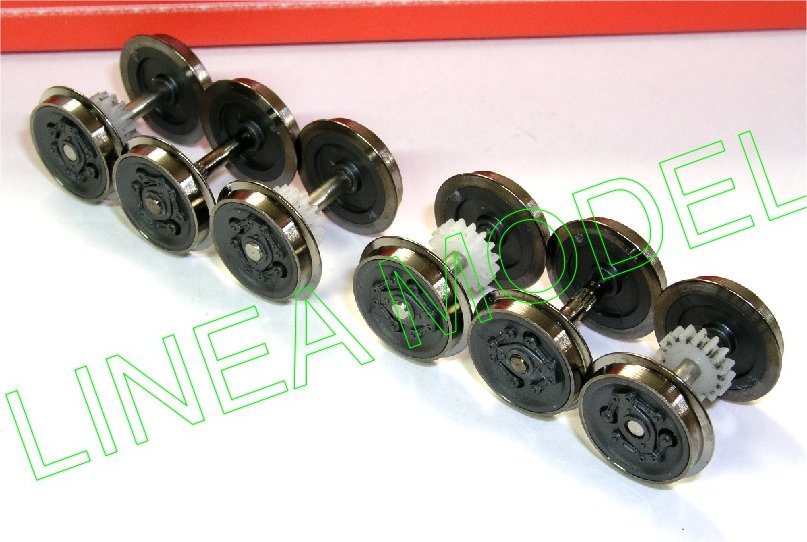

Rapide 424 a écrit:Il doit bien exister des essieux NON bandagés adaptables pour la 7100 Riva puisque la mienne en a été munie (par son ex-propriétaire) en même temps que le resserrage des flancs de bogies et son lestage. A moins qu'il n'ait sacrifié une autre 7100 car toutes les roues sont les mêmes. Et ne me demandez pas de lui demander, je ne le connais pas.
il existait une ref Riva (L70AS1683R) comprenant 6 essieux non bandagés, et Linea en avait... il y a qlq années :roll:
le genre de truc qu'on regrtee d'avoir loupe a l'epoque :mur:
mais bon, je suis pas gourmand, un seul essieu non bandagé me suffirait: un coup d'extracteur pour enleve la roue bandagée, mise en place sur l'autre essieu de la non bandagée, et zou :ange:

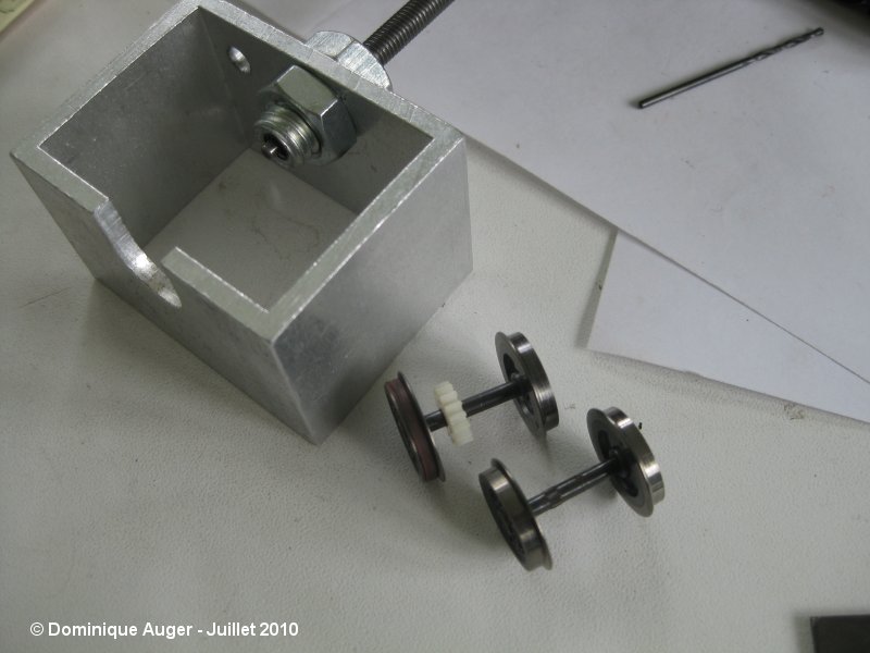

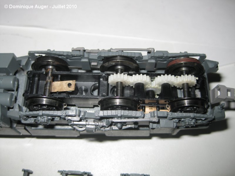

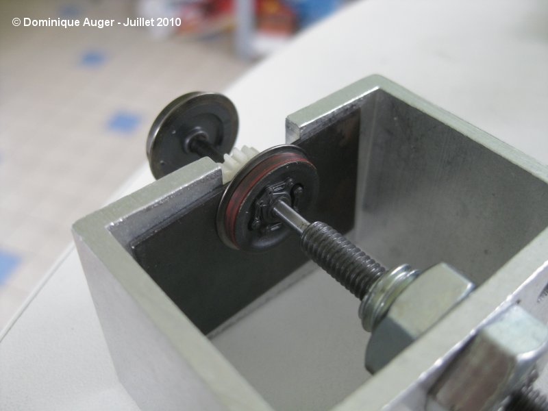

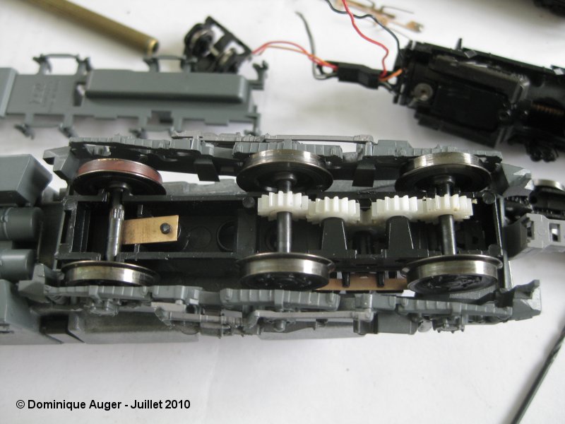

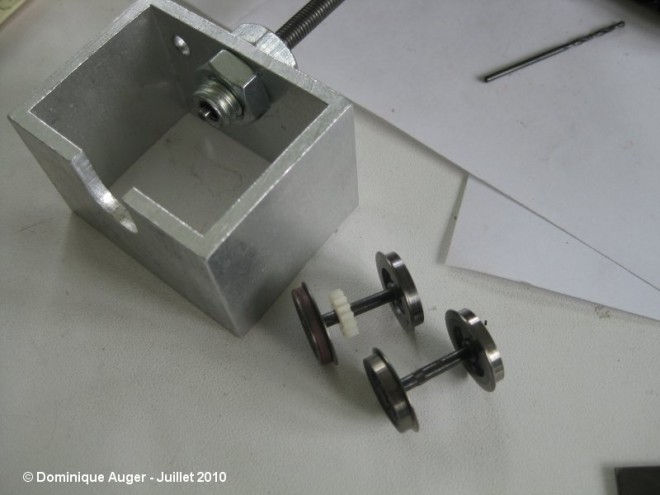

Messagepar augerd
17 Juil 2010, 21:00
petit rappel: mon pbm c'est ça ...
un bandage HS sur l'essieu moteur extreme... et je sais pas pourquoi, mais hier j'ai re ouvert un tiroir avec l'extracteur qui a fait "tilt" :mrgreen:
l'extracteur avec les 2 essieux...
extraction de la roue bandagée avec lui, puis extraction de la roues non bandagée sur l'autre essieu, et remise en place des 2 roues en inversant les essieux :siffle: et cela donne ça :applause:
j'ai teste apres sur le banc a rouleaux: plus de dandinement :ange: :ange:
y'a plus qu'a digitaliser la chose, et zou, en boite
Dominique :ange2:

Heu, les flancs, ils ne sont pas vraiment bien placés...
Re: essieux NON bandagés sur CC7100 Riva
Messagepar augerd
17 Juil 2010, 23:40
XTof_vl a écrit:Heu, les flancs, ils ne sont pas vraiment bien placés...
si si :siffle: les flans sont une piece independante du chassis, articule autour, c'est l'astuce de Riva pour prendre des courbes serrees ;)
