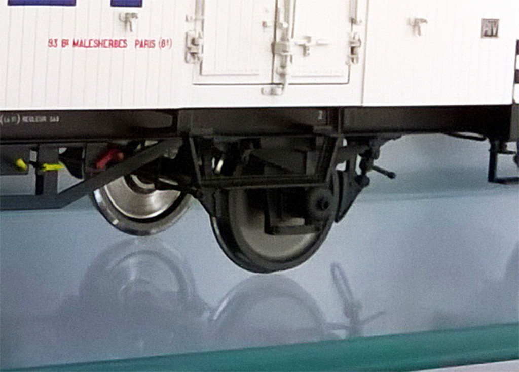

François D a écrit:Difficile de rester insensible à tout ça.... :coeur1:
Quand on voit comment sont fouillés le dessous de caisse et les bogies, je trouve un peu dommage que les sabots de freins soient si éloignés.
Sans parler des roues chromées du plus bel effet....
Maladie omniprésente du temps du Comte Giansanti et dont il reste quelques réminiscences de ci de là (wagons STEF AMJL en O, wagons TP R37 en Ho....)

tchoutchou30 a écrit: Sans parler des roues chromées du plus bel effet...
Salute...
ce ne sont pas des roues chromées mais de l'inox massif poli électrolytiquement...comme sur les AMJL
c'est vrai que ça fait un peu "clinquant" ....
Par contre les coréens avaient trouvé un bon truc pour éviter ça....sur les Stef, ce que je crois être une passivation du métal sur l'extérieur des voiles (attaque à l'acide fort), sauf que l'intérieur a été oublié!
Mais je suppose que R37 va mettre un coup de peinture sur ces roues...
