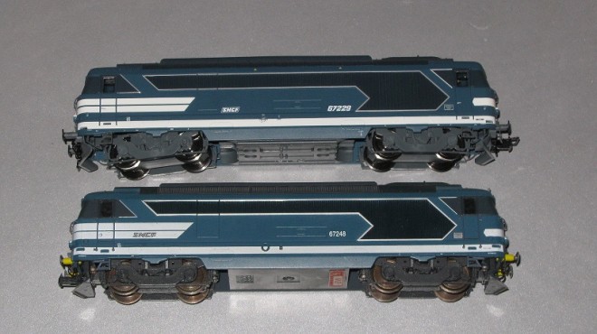

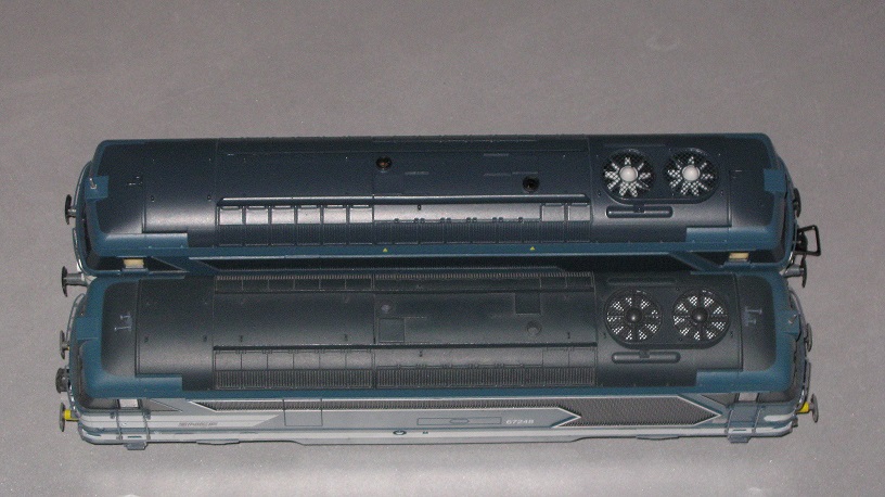

salut a tous !!! voila je me suis amusé a faire ça

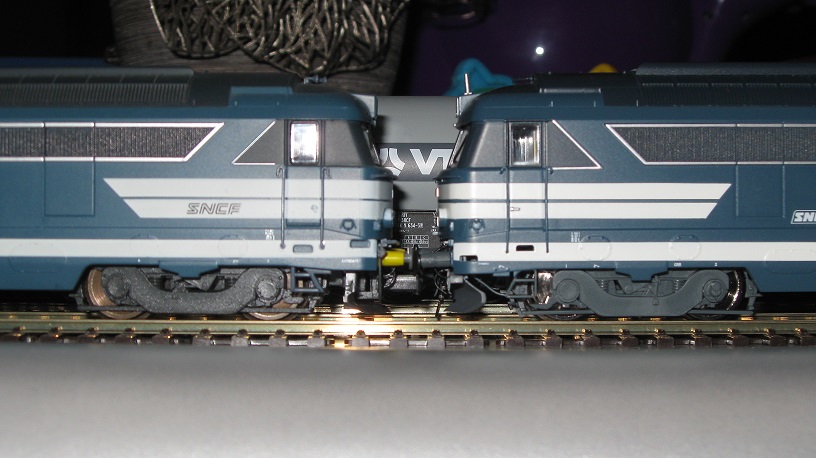

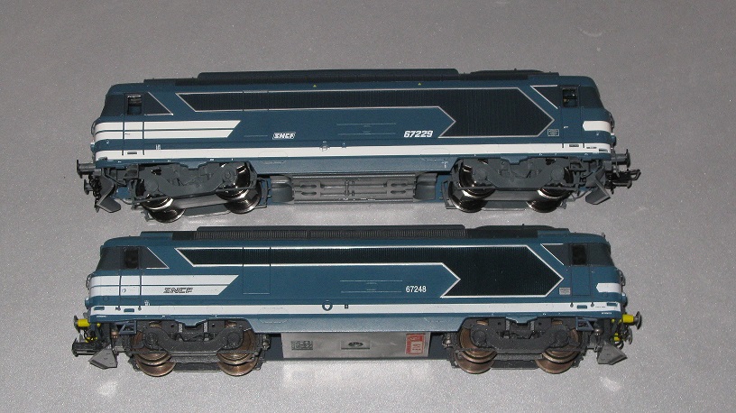

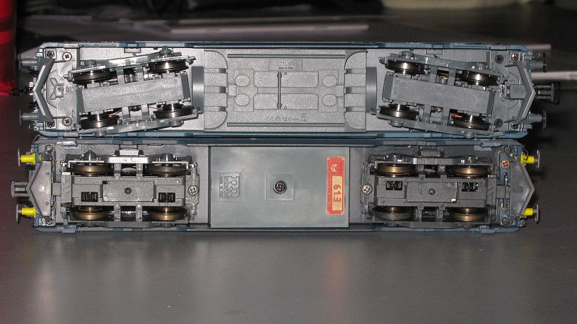

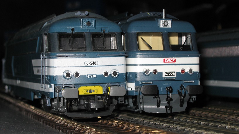

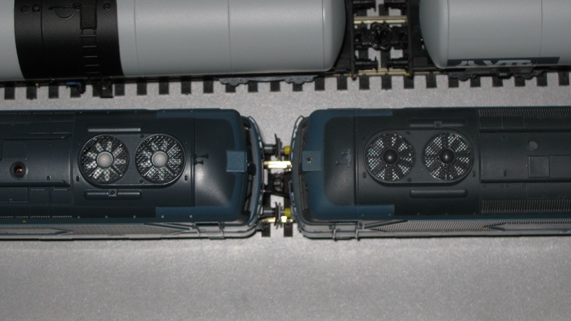

en voila encore quelques une (pas terrible je le conçois)
voila de quoi faire quelques comparaisons !!! ce qu il en ressort a mon gout c est ce qu a deja dit David les deux versions peuvent cohabiter je pense lima avait fait fort il y a ans mais il faut reconnaitre que la hj est plus fine en gravure et ne reprend rien de la lima
le fonctionnement est au top
la mienne est sonorisée bon ben la y a encore du progrès a faire meme si depuis les 72000 hj du chemin a été fait ...
Ici on a un turbo rajouté donc le son a été bidouillé ... lancement par demarreur (valable pour du 67300/400) ; mais les 67000/200 c est une GP ... donc pas bon
le bruit des freins est en revanche bien sympa !!!
pas de paliers d accelération c est du continu en fonction de la vitesse de la machine .
A fond le bruit est pas mal le turbo ajouté est synchro ...
ça reste un beau modèle !!
joyeuse fetes a tous !!!!

Salut Cédric,
Un grand merci à toi pour ta réactivité et ta gentillesse de nous faire partager ces clichés très parlant... ;)
Comme Cédric le fait remarquer, ces nouveaux modèles ne dénaturent en rien les modèles LIMA/RIVAROSSI, et c'est ce qui me gêne le plus lorsque HJ parle de nouvelle gravure (ce sera plutôt un avantage pour ceux qui souhaitent garder leurs anciens modèles :idea: ).
1- Il est vrai que je ne vois pas de grandes différences au niveau de la gravure de caisse.
2- Les enjoliveurs latéraux auraient gagné à recevoir une gravure au niveau des radiateurs (trompe l’œil), à l'image de ce que a fait ROCO sur ses 72000 ou des futures 67000/300 REE.
3- Les déflecteurs en toiture me semblent plus épais que ceux de la RIVAROSSI (peut-être que ceux de la RIVAROSSI étaient trop fins).
4- Les marchepieds frontaux et les rambardes sont plus fins, mais auraient gagné à être en photo-découpe comme les modèles ROCO.
5- Les bandes de visibilité sont plus étroites sur la HJ, et me donnent l'impression de n'être pas horizontales sur la face latérale (à comparer avec un modèle réel). :gne:
6- Il y a visiblement un gros problème concernant le positionnement des feux rouges sur le modèle HJ, ceux-ci étant trop éloignés des fanaux, ce qui dénature complètement la face frontale (avis tout personnel que vous n'êtes pas obligés de partager). Le dernier cliché de Cédric est d'ailleurs très parlant sur ce point, le modèle RIVAROSSI étant très fidèle à la réalité. :mrgreen:
7- La gravure des bogies est le gros plus de la 67229 en comparaison de ce qu'offrait la RIVAROSSI. :)
8- Les trompes SANOR sont plus fines mais sont indignes d'une production 2013 (creux des trompes absent).
Bref, j’émets un avis mitigé sur cette machine dont le prix de vente devrait se situer à partir du 01/01/2014 aux alentours de 200€. Reste que les productions HJ sont, pour le moment, les seules disponibles sur le marché pour qui veut une boite sous le sapin... :ange:
