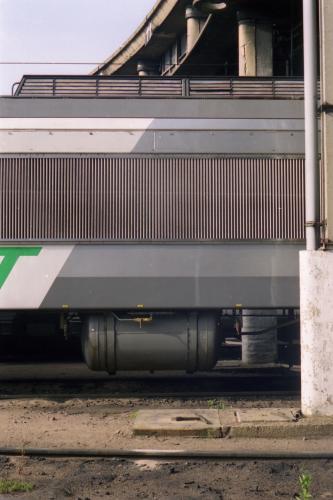

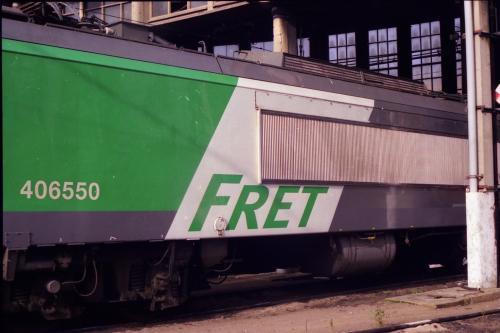

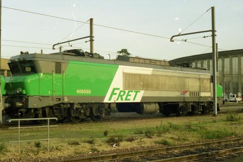

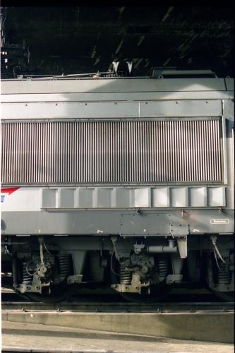

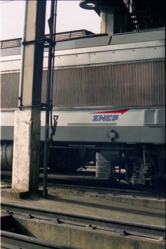

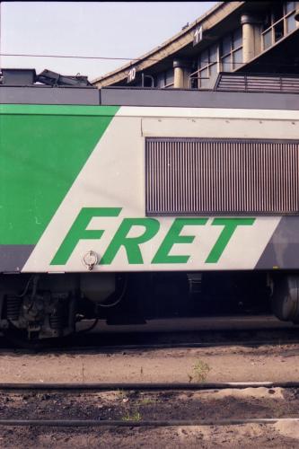

Avec l'autorisation de UTKR, que je remercie à nouveau, je vous poste quelques clichés de la CC 406550 en livrée "Fret" (une livrée qui lui va très bien comparé à d'autre séries). L'avantage de celle-ci est de permettre de bien observer le positionnement de tous les rivets présents au dessus de cette fameuse persienne (inox le cas précis suite au passage en RG de 2000):
(clichés UTKR)
Ainsi, on peut noter en élévation (en s'aidant des différents marquages de caisse :gne: ):
- 6 rivets sur la 1ère bande,
- 6 rivets (à priori) sur la 2ème bande,
- 6 rivets sur la 3ème bande,
- 3 rivets sur la 4ème bande.

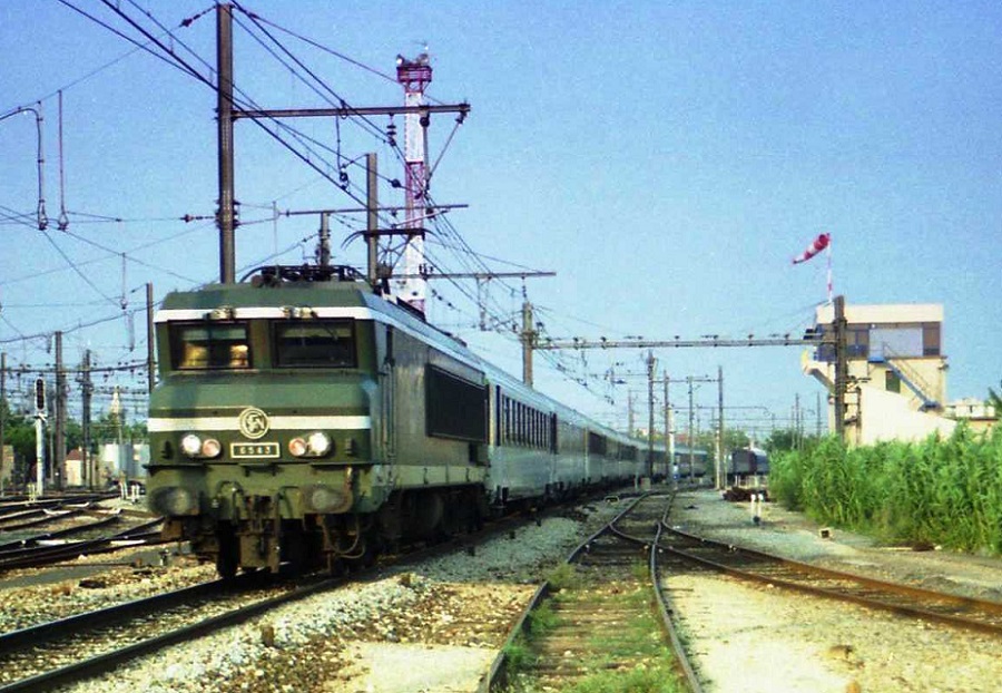

En bonus, un cliché de la 6543 en livrée "Maurienne" avec marquages jaunes, la plus belles à mes yeux... :coeur1:

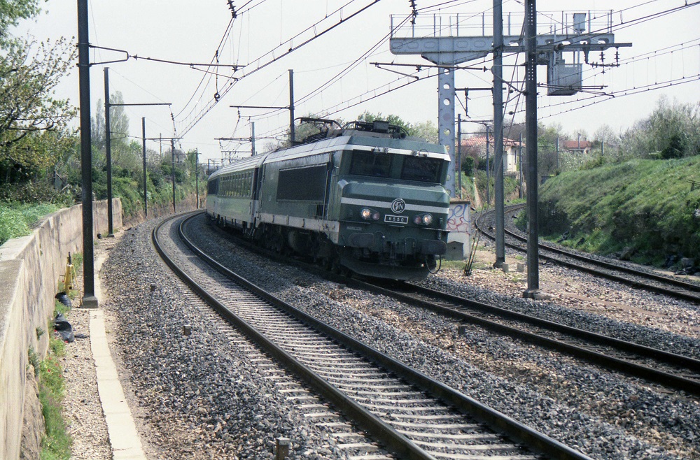

Pour ma culture géographique personnelle, peux-tu m'indiquer le lieu précis de la bifurcation où a été pris le cliché montrant la CC 6550?

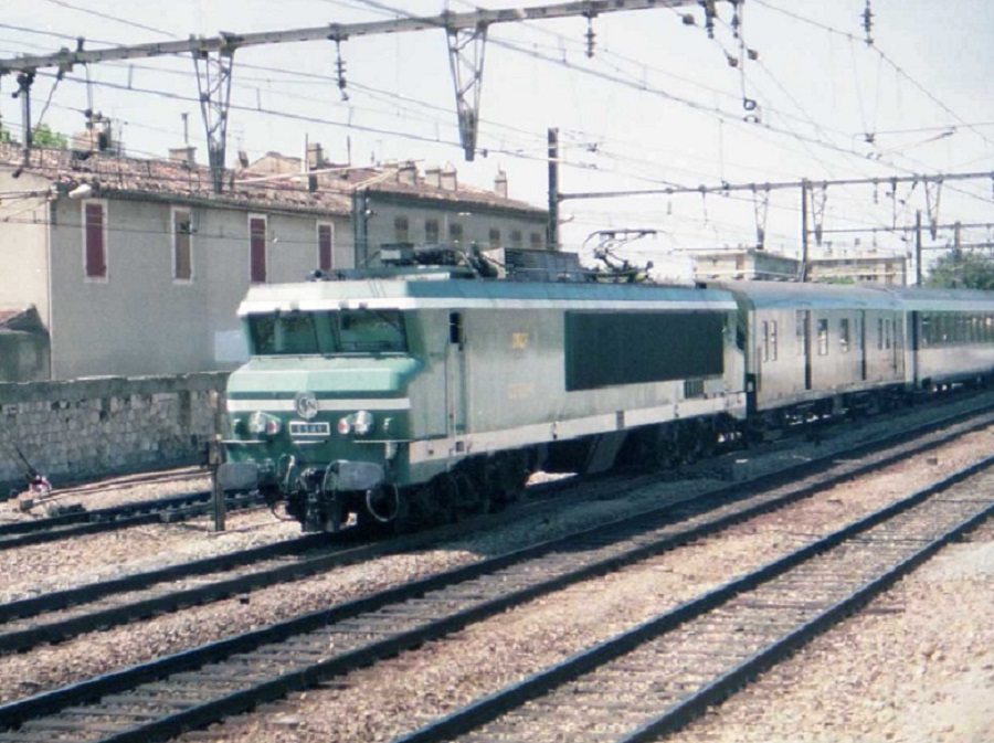

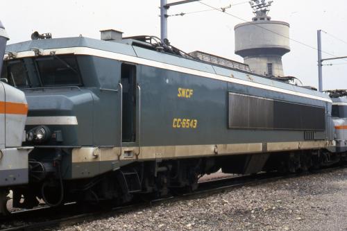

ce n'est pas une bif, mais une voie de "délestage"... nous sommes à la sortie sud de la gare de Miramas, la 50 remontant de Marseille ; la voie à droite dite "la tranchée" (vu) rejoint plus loin la ligne qui s'en va vers Istres et la Côte Bleue qui prend son origine en fait juste derrière moi sur ma gauche.
Les trois clichés sont fait sur Miramas à la grande époque... :vieux:
