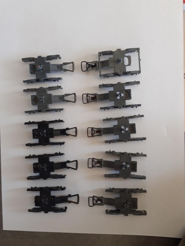

ce matin, première étape sur les bogies de la rame inox, réduction de la longueur des timons...

Ce que j'avais fait sur ma Z2, c'est aplatir le v qui est formé sous la boucle. Ca raccourcit la boucle et rapproche les deux caisses.

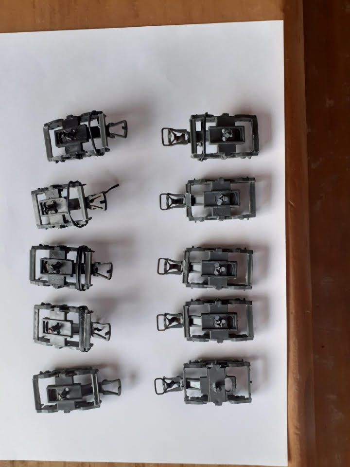

aujourd'hui, j'ai installé des renforts de bout de longeron de bogie, car un seul était équipé d'origine....cela renforce le bogie et sera nécessaire pour recoller les sabots de freins en face des roues...
sur la photo, il y a encore les lien de serrage sur certains bogie, le plastique Jouef semble réfractaire au collage à la cyano.... :o

C'est tout le problème de la matière utilisée par Jouef. Comme certains châssis de Jouef en Rilsan qui sont des pièces d'usure inusables( :mdr: ), et pour les bogies, les paliers des essieux, il est impossible de coller. Il n'a que la solution mécanique ou un collage au cisaillement après égrenage des surfaces pour les rendre rugueuses. Cela ne tient pas à l'arrachement alors pour la traction... La solution économique, c'est de visser des attelages à boucle métallique à défaut d'équiper les bogies d'attelage à élongation vendus dans le commerce, mais vu les photos ce n'est pas possible.
