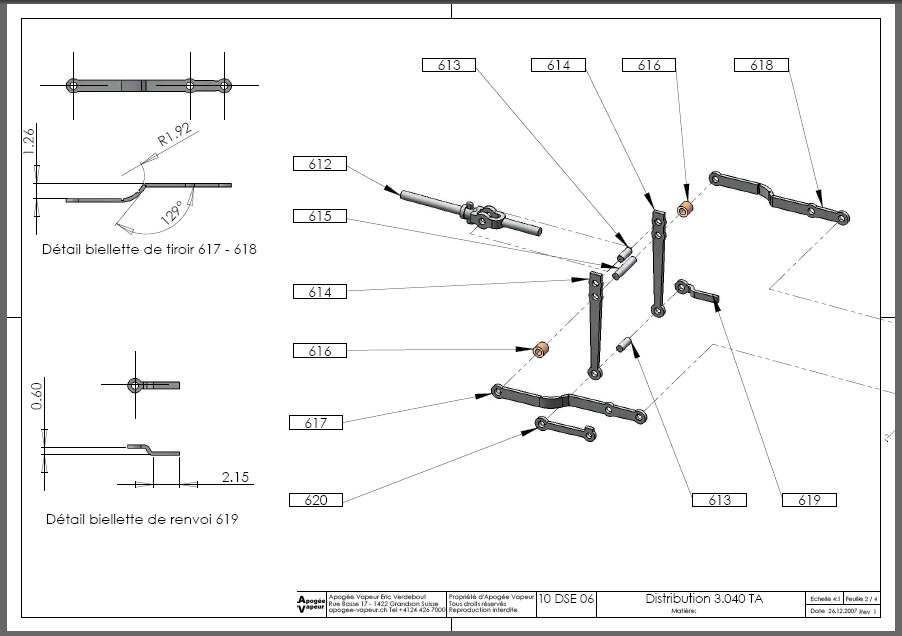

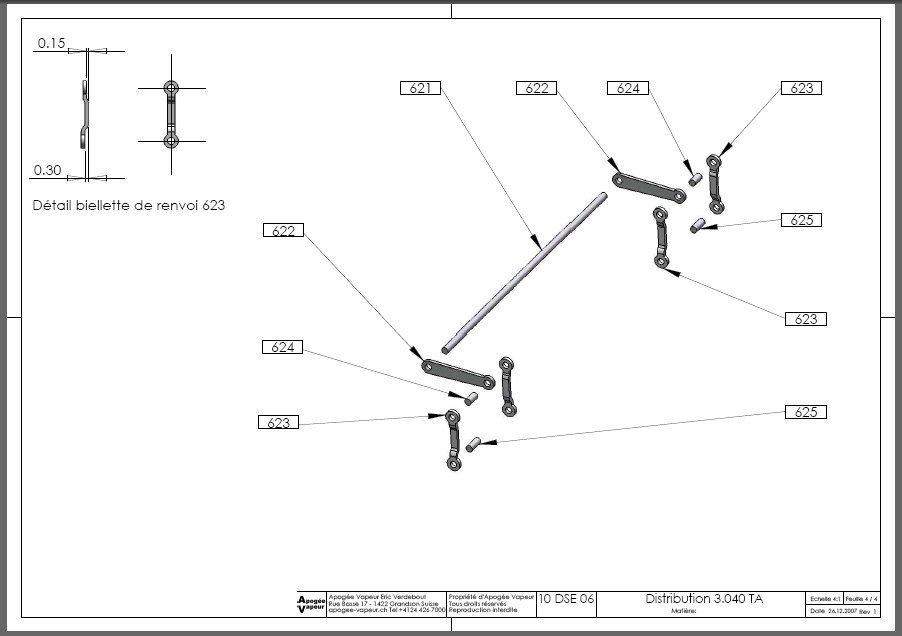

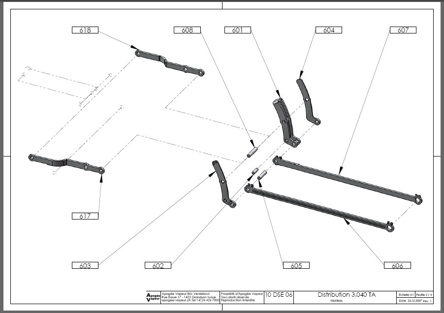

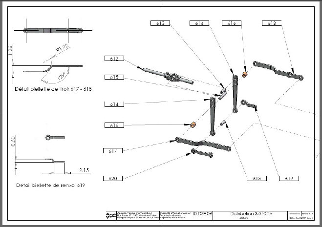

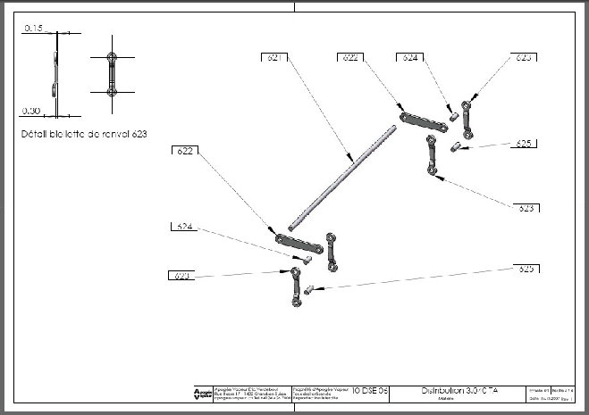

Quand ces éclatés sont complexes, comme ici, j'en extrais des vues de détail qui complètent la compréhension, montrent les formages, et complètent les photos et le texte.
Détail du pendule :
Détail de la coulisse :
Détail du relevage :
Donc c'est un kit avec un bon niveau de détail, je crois, une finesse digne des bonnes productions en tout monté et qui ne vous laisse pas... en plan :lol:

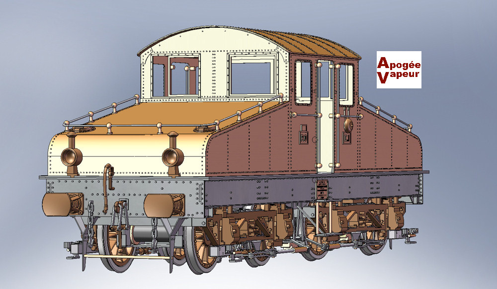

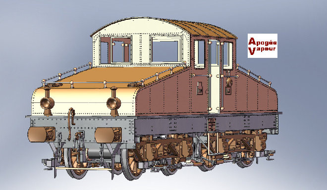

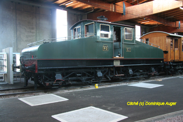

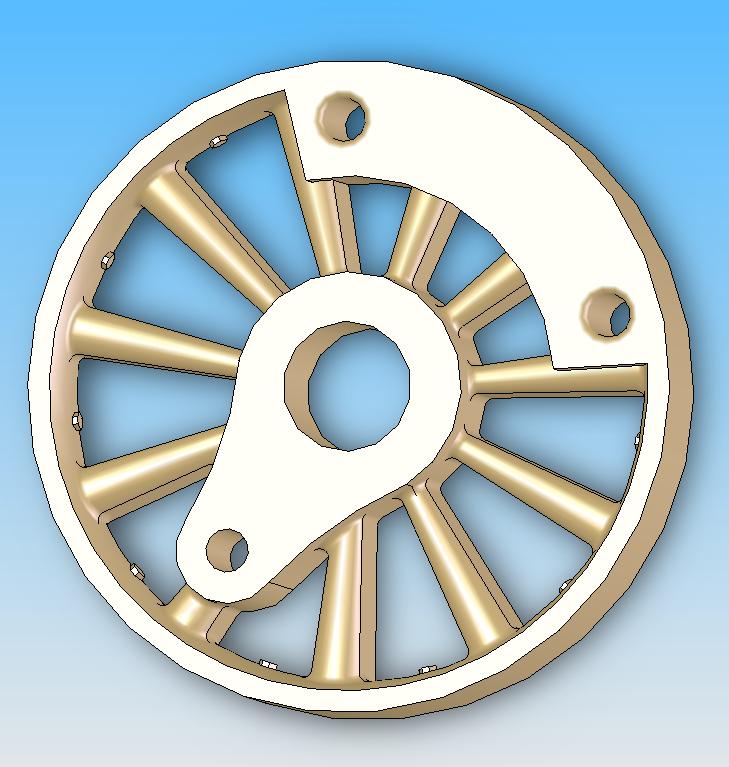

De mon côté j'ai aussi gribouillé un peu...
On essaie de ressembler à ceci :
Manque encore quelques bidouilles sur l'enveloppe, et bien sûr l'intérieur de la cabine.
Mais pour ça, il faut que je fasse un petit tour à Mulhouse...
CHat ou rien !

Superbe boulot de modélisation... :cool: Et franchement, ce n'est pas de la langue de bois, c'est mon boulot :yin Je suppose que ton logiciel te permet ensuite de développer tes tole afin de faire tes typons :?: D'ailleurs, si ce n'est pas indiscret, tu travailles avec quoi :gne:
Mournblade

Mournblade a écrit:Superbe boulot de modélisation... :cool: Et franchement, ce n'est pas de la langue de bois, c'est mon boulot :yin Je suppose que ton logiciel te permet ensuite de développer tes tole afin de faire tes typons :?: D'ailleurs, si ce n'est pas indiscret, tu travailles avec quoi :gne:
J'utilise SW 2007 pour l'instant, bientôt SW 2009 et je crée mes typons en mettant en plan la section de la tôle gravée, construite en tant qu'assemblage en 3D (voir ma procédure dans Modèles Ferroviaires n° 12 et 13).
le belge a écrit:J'ai découvert l'option "enroulé" sur SW ,cad placer un dessin réalisé en plan sur une surface courbe, mais l'inverse existe t il :gne: :gne: :?: :?: :?:
Oui bien sûr, ce sont les fonctions de Tôlerie dans la licence standard.
La tôle doit être d'épaisseur constante, or la majeure partie de nos tôles pliées est gravée en demi-épaisseur...
Donc je n'utilise pas ce module, j'ai une procédure qui va bien à laquelle il suffit de penser en créant la pièce.

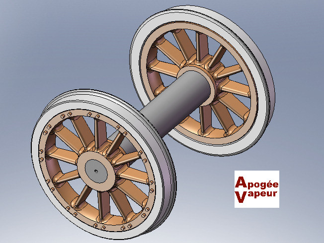

A part la cuisine informatique, revenons au sujet : il y a encore de la route avant le premier proto.
Dessin de panto et cabine, conception des variantes (PO / SNCF), mise en grappe des fonderies, lancement des modèles maîtres et des décolletages, mise en planche des gravures, commande des bidouilles et fabrication de ceci :
