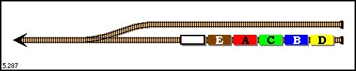

En guise de cadeau d'adieu (tout étant relatif, bien sûr :mdr: ) je vous laisse avec deux petits problèmes plus "corsés". Le premier, une rame à 6 ouagons...
Il a l'air sympa, ne vous y fiez pas : aucun piège, mais n'espérez pas le résoudre en 6 manoeuvres :hinhin Il vous en faudra un peu plus...
Le deuxième, c'est un retour aux rames à 5 ouagons, mais celle-ci est du style "mission impossible".
Le problème, c'est que d'après une des règles que j'ai établies il devrait se résoudre en 6 manoeuvres. Mais malgré tous mes efforts je ne suis pas parvenu à descendre en dessous de 7. :mur: En fait je pense qu'il n'y a pas de solution en 6 manoeuvres mais je n'ai pas réussi à le démontrer... Alors si vous aimez les défis et les sommets inaccessibles, à vous de jouer !

Première approche pour le 6-2008.
Si BW nous dit qu'il ne faut pas espérer le faire en six, il faut donc compter au moins sur 7. Je met la barre à un maximum de 10 :prrrt: :prrrt: :prrrt: , mais ...
L'autre, étudier j'ai pas encore ... :ange: :ange: :ange:

Ça y est, pour le 5-287, j'ai un 7 en attente d'être battu ! :mdr2: :mdr2:

Pour le moment 7 aussi :ange2:
Mais 10 pour le 6-2008 :ggg:

pour le 5-287 j’ai des solutions à sept manœuvres mais pour six manœuvres je sèche :diable2:
